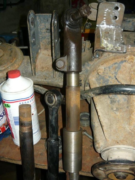

'Reconditionator de talie' .. ??? Asta cu care lucrez eu are talia putin mai mare decit a mea . Il recomand , daca trebuie , sau mai bine recomand sa caute in zona unul care face treaba buna , nu genul care preseaza fundul la carcasa si ti le pune in mina -' is facute , nu mai au joc "....
Indiferent daca are talia mare sau nu .
Eu le-am descapacit , facut capace , filetate cu gresor , se pot stringe cit e necesar .
Nu mi=a iesit socotelile la ala de bratul casetei , pentru ca la capat de cursa rupe gresorul , prost plasat . In rest , numai de bine ....1662049939_P1050066(Medium).JPG.0a88dd6c257dac80657aef80bbe9c7dc.JPG
Se vede bara de cuplare de pe o punte de Y61 modificata . Bara e mai lunga ( puntea a fost lungita ), capul de bara e facut reglabil , gresabil .
