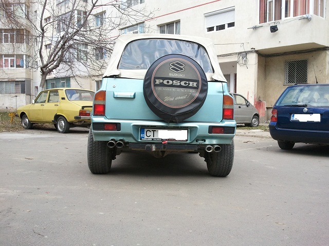

Salut baieti! La vitara mea 1.6 16v am evacuarea sport din inox. Aceasta a fost facuta la pitesti la baietii de acolo. Este din inox are o toba mediana din care se pleaca in doua parti teava de inox cu tipsuri duble in capat. Problema este ca urla prea tare si as fi vrut sa stiu ce sa montez sa nu mai urle asa tare. Ma gandeam ca o solutie buna ar fi sa montez pe fiecare teava de inox cate o toba finala sa mai atenueze din galagie. Dar nu stiu exact daca atenueaza sau amplifica sunetul.puteti sa imi recomandati ceva modele de tobe finale care sa incape sub vitara. Ce forma sa aiba sa scoata un sunet gros si discret si mai accentuat la turatii superioare (dupa3500). Nu stiu daca a fost scos catalizatorul. Nici macar nu stiu cum arata. As spune un buget de 800-1000 lei pentru operatiunea asta. Va multumesc

Ideea e ca as dori sa tin toba intermediara pe care o am e borla. Am inteles ca e foarte buna. Ma intereseaza sa montez niste tobe finale sa modific sunetul cel enervant. Daca puteti pune o poza cu catalizatorul sau sa indicati locul unde este situat. Va multumesc

Cadi, catalizatorul se afla in imediata apropiere a unirii galeriilor de evacuare, adica in treimea proximala a esapamentului. Dar nu vad ce importanta are catalizatorul.
Pune i doua finale si gata, oricare vrei tu atata timp cat nu se vede prin ea.:grin:

Ai idee ce diametru sa aiba? Sa nu comand ceva si sa nu se potriveasca. Si in legatura cu catalizatorul doar voiam sa verific daca mai este pe pozitie sau daca l-au dat baietii jos cand au montat evacuarea :))))

In mod standard, esapamentul la Vitara 16V este format din catalizator(localizat imediat dupa saxafon) si o toba ovala dupa. Eu incerc sa scap de catalizator... dar alti vad ca il cauta
:h5
Pentru diametru dute la un atelier specializat, pentru ca acolo unde vrei tu toba, in mod standard nu exista
