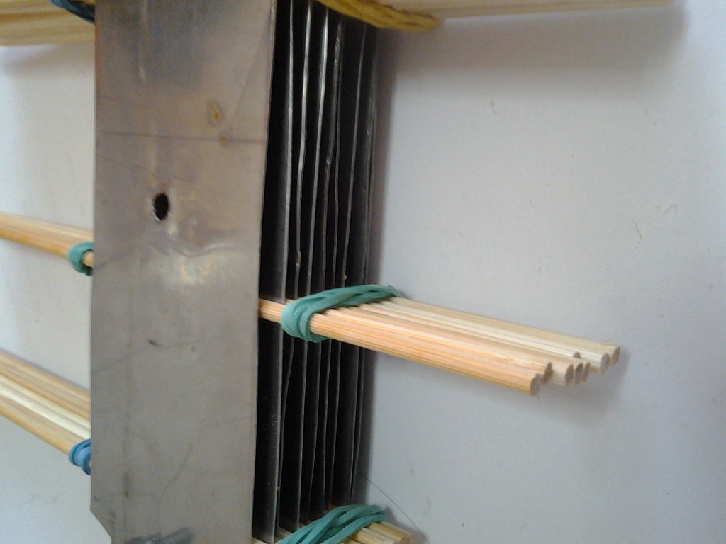

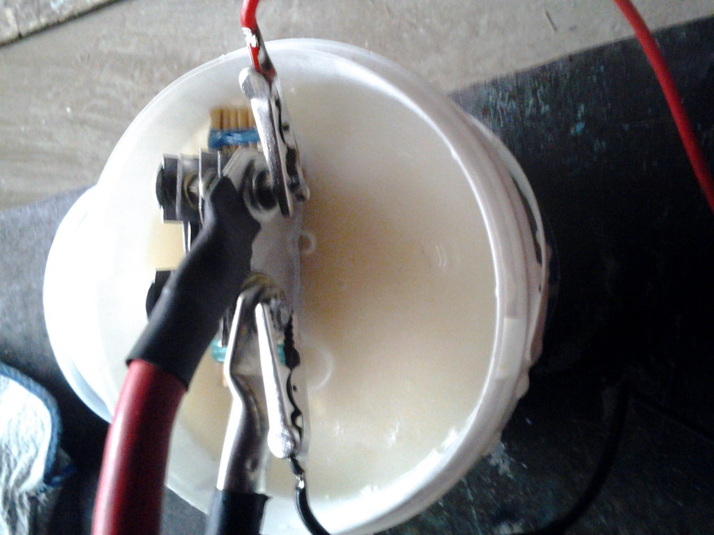

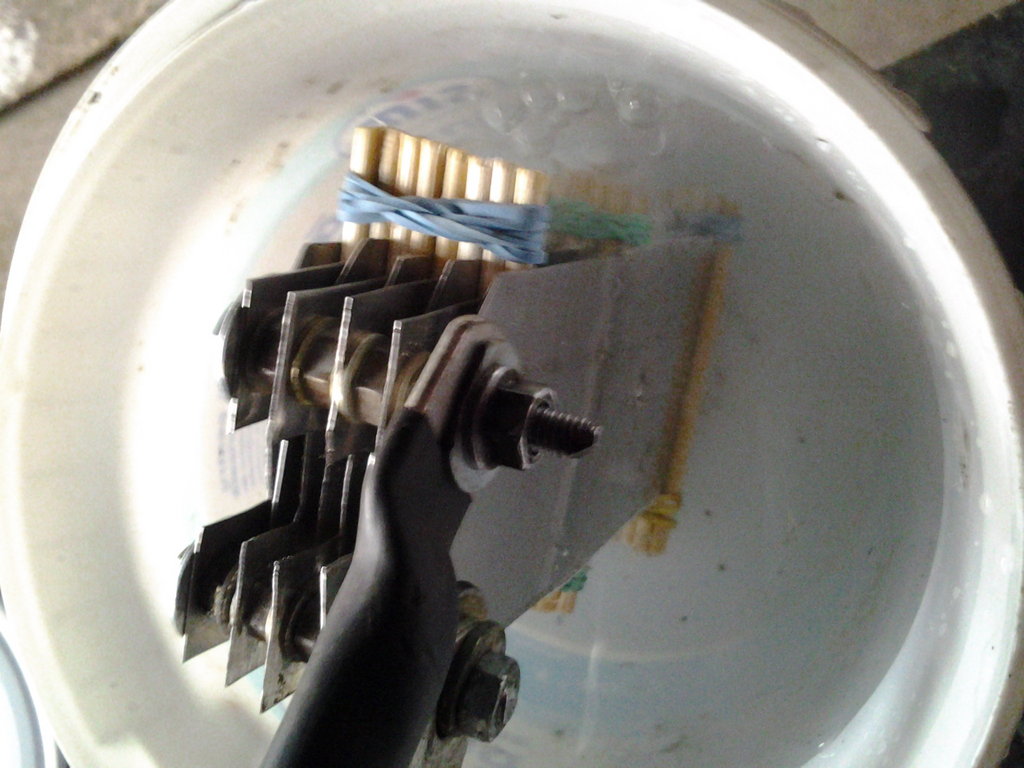

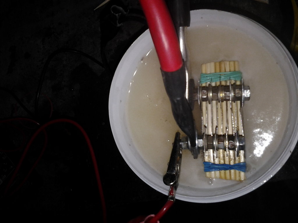

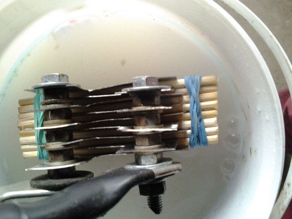

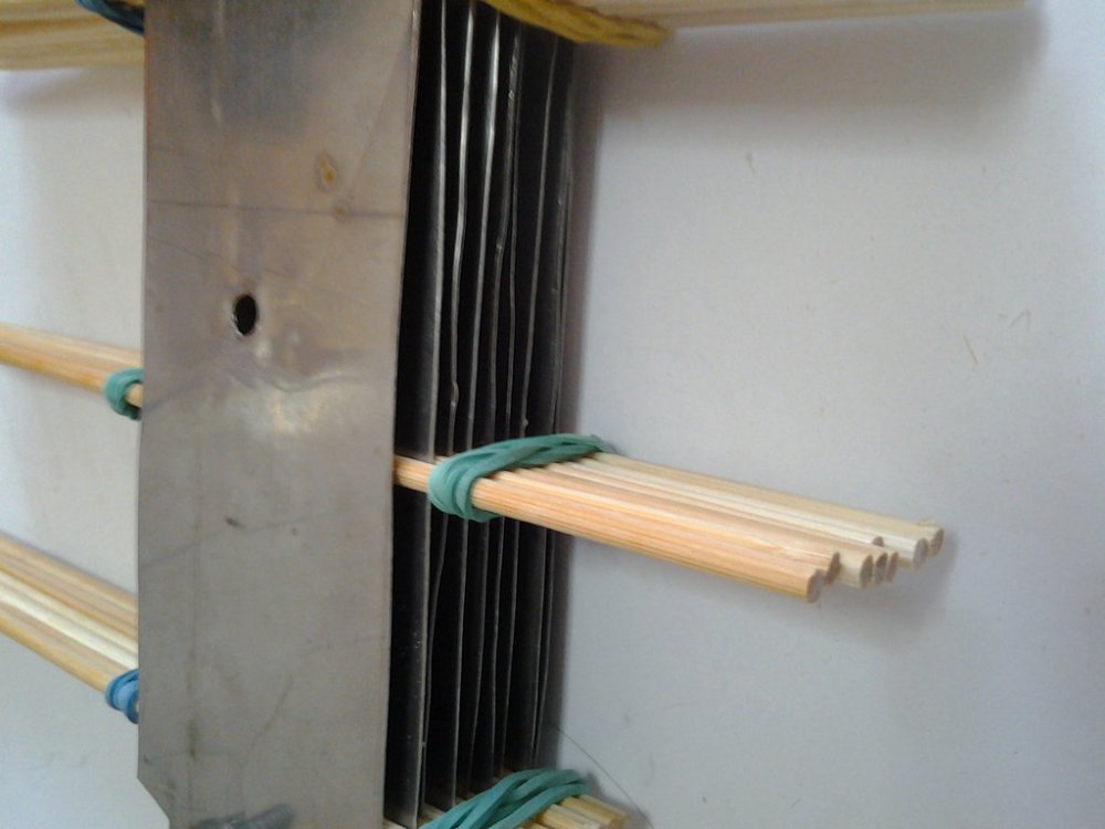

Sclipici Postat Noiembrie 25, 2012 Partajează Postat Noiembrie 25, 2012 Re: HHO rezulta din electroliza apei , a studiat cineva problema ??? Are cineva instalat asa ceva ??? Azi am incercar o mini-instalatie experimentala ptr HHO. Poze: Link spre comentariu Distribuie pe alte site-uri Alte opțiuni partajare...
Sclipici Postat Noiembrie 25, 2012 Partajează Postat Noiembrie 25, 2012 (editat) Re: HHO rezulta din electroliza apei , a studiat cineva problema ??? Are cineva instalat asa ceva ??? Nu pot pune clipurile care arata cum produce hidrogenul si bubuie la flacara. Concluzia mea e ca nu merge pe o masina, dar se poate perfectiona si utiliza in scopuri ... statice, cu un anumit consum de energie... Am folosit 9 placute 50x100x0.3 mm, o baterie auto descarcata, cam 10V avea, si am pus in apa si sare, si bicarbanat si detergent, si apa chioara si distilata (+ combinatiile posibile). Ne-am jucat putin, eu si@cos, in atelier la Ionica Dulceanu. Editat Noiembrie 25, 2012 de Sclipici Link spre comentariu Distribuie pe alte site-uri Alte opțiuni partajare...
cos Postat Noiembrie 25, 2012 Partajează Postat Noiembrie 25, 2012 Re: HHO rezulta din electroliza apei , a studiat cineva problema ??? Are cineva instalat asa ceva ??? Nu recunosc nimic , ma stie lumea de om serios . Doar s-a nimerit sa fie duminica ... Mai e multa mamaliga de invartit pana sa fie ceva aplicabil . Deocamdata facuram o partida de caterinca ... ... sa fim corecti pana la capat ! Nu cere nimeni sa fii impecabil si un fel de varf de gama , doar corect e destul ! Link spre comentariu Distribuie pe alte site-uri Alte opțiuni partajare...
