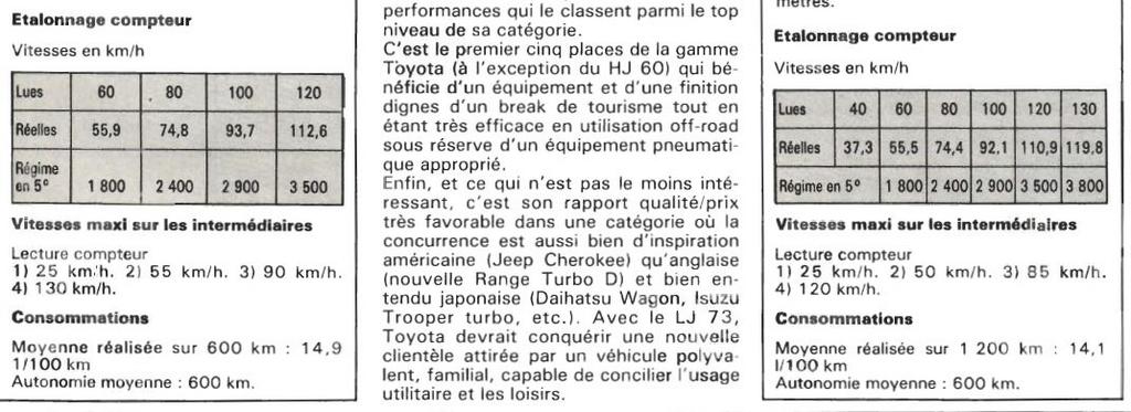

1.Nu este o masina care se strica foarte usor mai ales daca nu faci offroad extrem cu ea, piesele nu sunt foarte scumpe si se gasesc.
2. Cu tabla au in general probleme la pasajele aripilor spate la LJ70 si la pasajele aripilor spate, rama parbriz si rame usi spate la varianta LJ73(cabrio).
3. Consumul cu rotile standard este sub 10% in mod normal , doar in oras trece de 11-12%.

Acolo este o medie intre mers urban, extraurban si offroad. Am venit cu LJ70 din Germania cu consum 10%, anvelope 235/85R16, viteza 100-120km/h.
Eu la mers pe autostrada 120(minim) am scos 11% cu at-uri pr 31.(motorul de 2.4),iat in tara pe drum de 500 km cu viteza normala de croaziera permisa de soselele noastre 9-10%

Gandesti f bine! Puneti planurile in aplicare pt ca lj70 este o super masina. In ce priveste consumul ei, variaza de la o motorizare la alta si de cauciucurile folosite. Un motor diesel de 2,5, cu pompa in parametri buni de functionare, cu mt-uri de 33x12,5x15, bfg profil km2, consuma 14-16 litri in oras si 11-12 afara(variaza foarte mult consumul;in functie de regimul de exploatare). Timp de 6 luni am mers cu bfg-uri km2, 31x10,5x15, si chiar daca pare incredibil ce-ti spun, consumul era mai mare cu cca1,5-2litri/100 de km...
