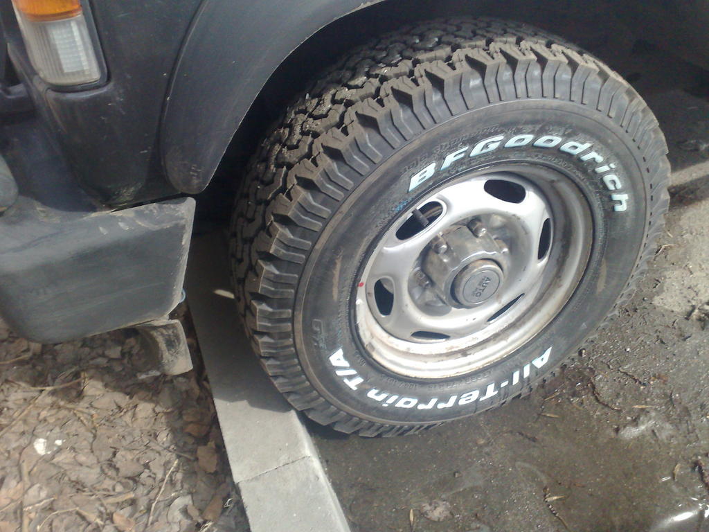

Pe Butuc scrie "AUTO FREE HUB". Masina este fabricata in 90 si inscrisa in 91 in Austria. Capacul de la butuc cel cu scrisul, este zimtat pe margine si banuiesc ca este prin infiletare. Inainte de a desface ceva trebuie sa spal masina ... ca vine dupa camp.

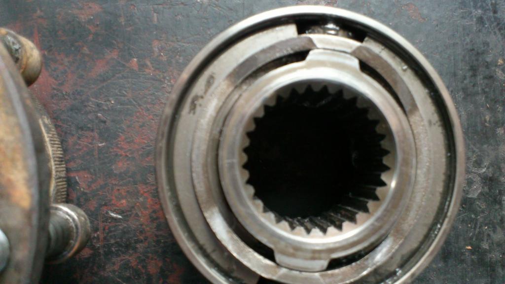

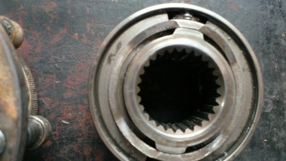

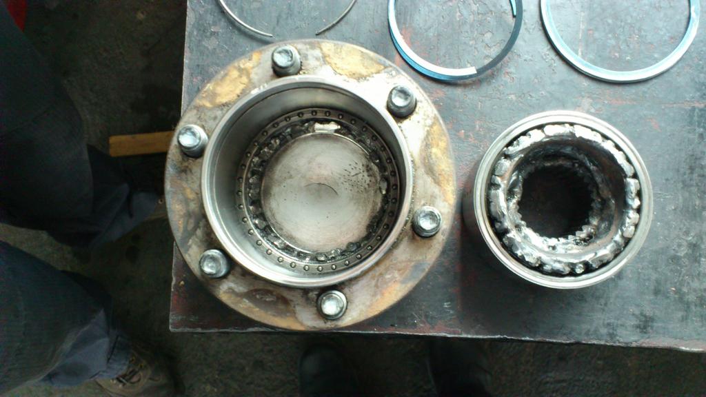

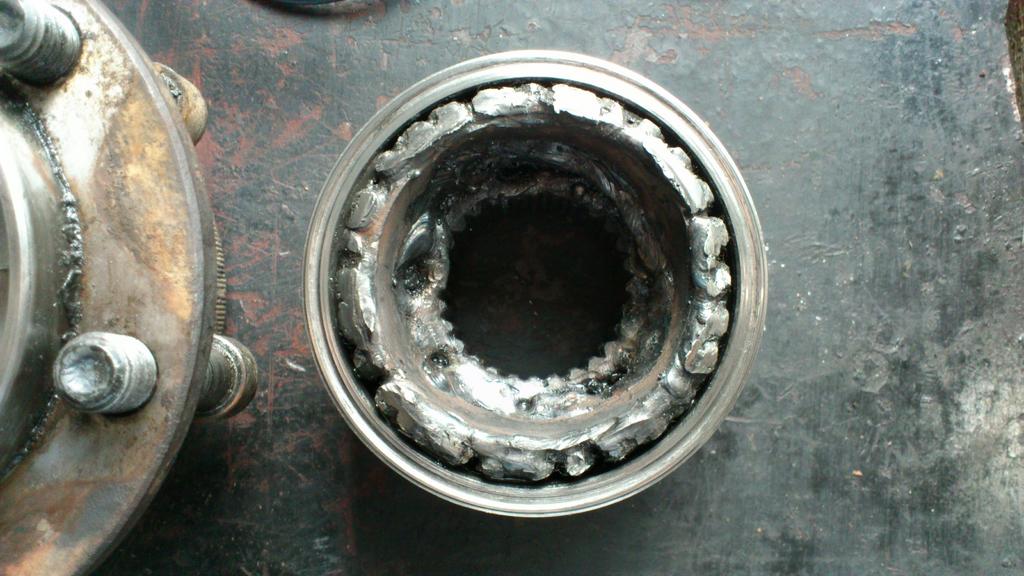

Revin la problema. Masina a fost pe la un atelier dar nu am rezolvat nimic. Omul mi-a sudat MRL-urile si nu a tinut decat 3 zile. Pun poza cu acestea
DSC_0119.thumb.jpg.071b74e99b136345a556535b61ca349a.jpg DSC_0120.thumb.jpg.57d3a905336e4f7660c2591c3e3c07bf.jpg DSC_0121.thumb.jpg.73dd6447e0a9c2f1ae602ad245d01482.jpg
cam asa arata dupa sudura care nu a tinut. Ma poate ajuta cineva sa gasesc un set de MRL-uri. De asemenea mai am nevoie de un radiator.
Multumesc
[ATTACH=CONFIG]133372[/ATTACH] [ATTACH=CONFIG]133373[/ATTACH] [ATTACH=CONFIG]133374[/ATTACH]
Multumesc
