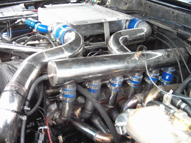

nissan4x4 Postat Martie 22, 2011 Partajează Postat Martie 22, 2011 Re: Montare intercooler pe 2.8 y60 1.ar fi indicat sa nu obturezi radiatorul de apa 2.plasarea in fata a intercoolerului conduce la o tubulatura lunga si intortocheata, cu pierderi gazodinamice semnificative, pierderi care iti anuleaza in mare parte castigul oferit de upgrade-ul cu intercooler. solutia "in fata" e dedicata masinilor de viteza, respectiv autoturismelor. La 4x4, cam toate intercoolerele de fabrica sunt orizontale, sus si au racire fortata. Ca sugestie ........ vezi poza. E o lucrare profi pe un motor de 2,8td , intercooler+blowoff+turbina cu geometrie variabila + injectie apa. Rezulta un motoras ce da in jur de 180CP 1 ing. Luigi PIRSU www.nissan4x4.ro service si tunning NISSAN Facebook PAGE: NISSAN4x4 SERVICE Link spre comentariu Distribuie pe alte site-uri Alte opțiuni partajare...
GPScu Postat Martie 22, 2011 Partajează Postat Martie 22, 2011 Re: Montare intercooler pe 2.8 y60 1.ar fi indicat sa nu obturezi radiatorul de apa 2.plasarea in fata a intercoolerului conduce la o tubulatura lunga si intortocheata, cu pierderi gazodinamice semnificative, pierderi care iti anuleaza in mare parte castigul oferit de upgrade-ul cu intercooler. solutia "in fata" e dedicata masinilor de viteza, respectiv autoturismelor. La 4x4, cam toate intercoolerele de fabrica sunt orizontale, sus si au racire fortata. Ca sugestie ........ vezi poza. E o lucrare profi pe un motor de 2,8td , intercooler+blowoff+turbina cu geometrie variabila + injectie apa. Rezulta un motoras ce da in jur de 180CP Corect maestre .......aceasta lucrare e de pe masina lui MIHAI facut de un profesionist ( nu dau nume) care intr-e timp a abandonat acest proiect cum de altfel am facut-o si eu ........... cat de profi ar fi nu se compara cu fiabilitate 4200cmc + un kit de turbo si etc intercoolere .............. tel 0763325967 Club Sportiv x3m Valcea Link spre comentariu Distribuie pe alte site-uri Alte opțiuni partajare...
nissan4x4 Postat Martie 23, 2011 Partajează Postat Martie 23, 2011 Re: Montare intercooler pe 2.8 y60 Omul solicita sugestii despre intercooler pt 2800Td. Comentariul l-am facut strict tehnic, in conditiile in care, recunosc , nu am observat ca lucrarea matali ar fi pe un 4,2 ......... dar oricum asta nu e semnificativ, vis-a-vis de necesitatile omului..... Totusi, si la Y61 4.2 Td, echipare de fabrica ......... intercoolerul e tot sus, din sus mentionatele considerente....... :rsp ing. Luigi PIRSU www.nissan4x4.ro service si tunning NISSAN Facebook PAGE: NISSAN4x4 SERVICE Link spre comentariu Distribuie pe alte site-uri Alte opțiuni partajare...

cos Postat Martie 23, 2011 Partajează Postat Martie 23, 2011 (editat) Re: Montare intercooler pe 2.8 y60 Depinde de marime , poate fi montat linga galerie , la 30-40 cm deasupra turbinei . Spatiu este , mai avantajos ar fi un intercooler mai inalt in sectiune , inca mai ramine inaltime si pentru un electroventilator .Aerul de ventilare care trece prin intercooler poate fi condus cu un deflector catre turbina si galerie . Traseele sint scurte , am folosit racorduri de Iveco ( scumpe , dar mari in diametru , si se pot mufa prin suprapunere -au la un capat diamertul mai mare ). Singurul dezavantaj e ca va trebui sa gasesti un IC cu iesiri in lateral . Eu n-am gasit si am modificat un IC de Ford , la care am facut capace custom din aluminiu . In 90% din cazuri va trebui sa dezvirginezi capota , pentru Y60 , cu IC montat peste motor . Restul de solutii implica capotaje interioare de conducere a aerului de racire care sint voluminoase si greoi de pus in practica , si poate ca si grile de aripa ( branhii ) , precum si alte complicatii . O alta solutie de captare a aerului este cea de la Pajero , care conduce aerul de racire prin capota fata , fara priza de capota - capteaza aerul din grila si il conduce printr-o dublura a capotei fata .. Editat Martie 23, 2011 de cos ... sa fim corecti pana la capat ! Nu cere nimeni sa fii impecabil si un fel de varf de gama , doar corect e destul ! Link spre comentariu Distribuie pe alte site-uri Alte opțiuni partajare...
