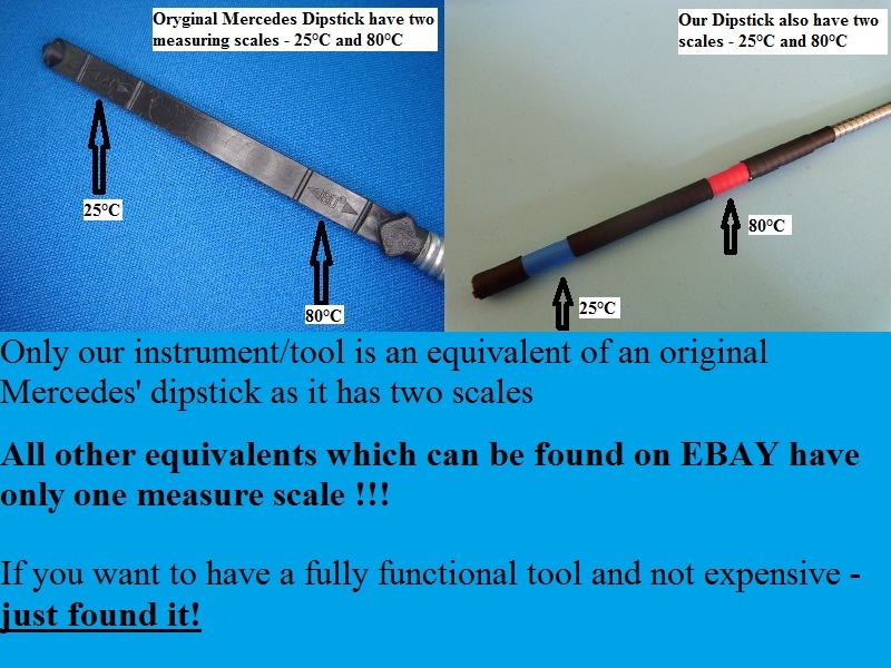

klinutzu Postat Noiembrie 22, 2011 Partajează Postat Noiembrie 22, 2011 Re: Ulei cutie viteze automata Grand Cherokee 2.7CRD salut, azi dimineata m-am trezit ca sub masina este o pata de ulei; intrand sub masina am observat ca, capacul de la cutie este "ud". problema este ca am luat si o joja cum apare intr-o poza de mai sus, dar si inainte si dupa pata, diferenta intre nivele este de max 1 cm. intrebarea mea este urmatoarea: cum masor nivlelul cu joja asta, tinand cont ce este mai lunga cu vreo 25cm decat tot "gatul"? trebuie ca motorul sa fie neaparat pornit? bag joja pana la fund? multumesc si astept raspunsul vostru. jeep grand cherokee 2.7crd 2004 Link spre comentariu Distribuie pe alte site-uri Alte opțiuni partajare...
Heavy D. Postat Noiembrie 22, 2011 Partajează Postat Noiembrie 22, 2011 Re: Ulei cutie viteze automata Grand Cherokee 2.7CRD Buna seara ! Cu ideea ca joja este cea corecta, masurarea se face cu motorul cald, pornit si cu levierul schimbatorului in pozitia "P", dupa ce in prealabil l-ai plimbat de doua-trei ori din cap in cap de cursa, adica de la "P" pana jos si inapoi. Da, joja trebuie introdusa de tot, adica pana manerul ei ajunge pe capatul de sus al "gatului" (tevii). Stima, Dragos Link spre comentariu Distribuie pe alte site-uri Alte opțiuni partajare...
klinutzu Postat Noiembrie 22, 2011 Partajează Postat Noiembrie 22, 2011 Re: Ulei cutie viteze automata Grand Cherokee 2.7CRD dupa cum spuneam, joja este cu 25cm mai lunga decat tot traseul: bag joja pana simt ca a ajuns in fund? jeep grand cherokee 2.7crd 2004 Link spre comentariu Distribuie pe alte site-uri Alte opțiuni partajare...
Heavy D. Postat Noiembrie 22, 2011 Partajează Postat Noiembrie 22, 2011 Re: Ulei cutie viteze automata Grand Cherokee 2.7CRD Buna seara ! Relativ mare diferenta de lungime intre joja si "gat". Oricum, notiunea de "pana la fund" este vaga, pentru ca joja, odata sprijinita cu manerul ei de capatul de sus al gatului, sigur nu va merge mai jos. Incearca cu finete, si vezi daca joja ajunge sa dea in ceva inainte de a se aseza pe "gat". Daca acesta este cazul, nu ai joja corecta. Daca manerul ei se va suprapune pe gat fara sa dea in "fundul" cutiei (ca oricum n-ar trebui sa ajunga pana acolo), dupa scoaterea jojei ar trebui sa ai posibilitatea sa vezi nivelul, daca marcajele de pe joja sunt corecte. Stima, Dragos Link spre comentariu Distribuie pe alte site-uri Alte opțiuni partajare...
klinutzu Postat Noiembrie 22, 2011 Partajează Postat Noiembrie 22, 2011 Re: Ulei cutie viteze automata Grand Cherokee 2.7CRD cand bag joja se simte ca ajunge in fund (loveste in ceva), dar raman cei 25 de cm... jeep grand cherokee 2.7crd 2004 Link spre comentariu Distribuie pe alte site-uri Alte opțiuni partajare...
Alex suv Postat Noiembrie 22, 2011 Partajează Postat Noiembrie 22, 2011 (editat) Re: Ulei cutie viteze automata Grand Cherokee 2.7CRD Salut daca imi aduc aminte corect Joja ar trebui sa aiba lungimea de 1200 mm (1.2M) Oricum trebuie sa te opresti cind atinge baia de ulei - este joja masini sau este cumparata separat? Editat Noiembrie 22, 2011 de Alex suv Link spre comentariu Distribuie pe alte site-uri Alte opțiuni partajare...
klinutzu Postat Noiembrie 22, 2011 Partajează Postat Noiembrie 22, 2011 Re: Ulei cutie viteze automata Grand Cherokee 2.7CRD masina nu a avut joja; este luata de pe ebay, este de 120cm. oricum ma opream cand ajunge pe fund jeep grand cherokee 2.7crd 2004 Link spre comentariu Distribuie pe alte site-uri Alte opțiuni partajare...
Alex suv Postat Noiembrie 22, 2011 Partajează Postat Noiembrie 22, 2011 Re: Ulei cutie viteze automata Grand Cherokee 2.7CRD Ok de obicei jojele de pe ebay sunt joje tip service de aceea sunt mai lungi adica nu se lasa pe tubulatura ca joja de ulei motor dupa masurare se scoate si se pune la loc capacelul de protectie - ar trebui sa ai pe joja dou gradatii cu transmisia calda treduie sa fie la semnul de sus sau daca scie pe safe acolo trebuie sa fie uleiul Link spre comentariu Distribuie pe alte site-uri Alte opțiuni partajare...
klinutzu Postat Noiembrie 22, 2011 Partajează Postat Noiembrie 22, 2011 Re: Ulei cutie viteze automata Grand Cherokee 2.7CRD pot sa bag joja cu motorul pornit? mi-e frica sa nu stric ceva... in plus nu are nicio gradatie, ci are "varful" de alta culoare (neagra). jeep grand cherokee 2.7crd 2004 Link spre comentariu Distribuie pe alte site-uri Alte opțiuni partajare...
Alex suv Postat Noiembrie 22, 2011 Partajează Postat Noiembrie 22, 2011 (editat) Re: Ulei cutie viteze automata Grand Cherokee 2.7CRD Salut ca sa poti face o verificare corecta a uleiului trebuie sa fie motorul pornit uleiul din cutie cald adica merci cu masina pina se incalzeste te opresti pe un loc cit se poate de drept muti selectorul din P pina in ultima pozitie si il aduci in P il lasi acolo cu motorul pornit verifici nivelul uleiului la cutie. - Nu trebuie sa te speri bagi usor joja pina simti la mina ca atinge baia de ulei scoti joja vezi unde este nivelul si gata treaba. Pe virful ala negru ar trebui sa ai macar doua liniute, puncte (gradatii) daca nu scrie nimic si daca nu are nimic sa nu depaseasca virful negru cel mai bine ar fi sa stea mai sus de jumatate. :h5 Editat Noiembrie 22, 2011 de Alex suv Link spre comentariu Distribuie pe alte site-uri Alte opțiuni partajare...
klinutzu Postat Noiembrie 23, 2011 Partajează Postat Noiembrie 23, 2011 Re: Ulei cutie viteze automata Grand Cherokee 2.7CRD mersi frumos. joja mea este identica cu ce a pus colegul nostru heavy d in urma cu ceva timp. nu are pe varf niciun fel de gradatie sau semn. jeep grand cherokee 2.7crd 2004 Link spre comentariu Distribuie pe alte site-uri Alte opțiuni partajare...
Alex suv Postat Noiembrie 23, 2011 Partajează Postat Noiembrie 23, 2011 Re: Ulei cutie viteze automata Grand Cherokee 2.7CRD Salut cu placere - presupun ca este vorba despre aceasta joja teoretic treduia sa aiba si instructiuni de folosire, daca nu a avut cel mai bine mergi 15-20 Km sa se incalzeasca bine cutia si masori tot teoretic trebuie sa fie nivelul maxim adica cit este virful subtire. Spor la treaba :wink: Link spre comentariu Distribuie pe alte site-uri Alte opțiuni partajare...
klinutzu Postat Noiembrie 23, 2011 Partajează Postat Noiembrie 23, 2011 Re: Ulei cutie viteze automata Grand Cherokee 2.7CRD exact si multumesc frumos. jeep grand cherokee 2.7crd 2004 Link spre comentariu Distribuie pe alte site-uri Alte opțiuni partajare...
