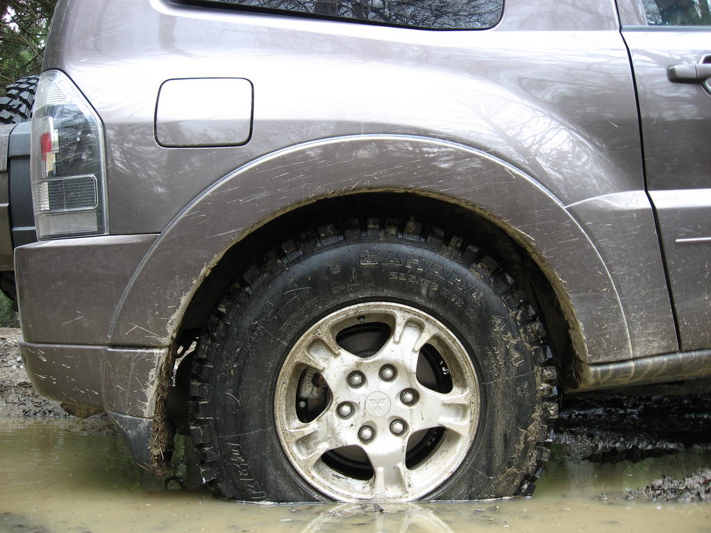

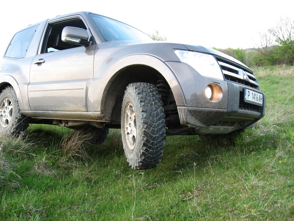

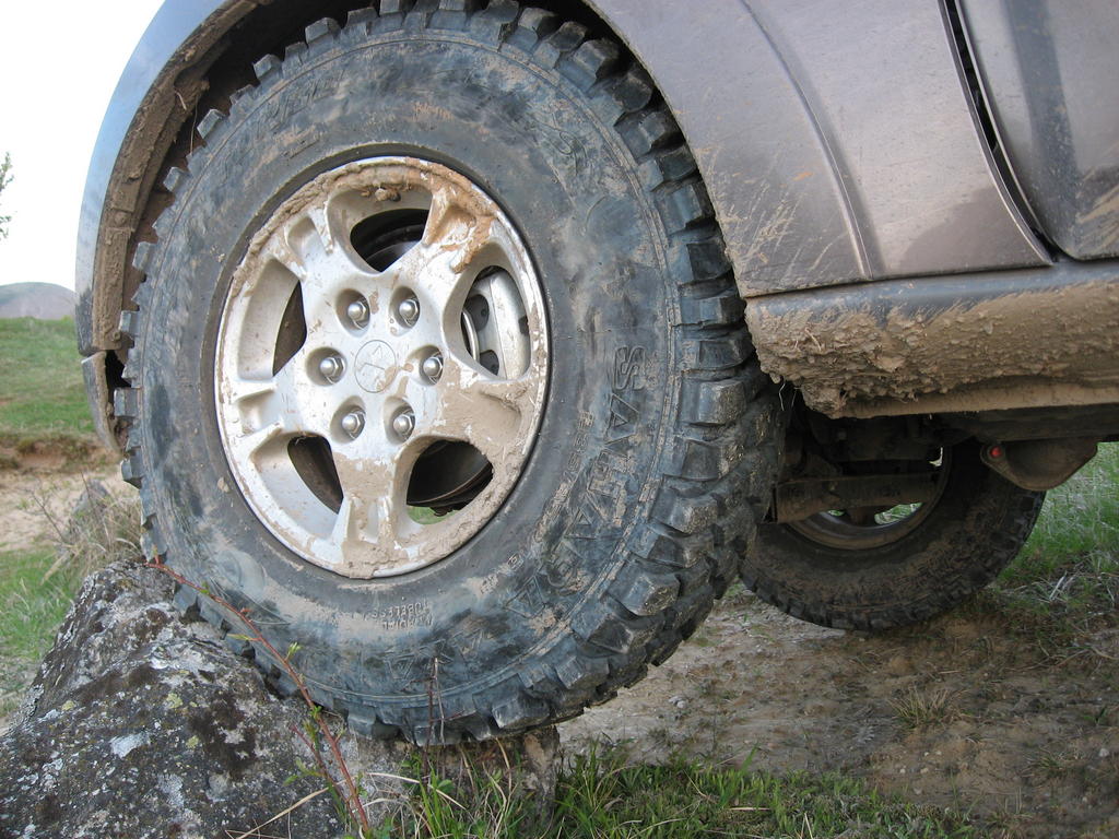

stanley Postat Martie 27, 2011 Partajează Postat Martie 27, 2011 In urma discutiilor pe forum privind posibilitatea (sau imposibilitatea) montarii de cauciucuri 235/85R16 la Pajero V60 si V80, sunt in masura sa confirm faptul ca: LA PAJERO 3,2 DI-D V80 IN 3 USI FABRICATIE 2010 SE POT MONTA FARA PROBLEME CAUCIUCURI 235/85R16! Mai mult decat atata, cauciucurile sunt Insa Turbo Sahara resapate care au diametrul exterior (dupa umflare la 2,0 bari ) de 81,5cm (cu cca 5mm mai mare inaltime talon decat la un cauciuc normal) iar balonul maxim de 24,0cm. Montarea am facut-o pe jantele originale de V60 de 7,0x16" cu ET +48 mm Acest set il voi folosi doar pentru iesiri in teren, in rest urmand a circula cu rotile din dotare 265/60R18 echipate cu cauciucuri Brigestone (excelente pentru sosea dar nu pentru noroi!). Observatii: Am facut ieri, impreuna cu amicul Tavi Dragotoiu, proba de mers in noroi pe niste dealuri de la Pischia, cauciucurile Insa Turbo Sahara (unidirectionale) avand adancime profil 15mm comportandu-se excelent in noroi, descarca in conditii bune. Am mers cu 1,5 bari fata spate. Pe sosea se comporta rezonabil, doar ca la 100km/h fac "ca si avionul". Astept cu interes sa vad cum se vor comporta in conditii specifice de munte in zona Cuntu-Vf. Tarcul (pante cu noroi si pietre) , dupa ce se va topi zapada, cam peste o luna. Deocamdata se confirma comportamentul bun in noroi in testul din revista engleza Magazine 4x4 offroad din anul 2008, cand din 8 cauciucuri MT, la proba de noroi Insa Turbo Sahara 235/85R16 a iesit pe locul 1 la egalitate cu Wildkat. Testul s-a facut pentru urmatoarele cauciucuri MT(toate 235/85R16, echipate pe un Defender 110): Kumho KL 71 BFG MT KM1 Cooper STT Maxxis Mudder Buckshot Insa Turbo Sahara GoodYear Wrangler MT Pirelli MT Wildkat La general, pe locul 1 a iesit Kumho KL 71 la egalitate cu BFG MT KM1, testul constand din 7 probe Dupa mine este unul dintre cele mai interesante, mai complexe si mai ales obiective teste pentru cauciucurile MT. Probele au constat in: -Mud climb -Bog run -Side slope -Rock crowl -Grovel Braking -Tarmac braking Testul mi l-a comunicat Bobo, sper sa nu se supere ca am facut referire la el. Initial am avut intentia de a cumpara cauciucuri Kumho KL 71 265/75R16, dar din cauza problemelor financiare am ajuns la Insa Turbo Sahara. Pana acuma, se pare ca pentru set de roti suplimentare pentru teren am facut o alegere buna. Incearca sa te bucuri de fiecare moment, este mai tarziu decat crezi! Link spre comentariu Distribuie pe alte site-uri Alte opțiuni partajare...

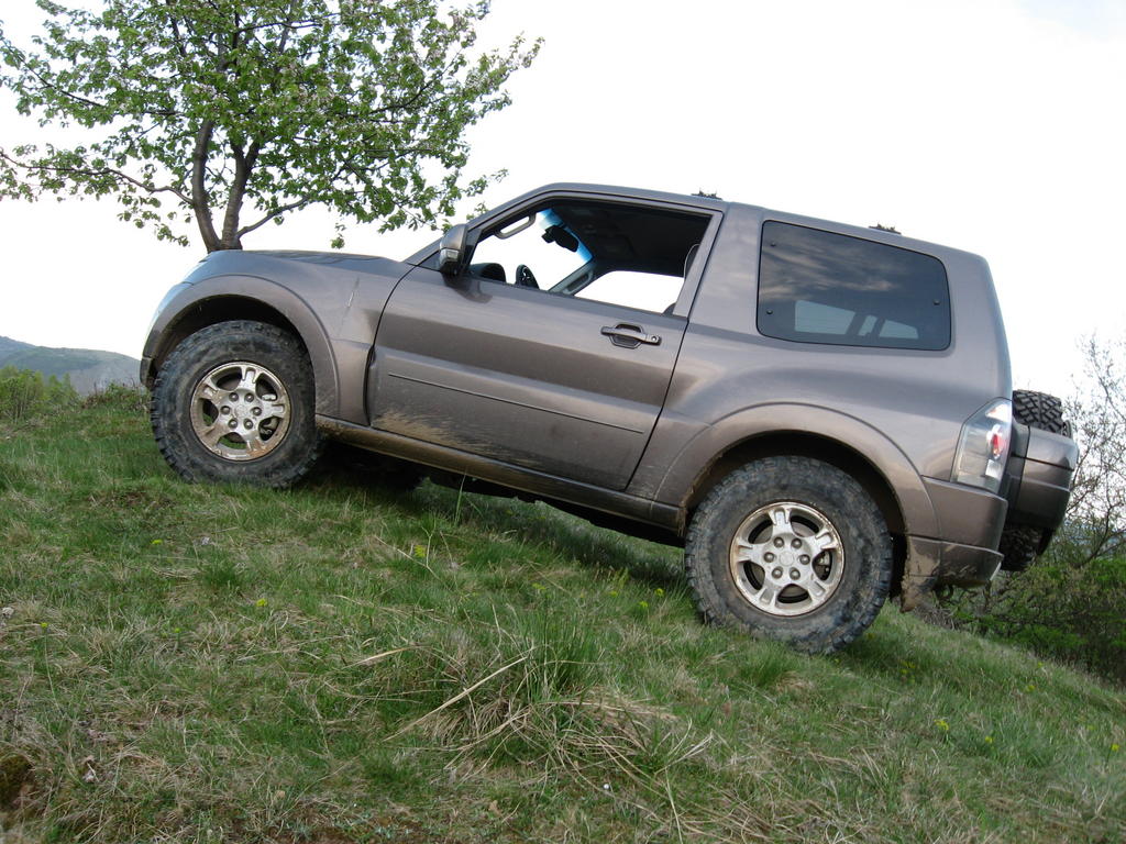

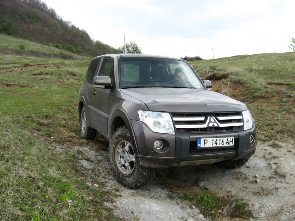

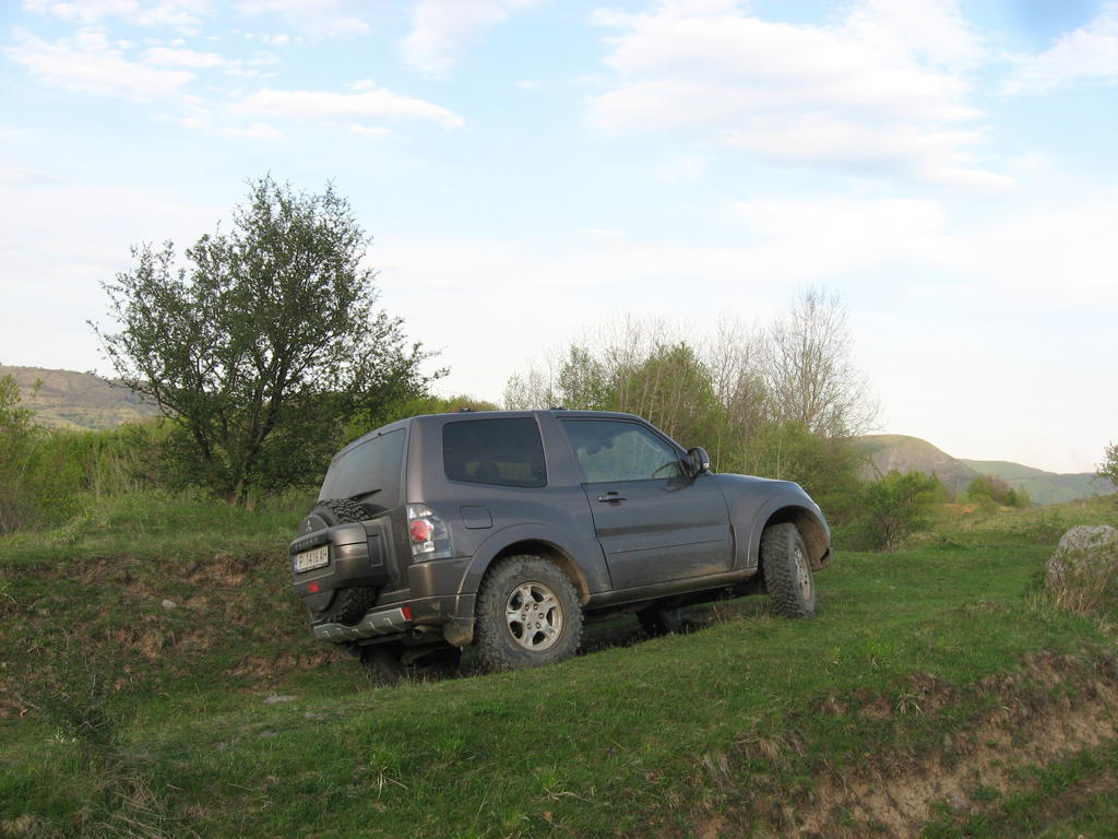

stanley Postat Mai 1, 2011 Autor Partajează Postat Mai 1, 2011 Re: Montare cauciucuri 235/85R16 la Pajero V80 De Sarbatori am avut ocazia sa testez impreuna cu Tavi cauciucurile 235/85R16 Insa Turbo Sahara intr-o zona de vis pentru un off road cel putin moderat, la cca 1000m altitudine, este vorba de mica localitate Galbina din Muntii Metaliferi, fosta zona dacica de exploatare aurifera. Resedinta "de vara" a lui Tavi este amplasata la cea mai inalta cota, accesul facandu-se pe un drum de piatra in panta, imposibil de atacat cu un autoturism de oras. In continuare intri intr-o zona de drumuri cu denivelari, pante, iarba, pietre, grohotis, multe din ele ne mai fiind intretinute s-au deteriorat si intrand pe ele nu mai ai garantia ca ajungi undeva, efectiv te poti rataci in zona, dar asta este tot farmecul! Zona este chiar salbatica, o poti strabate cateva ore bune fara a da de cineva, doar caprioare si mistreti. Rotile echipate cu Sahara Insa Turbo au fost OK, nu am ajuns in dificultate in nici o situatie, pe fata nu am atins plasticele cu cauciucurile nici in flexarile facute la limita. Vremea a fost splendida in toate 5 zilele, am avut un mic regret ca nu a plouat macar intr-o zi pentru a pune in dificultate masina dar sunt convins ca s-ar fi descurcat onorabil si asa (de fapt comportamentul excelent in noroi il remarcasem mai in urma pe dealurile de la Pischia). Daca este sa le reprosezi ceva gumelor ar fi sunetul pe sosea la peste 70km/h, vorba lui Shoricelu, parca vine avionul, dar important este ce faci cu ele in teren (la mine ele reprezinta setul suplimentar de roti, pe langa cele din dotare 265/60R18 Brigestone). Si daca privesti masina din spate cu gumele 235/85R16, parca s-ar cere cauciucuri mai late, avand in vedere masivitatea lui Pajero V80, dar si asta se poate trece cu vederea! Incearca sa te bucuri de fiecare moment, este mai tarziu decat crezi! Link spre comentariu Distribuie pe alte site-uri Alte opțiuni partajare...

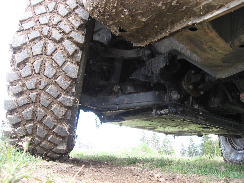

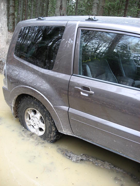

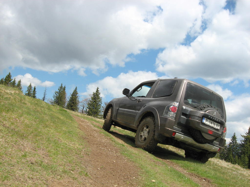

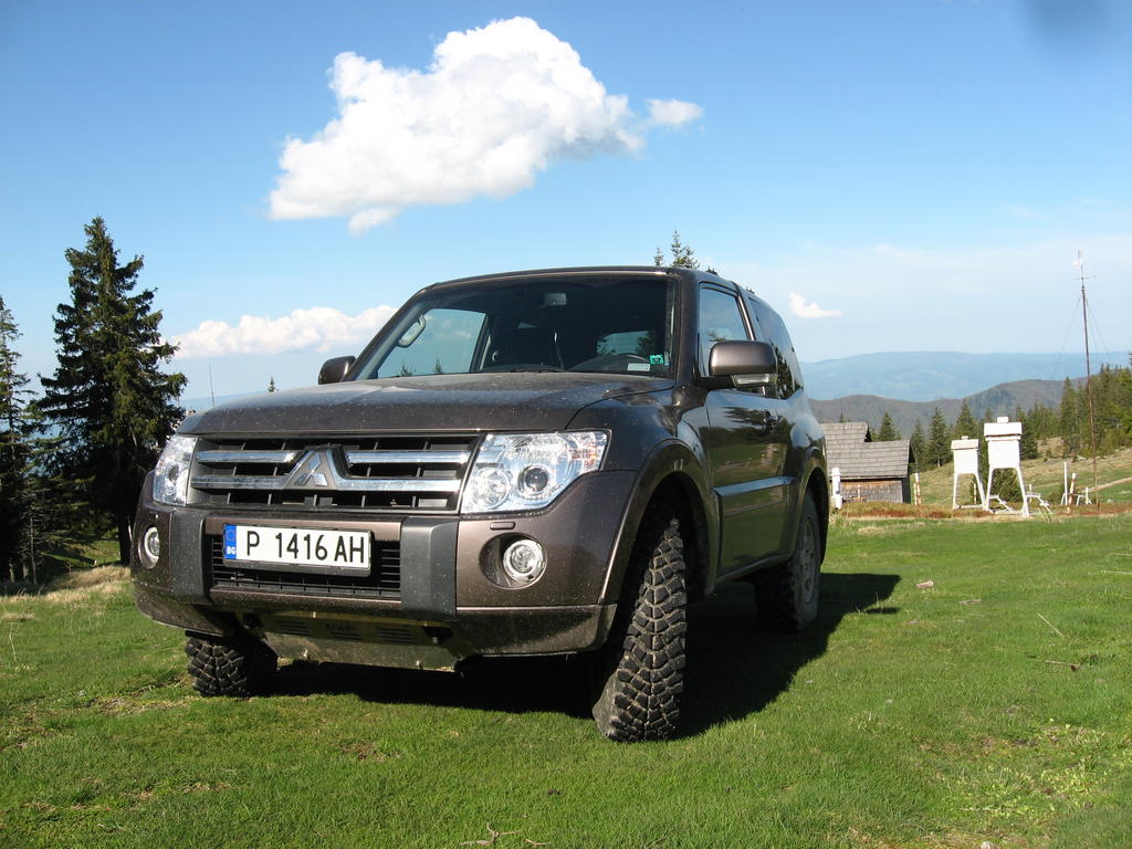

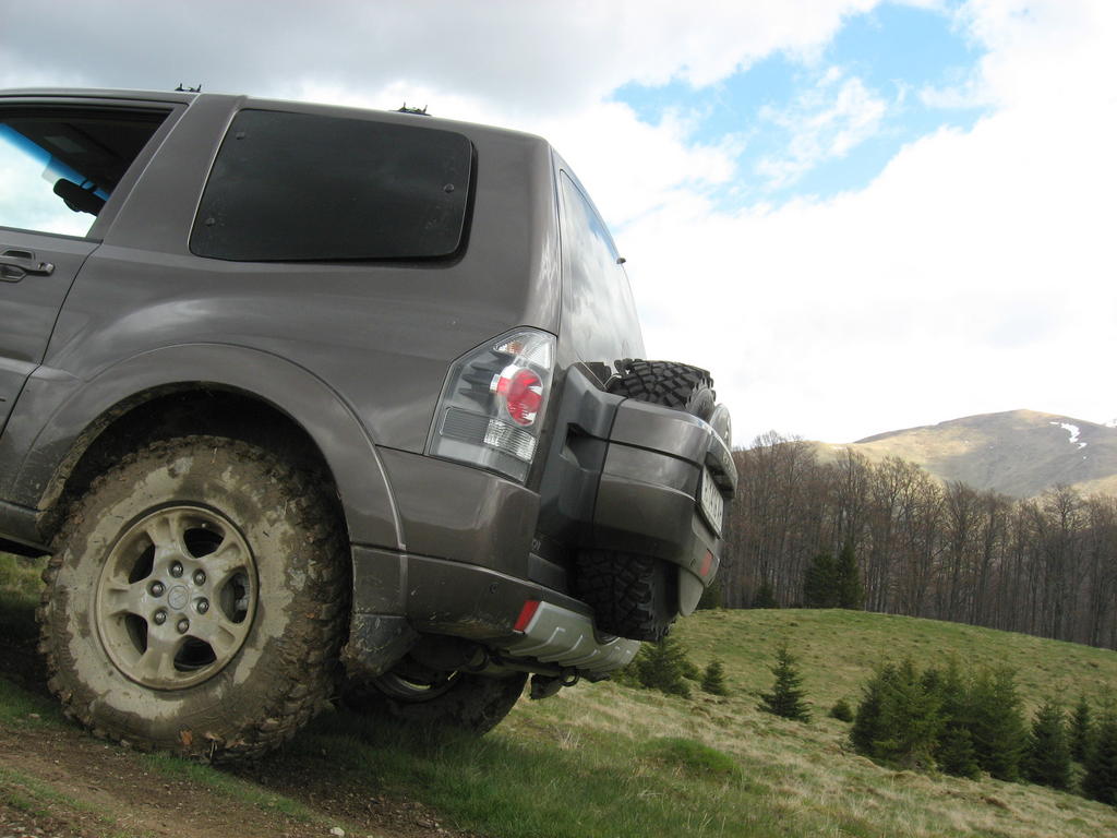

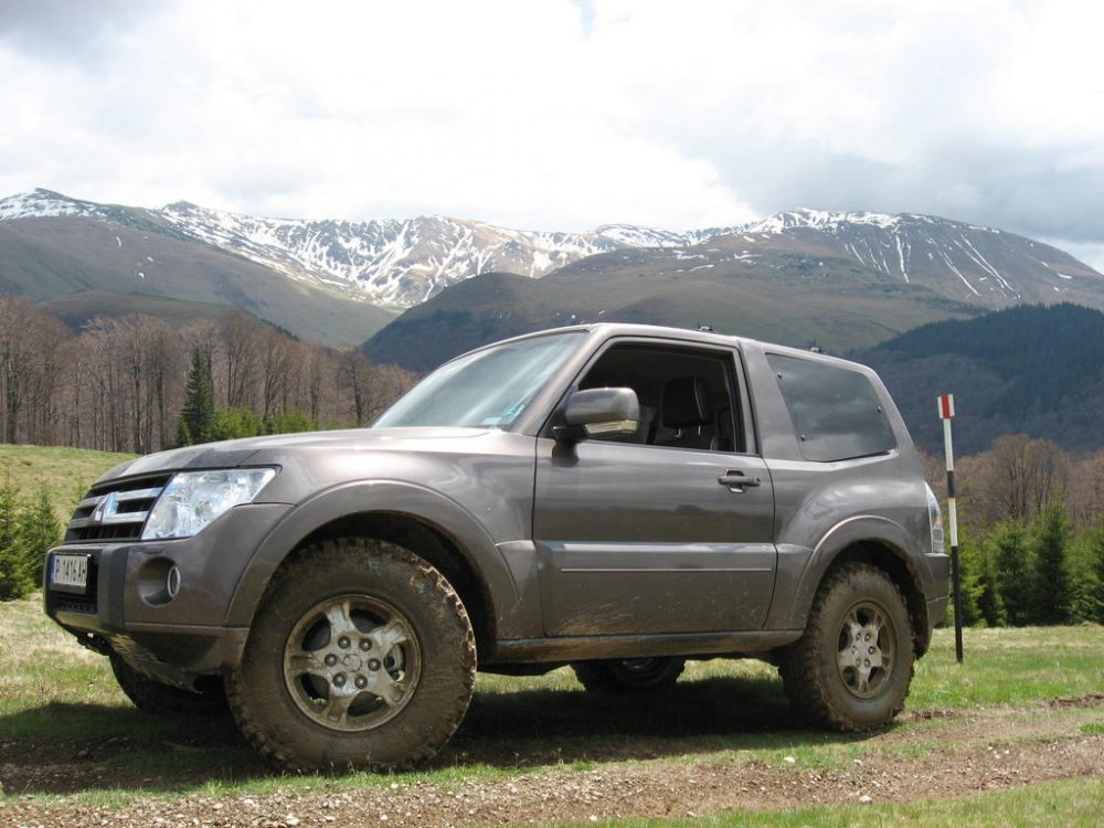

stanley Postat Mai 28, 2011 Autor Partajează Postat Mai 28, 2011 Re: Montare cauciucuri 235/85R16 la Pajero V80 Hai sa pun cateva poze din actiunea care am facut-o spre Vf. Tarcul in luna asta, pacat ca fiind singur nu am putut face poze in fazele de urcare in pantele cu pietre in care nu puteam opri masina ca sa cobor (ma refer in special la urcarea spre poiana Seroniu pe pietre, cei care cunosc zona stiu, daca pietrele sunt ude devine dificila urcarea fara cauciucuri adecvate) Incearca sa te bucuri de fiecare moment, este mai tarziu decat crezi! Link spre comentariu Distribuie pe alte site-uri Alte opțiuni partajare...

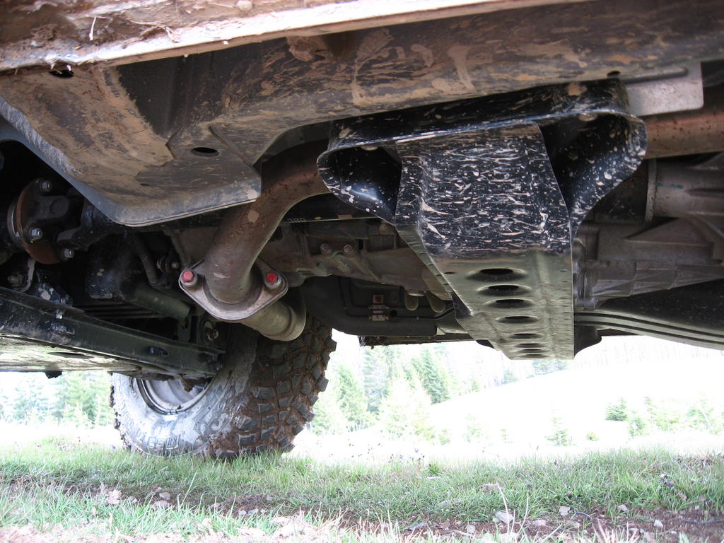

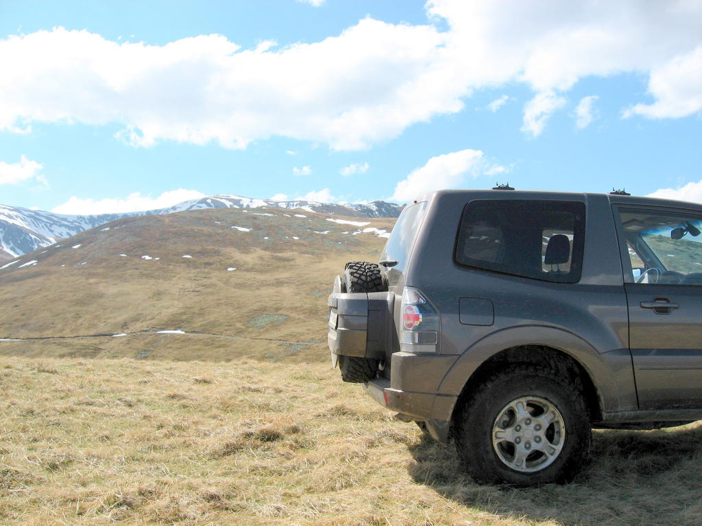

stanley Postat Mai 28, 2011 Autor Partajează Postat Mai 28, 2011 Re: Montare cauciucuri 235/85R16 la Pajero V80 Mai pun 3 poze. Am urcat cu masina pana la bifurcatia spre Vf. Sadovanul, inainte de Vf. Tarcul, dar acolo era zapada si m-am intors inapoi spre Statia meteo de la Cuntu. Vremea a fost splendida. Important a fost ca am reusit sa testez cauciucurile Sahara, scutul ASFIR si mecanica masinii in conditii de munte Incearca sa te bucuri de fiecare moment, este mai tarziu decat crezi! Link spre comentariu Distribuie pe alte site-uri Alte opțiuni partajare...
stanley Postat Mai 28, 2011 Autor Partajează Postat Mai 28, 2011 Re: Montare cauciucuri 235/85R16 la Pajero V80 Daca vrei sa echipezi cu un set de roti pentru teren prin care sa-ti creasca garda cu ceva, ai doua variante: 1.Cum am facut eu, adica 235/85R16, la inceputul lunii le-am testat si in conditii extreme la munte: pante cu pietre mari, noroaie chiar pana la butuc, dar aveam deja montat scutul ASFIR din duraluminiu de 6mm sub motor, masina s-a comportat excelent cu cauciucurile Sahara Insa Turbo! 2.Cu 265/75R16, diametrul este practic acelasi cu cel de la 235/85R16, varianta a fost verificata de mai multi cu V60. Cu rotile astea masina arata mai bine ca design, cu cele ale mele de 235/85R16 masina arata excelent din lateral, dar vazuta din spate, caroseria fiind masiva, parca par cam subtiri rotile. Poate dupa ce voi monta flansele de 30mm o sa arate mai bine. (teoria este ca in noroi un cauciuc MT se comporta mai bine, nu degeaba au devenit celebre cauciucurile 7,5R16 de la Defender !) Deci concluzia este ca daca nu-i montezi o bara ARB cu troliu pe fata, nu este nevoie de kit de inaltare, poti monta oricare din cele 2 variante fara modificari, mai ales ca eu am pus Insa Turbo Sahara care fiind resapate care au talonul cu ceva mai mare decat normal pentru dimensiunea asta! Corectare: la randul 7 de jos am vrut sa spun "in noroi un cauciuc MT mai ingust se comporta mai bine decat unul mai lat..." Incearca sa te bucuri de fiecare moment, este mai tarziu decat crezi! Link spre comentariu Distribuie pe alte site-uri Alte opțiuni partajare...

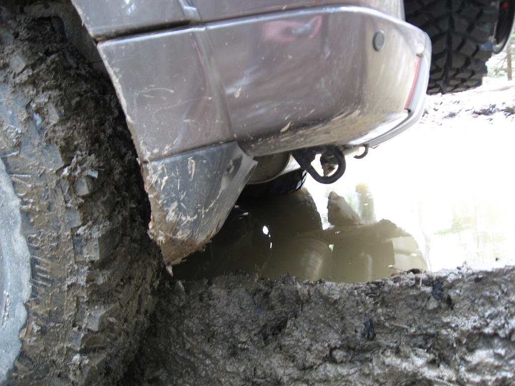

stanley Postat Mai 29, 2011 Autor Partajează Postat Mai 29, 2011 Re: Montare cauciucuri 235/85R16 la Pajero V80 Shoricelul, dupa cum am mai spus, modul in care s-au comportat cauciucurile in noroi si peste pietre in panta a fost peste asteptari! Daca ar fi totusi ceva de criticat ar fi comportamentul in panta in care ai si o inclinare laterala. Coboram la intoarcere din poiana Seroniu intr-o panta destul de mare ca si un tunel care avea o inclinare accentuata spre dreapta care se termina cu un taluz vertical cu radacini de brad. In stanga inclinarea laterala se termina cu o coama si imediat o rapa. Stateam asa de aplecat spre dreapta pe scaun incat ma tineam cu cotul de geamul deschis sa nu alunec dupa scaun! Am plecat in treapta I cu reductorul pe scurt si diferentialul central blocat, ca sa am frana de motor sa n-o ia masina la vale. Deodata m-am trezit ca masina o ia brusc in stanga in sus pe lateral (care se termina cu o rapa!) intr-o pozitie ciudata, aproape perpendiculara pe directia de mers, ii alunecase curul in dreapta pe panta laterala, daca nu franam imediat, efectiv ar fi urcat si chiar ar fi trecut poate cu rotile din fata peste coama din stanga spre rapa si situatia ar fi putut deveni nasoala. Deabia am reusit s-o scot din pozitia perpendiculara, urcata in sus, prin mai multe manevre scurte cu spatele , ajutat si de mecanica de incredere a lui Pajero, cel putin acuma stiu ca la pante cu inclinare laterala accentuata, mai ales daca e si noroi, trebuie sa fi deosebit de atent. Cu toata faza asta la limita, ziua a fost super reusita. Mai pun cateva poze Incearca sa te bucuri de fiecare moment, este mai tarziu decat crezi! Link spre comentariu Distribuie pe alte site-uri Alte opțiuni partajare...

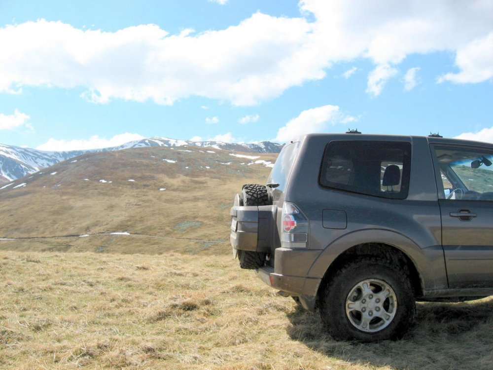

stanley Postat Mai 29, 2011 Autor Partajează Postat Mai 29, 2011 Re: Montare cauciucuri 235/85R16 la Pajero V80 Inca 3 poze. In poza 074 (a treia), in ultimul plan pe mijloc se vede Vf. Tarcul 2185m iar in dreapta Vf. Sadovanul. Dupa cum spuneam mai sus, sub Sadovanul era zapada si si nu s-a mai putut urca cu masina. Incearca sa te bucuri de fiecare moment, este mai tarziu decat crezi! Link spre comentariu Distribuie pe alte site-uri Alte opțiuni partajare...
shoricelu Postat Mai 29, 2011 Partajează Postat Mai 29, 2011 Re: Montare cauciucuri 235/85R16 la Pajero V80 referitor la alunecarea aia... cred ca e o masina relativ grea... nu stiu daca niste simexuri ar avea alt comportament... namolul e namol si poate fi de mai multe feluri: huma aia untoasa e cea mai pacatoasa. Nu cred ca e vreo anvelopa care sa "stea" pe asa ceva. Cu KM2-urile, chiar azi, am alunecat in lateral tot pe o panta relativ abrupta (25-28 de grade), la coborare, moment in care mi-am dat seama ca nu e punctul lor forte... In rest imi mentin parerea: se apropie de Insa Turbo Sahara. La 10-20 de procente. Jimny "moapsa" M13A Link spre comentariu Distribuie pe alte site-uri Alte opțiuni partajare...
