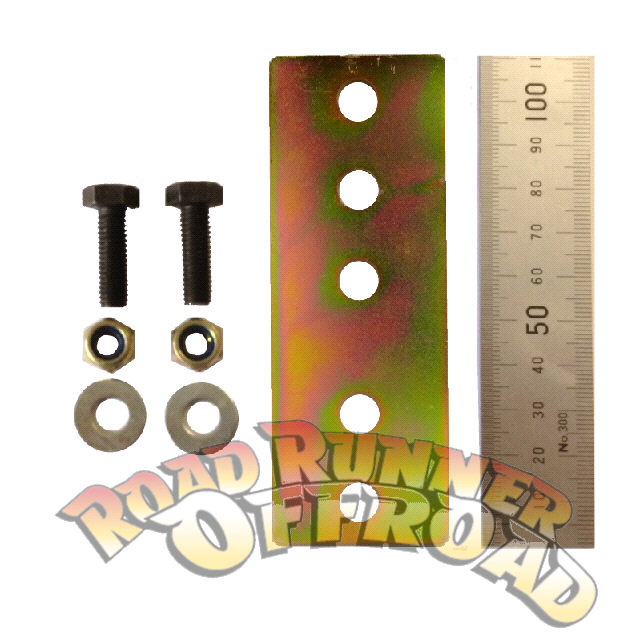

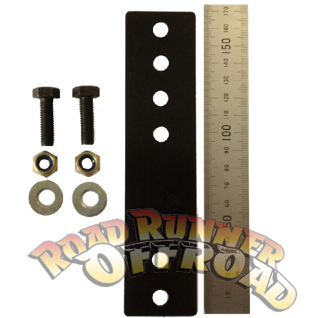

dsabau Postat Iunie 2, 2013 Partajează Postat Iunie 2, 2013 Re: probleme frana spate...repartitor incorect reglat? Uite ce fac australienii ca sa rezolve problema: A incercat cineva? Ce parere aveti? Link spre comentariu Distribuie pe alte site-uri Alte opțiuni partajare...
Patrolator Postat Iunie 28, 2013 Partajează Postat Iunie 28, 2013 (editat) Re: probleme frana spate...repartitor incorect reglat? Uite ce fac australienii ca sa rezolve problema: [ATTACH=CONFIG]180653[/ATTACH][ATTACH=CONFIG]180654[/ATTACH][ATTACH=CONFIG]180655[/ATTACH] A incercat cineva? Ce parere aveti? Lungimea arcului poate fi reglata din placuta originala. La înaltari ale masinii de peste 2" se foloseste acea "prelungire". P.S.: Referitor la discutie, vezi si aici: http://forum.club4x4.ro/showthread.php?76409-Fr%EEna-ineficienta-pe-axa-spate Editat Iunie 28, 2013 de Patrolator Unde-i un PATROL, acolo-i un drum... http://www.youtube.com/watch?v=zkXzSVPkucQ Link spre comentariu Distribuie pe alte site-uri Alte opțiuni partajare...
