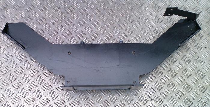

stanley Postat Martie 28, 2011 Partajează Postat Martie 28, 2011 In site-ul de accesorii al lui mitsubishi-motors-romania, pe langa accesoriile originale Mitsubishi, exista mai nou un capitol "Accesorii parteneri" in care sunt prezentate o serie de trolii fabricate in America de diverse puteri si doua placi suport de troli pentru L200 si pentru Pajero BK (adica V80, ultima varianta). Placile sunt preluate de la un producator local, ma gandesc, si permit montarea troliului in cadrul barei originale. Avantajul ar fi ca nu s-ar mai impune schimbarea suspensiei ca si in cazul montarii unei bare ARB, de exemplu, plus diferenta de pret. Pe piata ar mai fi varianta de la Taubenreuther.de, valabila pentru V60 si V80, destul de scumpa si care nu permite decat montarea unui troliu de cca 2,2 to iar sistemul de montare este complicat. Mai exista si varianta oferita de ASFIR pentru montarea troliului in bara, care este masiva si extrem de complicata Persoana de la Mitsubishi Accesorii spunea ca nu se ofera poze sau detalii de montaj,montarea urmand a se face la service impreuna cu troliu (daca intri pe site-ul Taubenreuther.de de exemoplu, gasesti fisierul cu toate detaliile, poze complete, de la montarea kit-ului!). Adica daca esti dispus sa dai un ban, macar sa vezi cum va arata tot sistemul montat. Oricum, placa pare simpla, dar cine stie ce maruntisuri mai sunt pe langa ea. Persoana spunea la telefon ca s-au montat pe L200 si ca sistemul este OK Incearca sa te bucuri de fiecare moment, este mai tarziu decat crezi! Link spre comentariu Distribuie pe alte site-uri Alte opțiuni partajare...
RazvanGTC Postat Martie 28, 2011 Partajează Postat Martie 28, 2011 Re: Placa troliu la Pajero V80 Ai observat la Taubenreuther greutatea placii de troliu pentru V60 / V80? Are 28.2 Kg. Pentru V60 am montat la GTC suport de la Taubenreuther si a venit o cutie plina cu table, bride si suruburi. Nu m-am uitat cu atentie ce contine dar am remarcat atunci ca mai bine ca nu ne-am bagat sa o construim noi. Capetele de lonjeroane fata sunt slabe la V60/ V80 si am primit in kit si niste piese de ranforsare lonjeroane. De aceea Taubenreuther recomanda troliu de 6000 lbs (adica 2700 Kg) deoarece sunt reglementarile din Germania si nu risca. De exemplu Warn M8000 are aceeasi greutate cu M6000 deci se poate monta fara probleme. Noi am montat Warn de 9000 si a fost OK. Asta nu inseamna ca nu se poate face... GTC Auto: service 4x4 / accesorii off-road GTC auto SHOP: magazin online de accesorii 4x4 www.gtcauto.ro / www.shop.gtcauto.ro / www.gtcmotorsport.ro razvancirap@gtcauto.ro / 0723.541.851 Link spre comentariu Distribuie pe alte site-uri Alte opțiuni partajare...
stanley Postat Martie 29, 2011 Autor Partajează Postat Martie 29, 2011 Re: Placa troliu la Pajero V80 Ai observat la Taubenreuther greutatea placii de troliu pentru V60 / V80? Are 28.2 Kg. Pentru V60 am montat la GTC suport de la Taubenreuther si a venit o cutie plina cu table, bride si suruburi. Nu m-am uitat cu atentie ce contine dar am remarcat atunci ca mai bine ca nu ne-am bagat sa o construim noi. Capetele de lonjeroane fata sunt slabe la V60/ V80 si am primit in kit si niste piese de ranforsare lonjeroane. De aceea Taubenreuther recomanda troliu de 6000 lbs (adica 2700 Kg) deoarece sunt reglementarile din Germania si nu risca. De exemplu Warn M8000 are aceeasi greutate cu M6000 deci se poate monta fara probleme. Noi am montat Warn de 9000 si a fost OK. Asta nu inseamna ca nu se poate face... Da, am gresit eu, troliul CE-M6000 are 2,7to. nu 2,2to. Ma tot gandeam de ce Taubenreuther limiteaza la troliu M6000 cand de fapt la greutatea de peste 2000kg la un Pajero ar trebui un troliu de cca 4000kg. O intrebare: daca la Pajero s-ar monta placa suport de la Taubenreuther care cu accesorii are 28,2kg + troliuM8000 (sau chiar 9000!), se mai pune problema de schimbat suspensia pe fata? Ca asta ar fi avantajul daca nu pui bara ARB, de la greutate mai mica la total, ca la pret placa costa 1211,27euro + troliu iar o bara ARB Sahara 1275,17 euro + troliu. Dar placile astea de la Mitsubishi care sunt pe site-ul lor de accesorii (de la care am pus eu poza) cine crezi ca le face? Nu ti se pare ca sunt prea simple? (sau vorba ta, pe langa ea mai vine inca o lada cu maruntisuri!) Incearca sa te bucuri de fiecare moment, este mai tarziu decat crezi! Link spre comentariu Distribuie pe alte site-uri Alte opțiuni partajare...
RazvanGTC Postat Martie 29, 2011 Partajează Postat Martie 29, 2011 Re: Placa troliu la Pajero V80 Atentie, pretul de la bara Sahara este pentru bara propriuzisa la care trebuie sa-i mai pui tampoane de cauciuc cu sau fara gauri si bara centrala de Aluminiu. La pret mai pui 5% diferenta de TVA ( e 19% in Germania). La greutate iesi cel mai bine cu suport si troliu cu plasma: 28+ 25, caz in care poti sa lasu suspensia masinii dar sa pui un inel distantier sub arcurile fata. GTC Auto: service 4x4 / accesorii off-road GTC auto SHOP: magazin online de accesorii 4x4 www.gtcauto.ro / www.shop.gtcauto.ro / www.gtcmotorsport.ro razvancirap@gtcauto.ro / 0723.541.851 Link spre comentariu Distribuie pe alte site-uri Alte opțiuni partajare...
