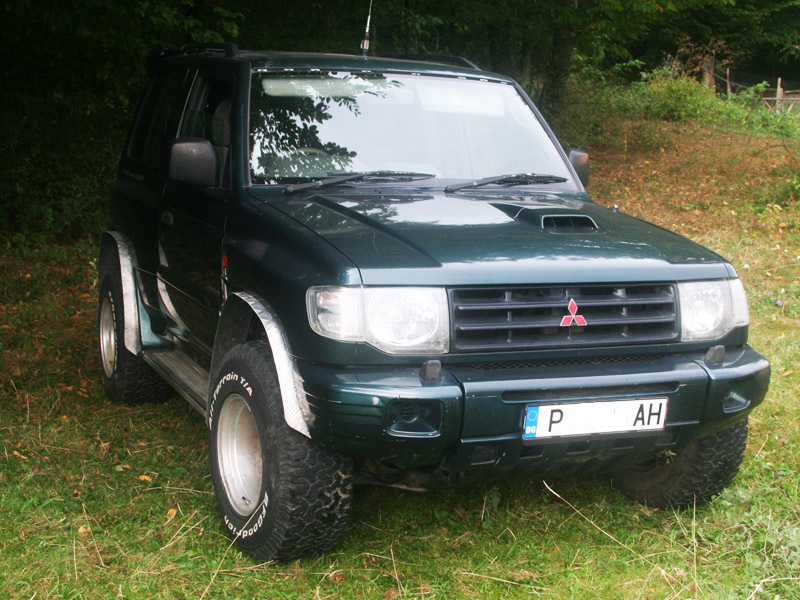

calaretul4x4 Postat Septembrie 7, 2011 Autor Partajează Postat Septembrie 7, 2011 MI-am schimbat total parerea de 2800 TD ! Imi cer scuze de afirmatiile generale la dieselul mitubisi de 28 ! MI-am schimbat total parerea de 2800 TD ! PENTRU CA mi-am luat cateva luni in urma un pajero scurt 2.8 td din 1999 manual scurt. . alta calitate, motorul si caroseria identice ca la modelel vechi,doar aripile unflate si designul schimbat. dar am luat ce am vrut si cautat , un 2.8 in mintile lui , care il rasucesc pe loc in cerc pe asfalt la plecare de pe loc , trage asa cum trebuie.fac cerculete si pe beton grunjos nu doar asfalt si cu cauciucuri pe 31 ! deci se rasuceste cu roti pe 31! asta este un motor in mintile lui. cele probate inainte si probabil cum sunt majoritatea aduse din anglia sunt cu pompele obosite, lipsa avans, axe cu came uzate si nu au putere. au o varsta la care se mai infuda si sorbu pompei ulei astfel se duc axele si chiar daca pompa e buna lipsa putere e data de axe. pot sa spun ca ce mi-am ales are o forta extraordinara, cu sau fara platforma dupa mine la fel trage , datorita cutiei cu rapoarte bune. blocant spate si central bineintleles ! ha haaaaaaaaaaaa se duce in 5000 ture in a doua si a treia fara probleme fie la deal fie pe drum drept. asta da pompa si motor ! atasez o poza pentru curiosi aici ! Link spre comentariu Distribuie pe alte site-uri Alte opțiuni partajare...
calaretul4x4 Postat Septembrie 7, 2011 Autor Partajează Postat Septembrie 7, 2011 Re: Pajero TD 2.5 sau 2.8 - putere motor si cuplu la roata ? aaa si am nimerit numar preferntial de bulgaria ruse ! P A H .. Link spre comentariu Distribuie pe alte site-uri Alte opțiuni partajare...
