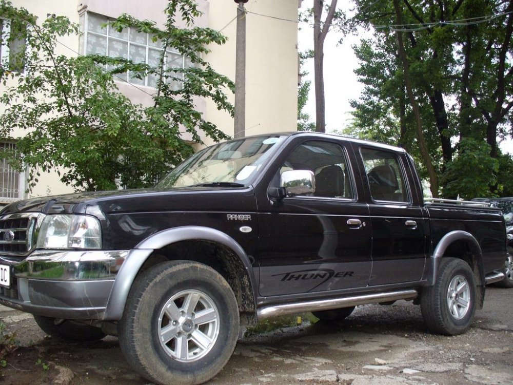

ssmy Posted January 29, 2012 Author Share Posted January 29, 2012 Re: Cum pot inalta Ford Ranger pentru a pune cauciucuri mai mari? Ute asa arata masina acum....cu cateva imbunatatiri..dar pt ca student si care circul mai mult in oras nu prea mai pot sa o tin asa ca vreau sa o vand....numai ca nu am destule posturi sa o pun aici la mica publicitate..:wink: Link to comment Share on other sites More sharing options...

Dirtbones Posted June 20, 2018 Share Posted June 20, 2018 Re: Cum pot inalta Ford Ranger pentru a pune cauciucuri mai mari? Salut, Vad ca e un topic ff vechi, dar citeam printre postari si am vazut cum arata masina ta SSMY sau arata, daca ai vandut-o, si chiar a iesit bine. Dar nu am vazut pana la urma ce varianta ai ales sa o inalti asa? si poti sa imi spui daca mai tii minte cumva ce marime aveai la rotile acelea . In ideea ca asa ceva am si eu si vreau sa stiu daca se potrivesc si ce marime sa caut. Mersi anticipat. Link to comment Share on other sites More sharing options...

Dirtbones Posted June 21, 2018 Share Posted June 21, 2018 (edited) Re: Inaltare Ford Ranger 2005 pentru anvelope mai mari? Salut, da chiar citisem pe un alt post pt ford unde chiar tu scriai ca ai pus pe ea anvelopele de genu 235/85/16 si ca freaca putin. Nu ma pricep asa bine sa stiu excat si sa inteleg care e locu in care freaca(adica a frecat inaltimea anvelopei a fost de vina sau latimea ei? ca am vazut pe calculatorul respectiv ca diferenta intre marimea de 31 si 32 de inchi influenteaza cifra de inaltime a anvelopei, nu cea de latime(235-ul)), dar ma gandeam ca daca a intrta la tine, fara a ridica caroseria poate intra si la mine. Oricum am programato la ridicat de caroserie putin peste cateva luni si de aia as vrea sa incerc rotile astea care ziceai tu ca si daca ating putin , totusi o ridica ceva si cand voi ridica putin si caroseria(2, 3cm) nu va mai freca. Sau nu am inteles eu bine, tu ai pus rotile respective de 235/85/16 si aveai si bodylift ? Mentionez ca nu vreau nimic extrem sa o inalt, dar am nevoie de garpa mai sus decat e acuma, mai ales in fata. si ma gandeam ca rotile ar fi primul lucru pt ca ridica putin si dupa putin de bodylift fara sa stresez capetii de bara prea mult si cam atat. ma gandeam sa iau ceva mai inalt pe jantele de 15"ce le are masina dar nu am gasit ceva care sa fie de 85 nu de 75% cum e acuma ca sa faca o diferenta ceva la inaltare. probabil nu se fac, nu stiu. PS: Am uitat sa te intreb, tu pana la urma ai ramas pe rotile de 16 cu anvelopele acela de 235/85/16 sau leai schimbat cu altceva? ca marime ma refer. Si daca zici ca acest 235/85 ar face probleme, atunci ce anvelopa s-ar preta ca marime pe o janta de 16 care sa o ridice totusi putinul ala de 1 inch? Edited June 21, 2018 by Dirtbones Link to comment Share on other sites More sharing options...
