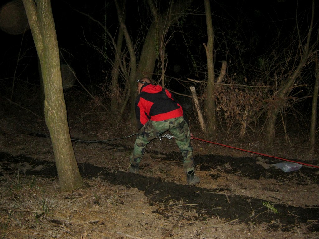

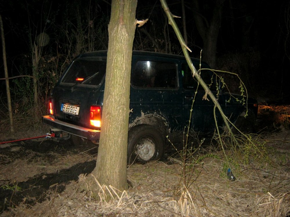

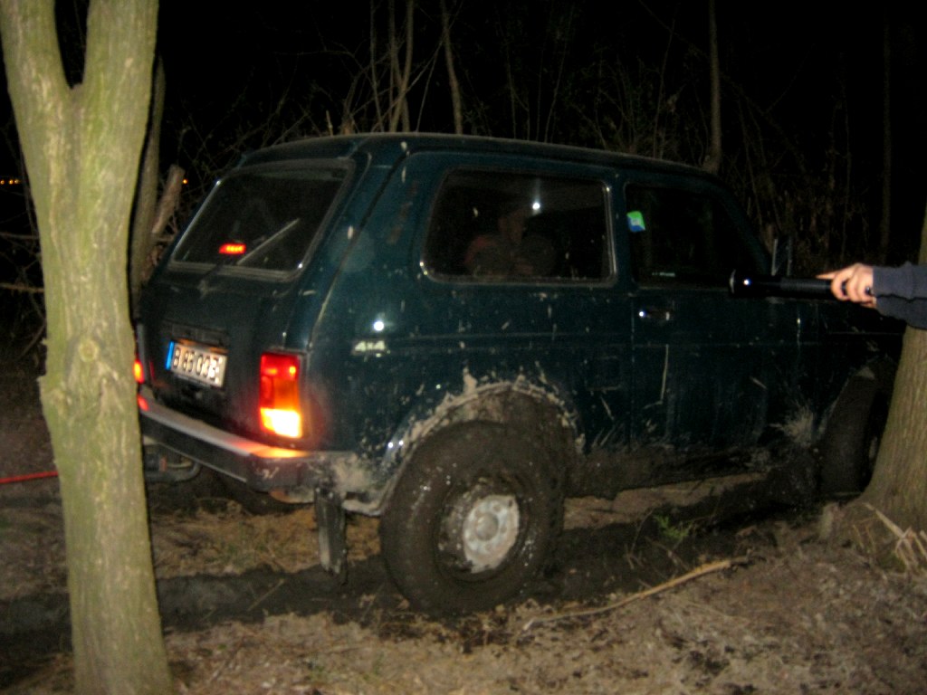

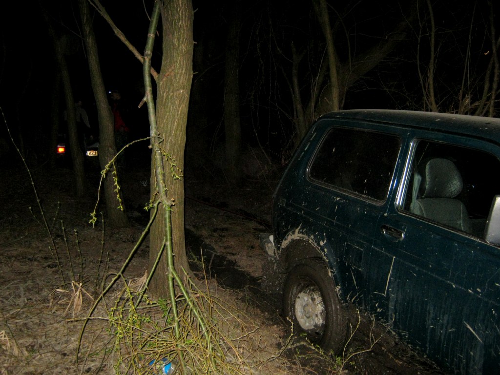

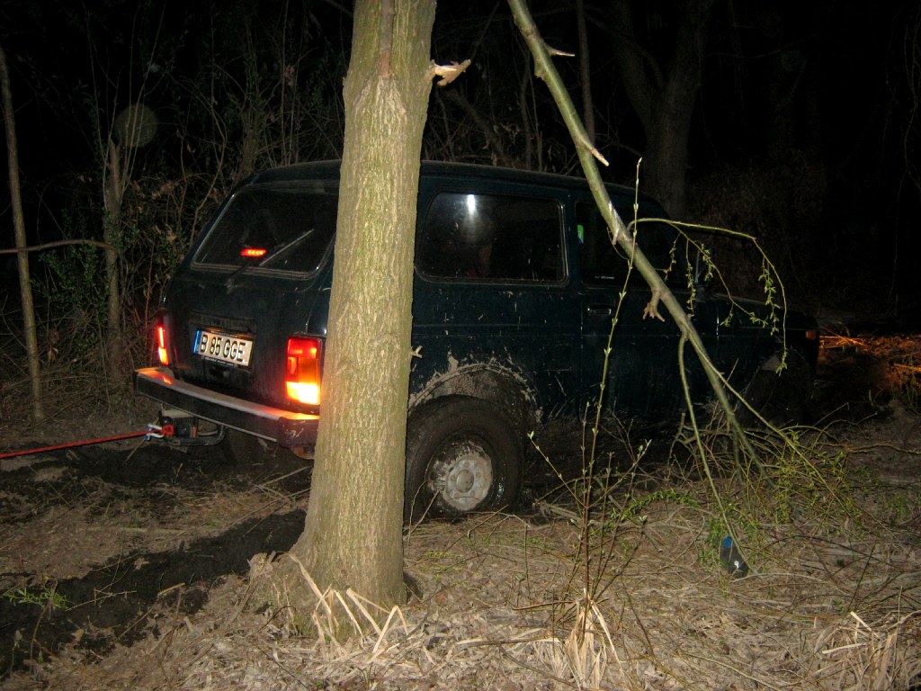

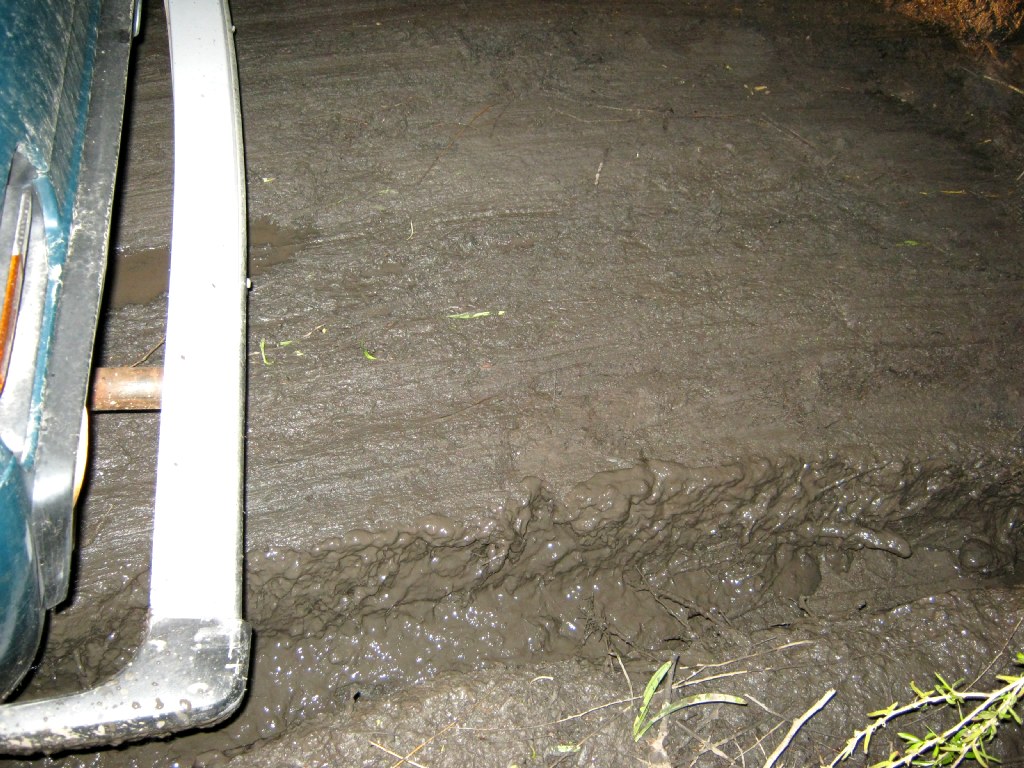

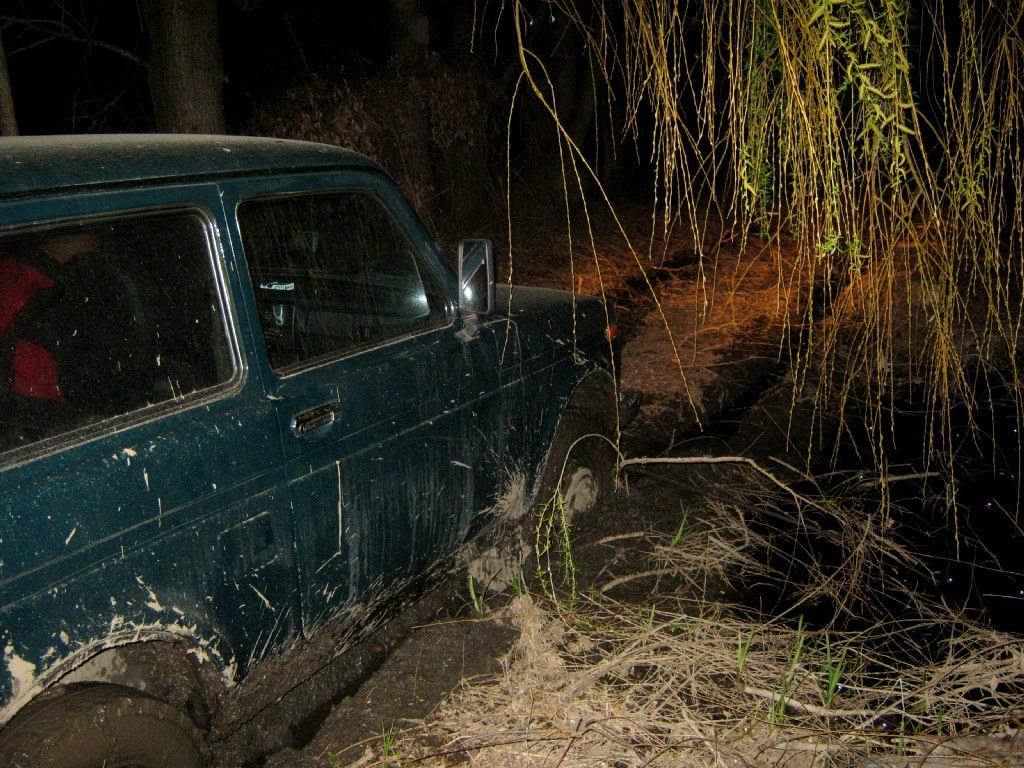

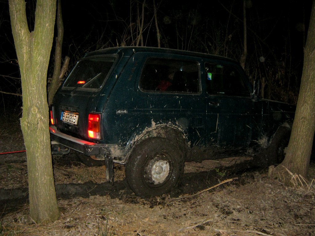

mitilic Postat Aprilie 9, 2011 Autor Partajează Postat Aprilie 9, 2011 Re: Salutare la toata lumea ..NOU in domeniu cu Niva si am ceva probleme ceva poze cu masina in prima impotmolire si tractare dintr-o mlastina cu ale ei Voltyre..:wink: LADA NIVA 2008 :lr Link spre comentariu Distribuie pe alte site-uri Alte opțiuni partajare...
dex20 Postat Aprilie 12, 2011 Partajează Postat Aprilie 12, 2011 Re: Salutare la toata lumea ..NOU in domeniu cu Niva si am ceva probleme ceva poze cu masina in prima impotmolire si tractare dintr-o mlastina cu ale ei Voltyre..:wink: Un inceput promitator!:grin: "Tie popor ingrat, nu o sa-ti ramana nici cenusa mea!" - Maresalul Ion Antonescu Link spre comentariu Distribuie pe alte site-uri Alte opțiuni partajare...
