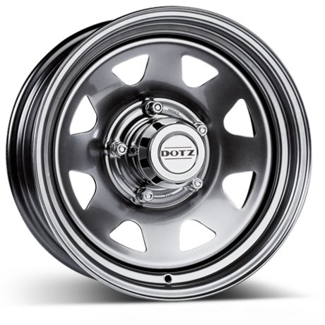

Ninja Postat Aprilie 8, 2011 Partajează Postat Aprilie 8, 2011 Dupa multe, multe, cautari am reusit sa gasesc niste jante pe 15 pentru Niva, cu un ET + suficient de mare ca sa nu creeze probleme chiar cu cauciucuri mai late. Jantele sunt facute de Dotz, special pentru offroad - seria Survival si se numesc "Pharao". ET-ul este +45. Le-am pus pe masina cu niste cauciucuri BF Goodrich MT de 215, inlocuind niste Lerma Gomme de 205, cu profil Simex cu care nu puteam circula pe strada. Combinatia merge excelent, singurul dezavantaj major fiind pretul. Fac precizarea ca masina este inaltata, cu arcuri de Chevy Niva pe fata si cu aripile decupate binisor. Link spre comentariu Distribuie pe alte site-uri Alte opțiuni partajare...

cristeaandm Postat Aprilie 13, 2011 Partajează Postat Aprilie 13, 2011 Re: Jante cu ET+45 pentru Lada Niva Presupun ca este vorba despre asta: Ai avut probleme cu ele? ca nu inteleg, eu le-am mai vazut montate pe niva S-auzim de bine :cl 4x4 fun for all :h5 RR Classic 1986 - 200Tdi www.lroc.ro Link spre comentariu Distribuie pe alte site-uri Alte opțiuni partajare...
FlorinG Postat Ianuarie 15, 2012 Partajează Postat Ianuarie 15, 2012 Re: Jante cu ET+45 pentru Lada Niva Si eu vreau sa trec pe jante de 15 si nu gasesc pt niva... da arata super le-am gasit si eu pe astea Dotz Pharo cu 6 J si ET +45 dar mai e un model tot de la Dotz Dakar 6J si ET 0 Eu am gume 195/80-15 profil simex... care din cele doua modele de jante, credeti ca merge cel mai bine pe niva? Link spre comentariu Distribuie pe alte site-uri Alte opțiuni partajare...
