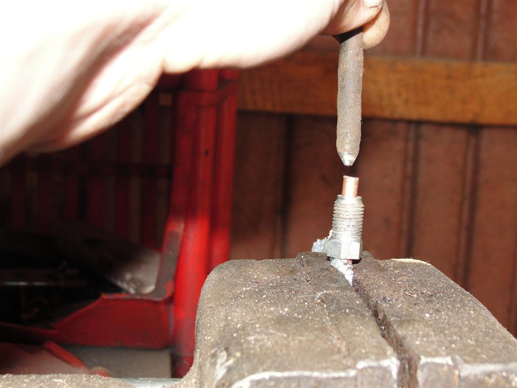

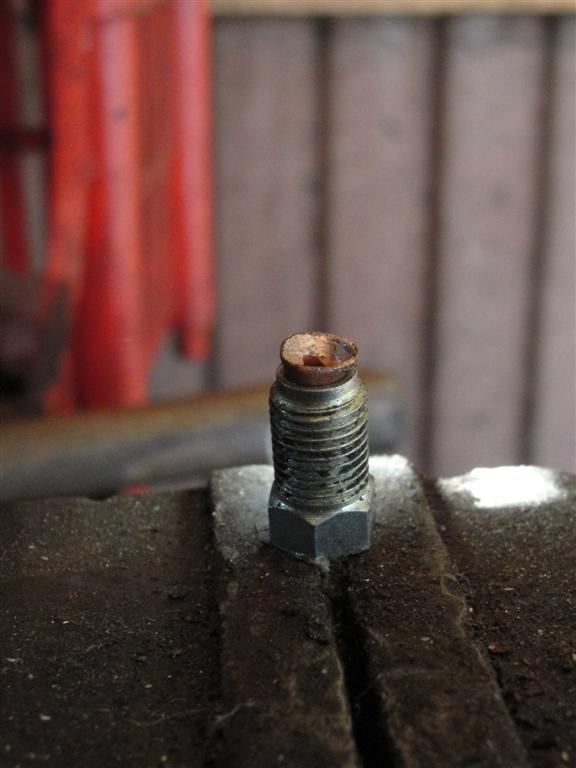

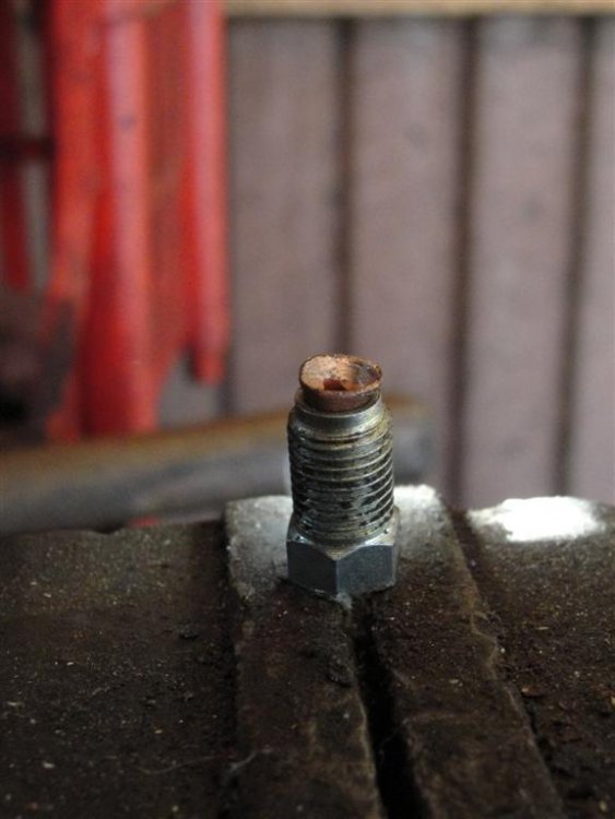

zep Postat Aprilie 11, 2011 Partajează Postat Aprilie 11, 2011 Re: conducte frina ruginite asa de frumos se bercuieste conducta de cupru cu un cui polizat...cand nu ai scule ti le faci singur , credeti ca mecanicii de-a lungul vremurilor au avut toti trusa speciala de bercuit ? e 35 de lei o conducta de cupru lunga de cca 3 m si poti folosi 'holenderele'' filetate de la vechile conducte daca nu au partea hexagonala distrusa dupa desfacere eu asa am facut sa inlocuiesti musai furtunele de cauciuc odata cu vremea sigur sunt batrane si urate Link spre comentariu Distribuie pe alte site-uri Alte opțiuni partajare...

zep Postat Aprilie 11, 2011 Partajează Postat Aprilie 11, 2011 Re: conducte frina ruginite am fost pana in garaj pt o sedinta foto fulger a durat 15 min cu tot cu poze si polizat cuiul Link spre comentariu Distribuie pe alte site-uri Alte opțiuni partajare...
cipak Postat Aprilie 11, 2011 Autor Partajează Postat Aprilie 11, 2011 Re: conducte frina ruginite am fost pana in garaj pt o sedinta foto fulger a durat 15 min cu tot cu poze si polizat cuiul super tare... solutiile de genul asta sunt foarte practice, mai ales cind te afli pe coclauri si n-ai la indemina decit resurse limitate... o sa-mi iau un cui din asta in masina, in trusa de "prim-ajutor":) dubla bercuiala (double flaring in engleza), din cite mi-am dat seama, se face indoind mai intii "buza" tevii spre interior, si abia apoi bercuiala propriu-zisa, si arata ca mai jos: http://image.streetrodderweb.com/f/8866442+w750+st0/0605sr_03_z+automotive_fitting_guide+.jpg Si un articol pas cu pas: http://www.ehow.com/how_5005660_make-double-flare-fitting.html Link spre comentariu Distribuie pe alte site-uri Alte opțiuni partajare...

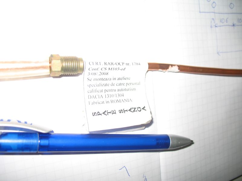

omoroka Postat Mai 7, 2011 Partajează Postat Mai 7, 2011 Re: conducte frina ruginite Ieri am intrat intr-un service Dacia in cautarea unui "T" de teava pentru o adaptare. Mi-au sarit in ochi conductele de frana de Dacia si mi-am luat doua bucati sa le port cu mine la iesirile mai lungi, dupa cum urmeaza: - conducta de frana de Dacia 1310 spate 110cm care se potriveste la fix pe partea stanga spate la Samurai (e doar cu 5cm mai lunga decat cea originala); - conducta de Supernova de 65cm (nu stiu exact pe ce parte se monteaza) care se potriveste pe partea dreapta spate (e cu vreo 10cm mai lunga decat cea originala) Ambele sunt bercuite deja si au mufele de prindere pe ele, pur si simplu le montezi pe loc (daca nu sunt gripate alea vechi :grin:). Cost 15RON bucata. Va salut ! Link spre comentariu Distribuie pe alte site-uri Alte opțiuni partajare...

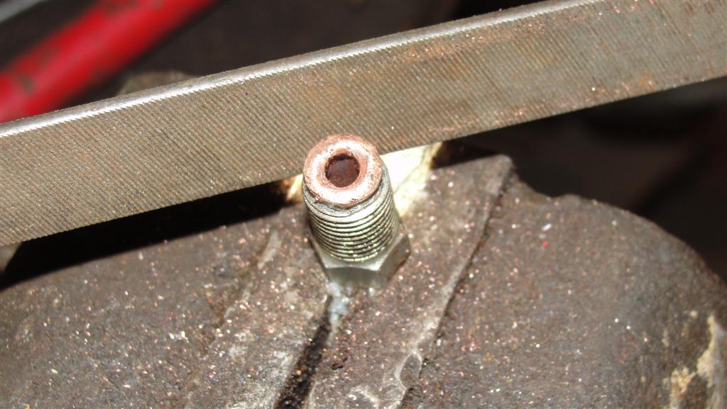

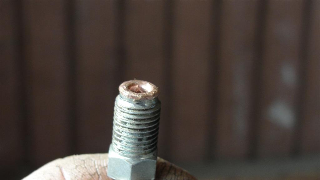

cipak Postat Mai 8, 2011 Autor Partajează Postat Mai 8, 2011 Re: conducte frina ruginite Asa am sperat si eu, ca se va potrivi direct. Doar ca bercuiala de la conducta de Dacie are o buza mai groasa si e bercuita mai spre exterior (ramine o gaura ceva mai mare decit cea originala, si are alt unghi pe suprafata de contact). Asta n-ar fi o problema mare, probabil la stringerea surubului se "ajusteaza", fiind si mai moale conducta, adica din cupru. Mai nasol e ca suruburile de dacie (cica le zice holendere) au diametru un pic mai mic decit cele de pe samurai (cu vreo 0.5 mm), astfel incit joaca in "piulite" (adica in roata si in T). Am gasit holendere din astea, ieftin, la un mic depozit de piese de Daewoo folosite, aflat in incinta unei spalatorii auto, unde incepe drumul vechi spre mare (intre Peugeot si Selgros). Mi-am mai luat de acolo surub de prins bara stabilizatoare. Intr-adevar conducta din spate stinga se potriveste perfect la lungime, dar umblu cu ea in masina de vreo luna in asteptarea momentului in care sa dau de un service din ala de tiruri sa mi-o bercuiasca cum trebuie. Link spre comentariu Distribuie pe alte site-uri Alte opțiuni partajare...

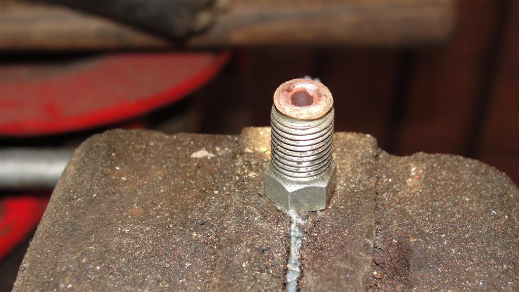

cipak Postat Mai 8, 2011 Autor Partajează Postat Mai 8, 2011 Re: conducte frina ruginite Apropo de suruburi de conducta gripate. Ale mele au iesit destul de usor cu cheia tubulara. Asta inseamna ca mai intii am retezat tevile ca sa pot pune tubulara peste. Cu chei fixe normale n-a mers de niciun fel, de fapt chiar riscam sa stric de tot capul surubului daca mai incercam. Tubulara e de 11, cu hexagon inauntru (nu din aceea cu multe colturi). Dupa ce le-am desurubat, am scos capatul de teava din surub prin incalzire si rotire cu patentul. La unul am taiat teava prea aproape de surub si n-am mai putut s-o scot din el. Cheie inelara de 11 e destul de greu de gasit, dar inelara cu hexagon inauntru (in loc de stea cu colturi multe) cred ca exista numai pe navele extraterestre.:grin: Link spre comentariu Distribuie pe alte site-uri Alte opțiuni partajare...

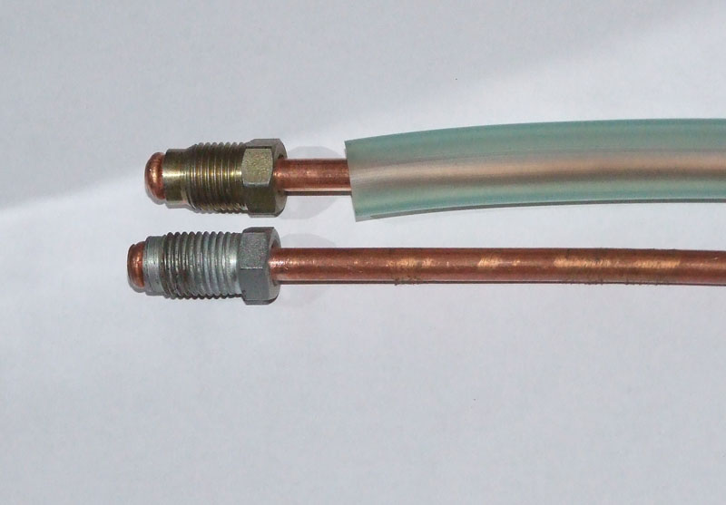

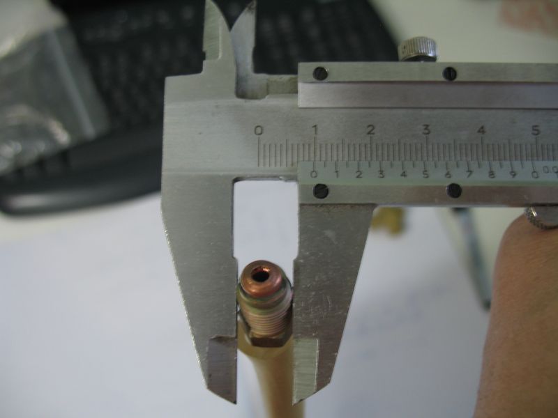

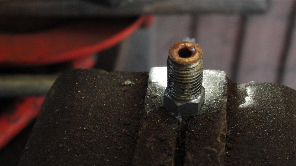

omoroka Postat Mai 9, 2011 Partajează Postat Mai 9, 2011 Re: conducte frina ruginite E bine ca am lamurit cum se cheama nenorocirile alea de piulite ca nu stiam: holendere :ha: Acuma, revenind la conductele noastre. Am venit acasa de la munca si am fugit direct la shubler fir-ar el sa fie. Am masurat holenderele la cele doua conducte achizitionate si iata rezultatul: Conducta de Dacia 1310 e in regula pentru stanga spate, are 10mm diametru iar bercuiala e convexa, adica exact asa cum trebuie. Conducta de Solenza nu e in regula, deci nu se potriveste pe dreapta spate. Are 9,5mm diametru (mai exact e de 3/8") iar bercuiala este concava deci nu se potriveste. Legat de bercuiala, faptul ca e concava sau convexa, la conductele de cupru, nu are prea multa importanta. Intr-un final, cand strangi holenderul (ca acuma stim cum se cheama) se etasiaza bine. Mai jos aveti poze cu conductele de dacia 1310 castigatoare Va salut ! Link spre comentariu Distribuie pe alte site-uri Alte opțiuni partajare...

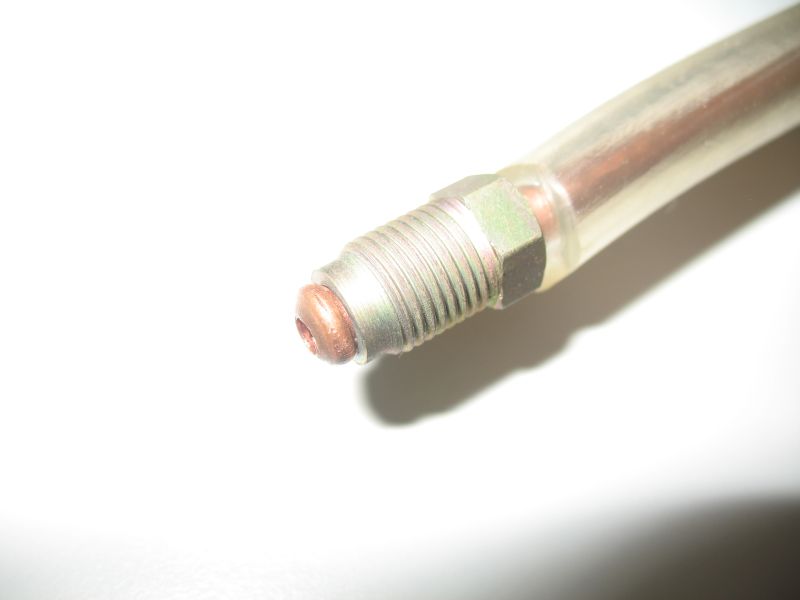

minitehnicusro Postat Mai 10, 2011 Partajează Postat Mai 10, 2011 Re: conducte frina ruginite Completare la postul anterior al lui Omoroka. Conductele de frana de Dacia 1300/1310, cele care au in jur de 70cm, au la un capat holender cu filet de M10x1 iar la celalalt capat cu filet de 3/8 (9,5mm) si NU sunt plug and play. Eu aflat singur treaba asta dupa ca am cumparat un brat de conducte. Castigatoare sunt cele de Dacia Papuc Diesel, care, de obicei, ca semn distinctiv, au la ambele capete cate un furtun de plastic transparent de 10cm de protectie si care au in ambele capete filet de M10. Astazi am luat de la magazinele din Bucurestii Noi, conducata de cupru de la Dacia Papuc de 54cm si de 109cm, iar din Vitan de 37cm de la Supernova. In ambele cazuri holenderele sunt asa cum trebuie. In poza, sus holeder de M10, jos holender de 3/8 3x Suzuki Jimny 1x Suzuki Samurai Dacia DoubleCab 4x4 Link spre comentariu Distribuie pe alte site-uri Alte opțiuni partajare...

cipak Postat Mai 16, 2011 Autor Partajează Postat Mai 16, 2011 Re: conducte frina ruginite le-am luat eu pe toate.:ha:. fara gluma, de papuc nu mai au. in vitan in schimb au toate marimile. si de cupru si de fier. Am fost in Vitan, conducta de frina de papuc Diesel (cea cu ambele holendere M10 si furtunase transparente pe ea) costa cam 55 RON, dupa negocieri intense 45 RON. N-am luat totusi, mi s-a parut prea scumpa fata de conducta echivalenta cu holendere de 3/8, care e doar 13 RON. Iii multumesc lui Minitehnicus pentru asistenta telefonica. :tk Conducta am gasit-o in Bucurestii Noi tot la 13 RON. Ultima conducta, nici nu mai stia vinzatoarea ca o are (ca altfel o lua Minitehnicus:grin:), era cu eticheta in jos. S-a potrivit perfect, si la capete, si la lungime. Clemele care tin conducta fixata de punte (le mai zice si chiplinguri) le-am confectionat din tabla mai subtirica de aluminiu, ca de cumparat n-am gasit. Link spre comentariu Distribuie pe alte site-uri Alte opțiuni partajare...
