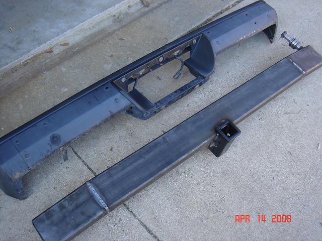

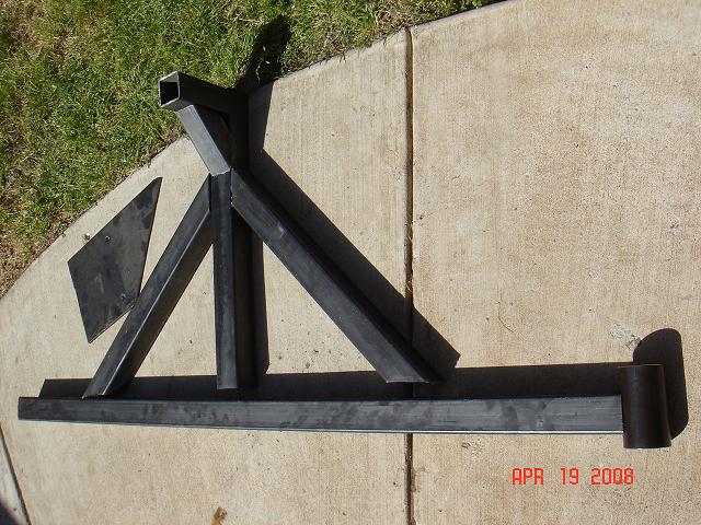

Un suport asemanator vreau sa construiesc si eu. Ideea mea este sa pastrez bara de spate a masinii sub care sa construiesc o intaritura de care sa prind suportul. Nu vreau sa mut numarul si lampa de numar. Acelasi sistem de blocare am si eu in cap.( am gasit ceva la Knott vezi pdf) In punctul de articulare al suportului ai folosit 2 rulmenti conici?

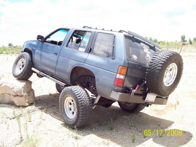

Eu pe masina am montat un kit de ARB care consta in amortizoare fata si spate + arcuri spate. Montarea kitului a ridicat destul de mult masina.
Te-am intrebat de roti fiindca as vrea sa pun pe ea niste 235/85 R16 cu jante originale( diam exterior 805mm).

Pentru constructia balamalei am facut o camasa sudabila in care au intrat doi rulmenti conici si un simering sa previna intrarea prafului acolo (mi-a trecut prin cap sa pun si un gresor acolo, dar m-am lasat pe tanjala)
Am vazut si eu sistemele de la Knott, sunt ok, dar am iesit mai bine la pret comandate de afara.
Rotile intra fara nici o problema, mai ales ca in SUA pentru modelul tau de masina, rotile standard sunt de 31'. Daca ai si inaltat-o, nu ai probleme. Poti pune si 32-uri.
