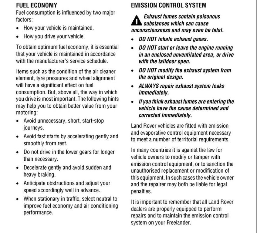

Radu-N Postat Ianuarie 26, 2013 Partajează Postat Ianuarie 26, 2013 Re: Consum mare Freelander td4 Comportamentul asta, cu precadere la Td4 si, in general la motoarele cu EGR si intercooler, va duce in timp la cheltuieli mult mai semnificative decat consumul de motorina:wink: Desi ... Dar pana si in Owner Manual se recomanda sa nu se mearga subturat cu motoarele astea Ba chiar, cel putin periodic, se recomanda "forja" pe durate de cel putin 30-45 min pentru autocuratarea acestora (si a injectoarelor). Drumuri bune sa aveti:wink: Am citit cu atentie Owner Manual si din pacate nu am gasit referinte asupra acestui aspect. Am pornit de la premiza ca nu toate motoarele diesel lucreaza cu aceiasi parametri asa ca am cautat: viteza optima (economica), tutatie maxima/minima motor, turatie recomandata pentru schimbarea vitezelor, etc. Din pacate nu am gasit asemenea referinte in manual. Teddybear, ti-as fi recunoscator daca mi-ai indica ceva refeinte din manuale pentru acest tip de vehicul ( LR F1) Link spre comentariu Distribuie pe alte site-uri Alte opțiuni partajare...

DKW Postat Ianuarie 26, 2013 Partajează Postat Ianuarie 26, 2013 (editat) Re: Consum mare Freelander td4 Am auzit de un filtru sport ce ar putea diminua consumul..stie cineva despre ce e vorba? Filtrele sport sunt mai permisive, dar asta inseamna mai multa mizerie din aer bagata in motor, cam ce iei pe mere dai pe pere... http://www.mm-4x4.com/k--n-performance-air-filter----freelander-td4-2530-p.asp Salut! Se indeparteaza capacul de plastic, iar intre carcasa filtrului de aer si injectoare, se remarca o alta carcasa. In interior se gaseste filtrul epurator. http://www.google.ro/imgres?q=filtru+epurator+bmw+e46&hl=ro&sa=X&tbo=d&rlz=1T4GGHP_roRO448RO505&biw=1280&bih=685&tbm=isch&tbnid=s-WJZ-4QINb1RM:&imgrefurl=http://vendix.ro/anunturi/filtru-epurator-bmw-3-e46-o-e-bmw/&docid=DRTpcNKe1M_jNM&imgurl=http://vendix.ro/wp-content/uploads/2011/09/838753-500x337.jpg&w=500&h=337&ei=PU8EUcC-NoXntQb984CgBg&zoom=1&iact=hc&vpx=2&vpy=93&dur=610&hovh=184&hovw=274&tx=93&ty=96&sig=105497289587662195367&page=1&tbnh=135&tbnw=204&start=0&ndsp=27&ved=1t:429,r:0,s:0,i:79. P.S. Este destul de ieftin, si inlocuirea destul de rapida. Vei fi mirat de cum este de murdar. Numai bine, Alin Fara suparare, dar care este legatura intre filtrul epurator si filtrul sport? Am citit cu atentie Owner Manual si din pacate nu am gasit referinte asupra acestui aspect. Am pornit de la premiza ca nu toate motoarele diesel lucreaza cu aceiasi parametri asa ca am cautat: viteza optima (economica), tutatie maxima/minima motor, turatie recomandata pentru schimbarea vitezelor, etc. Din pacate nu am gasit asemenea referinte in manual. Teddybear, ti-as fi recunoscator daca mi-ai indica ceva refeinte din manuale pentru acest tip de vehicul ( LR F1) O parte din explicatii le gasesti in poza atasata. In analogie cu cele cu CV automata care schimba la 2000 rpm in modul Drive iar tot cuplul disponibil este la 1750 rpm (inclusiv la CV manuala), undeva intre aceste valori ar fi indicata turatia minima de schimbare a treptelor de viteza. In plus, la Td4 valva EGR este complet deshisa la 1000 rpm si inchisa complet pe la 2000-2500 rpm. Editat Ianuarie 27, 2013 de DKW Reading the Owners Manual doesn't hurt. NU RASPUND PE PM LA PROBLEME TEHNICE SAU DE INTERES GENERAL Td4 ESX CommandShift MY02 3Dr (M.O.D.) KV6 CommandShift MY01 3Dr (Măgaru') SD4 S CommandShift MY11 5Dr (Sarah) KV6 XEI CommandShift MY01 5Dr (Phoenix) Link spre comentariu Distribuie pe alte site-uri Alte opțiuni partajare...

emilko Postat Ianuarie 27, 2013 Partajează Postat Ianuarie 27, 2013 (editat) Re: Consum mare Freelander td4 Comportamentul asta, cu precadere la Td4 si, in general la motoarele cu EGR si intercooler, va duce in timp la cheltuieli mult mai semnificative decat consumul de motorina:wink: Desi efectele negative ale mersului subturat cu astfel de motoare s-a mai tot discutat pe aici, le reamintesc pentru cei ce le-au uitat (sau nu le-au stiut deloc): Infundarea prematura a EGR-ului colmatarea traseului de intercooler colmatarea senzorului MAF depunerea in exces de funingine pe turbina Poate ca mai sunt, nu mi le amintesc acum pe toate... Dar pana si in Owner Manual se recomanda sa nu se mearga subturat cu motoarele astea Ba chiar, cel putin periodic, se recomanda "forja" pe durate de cel putin 30-45 min pentru autocuratarea acestora (si a injectoarelor). Drumuri bune sa aveti:wink: Sal! N-am specificat ca periodic (cam la 500 km) merg cateva reprize la 3500-4000 dar nu 30-45 minute. Si am ales modul asta de condus deoarece in oras cel putin in perioada asta nu apuca sa se incalzeasca motorul si trebuie sa opresc. Asa ca, pana ajunge uleiul sa aiba temperatura optima stiu ca nu-i indicat sa depasesc 2000 de ture de unde a rezultat mersul subturat :). qed :) Si pana voi avea timp sa ma apuc sa-i curat traseele de admisie am observat cateva probleme asa ca cer sfaturi. Cand e frig afara, uneori la pornire primele 2-3 secunde are un tremurat, scoate putin fum negru, dupa care putin fum albicios dupa care e ok. Cand sunt peste 7-8 grade afara nu mai balbaie la pornire (nu stiu daca mai scoate sau nu fum ca nu m-am uitat). Precizez ca am 17000 km cu filtrul actual de motorina si rezervorul nu l-am curatat niciodata (masina are 74 000 km) si pun metabond la fiecare plin. Uleiul are acelasi nivel de la schimb. Stima. Editat Ianuarie 27, 2013 de emilko LR Freelander 2005 TD4 CV manuala, 5 usi, albastru Link spre comentariu Distribuie pe alte site-uri Alte opțiuni partajare...
