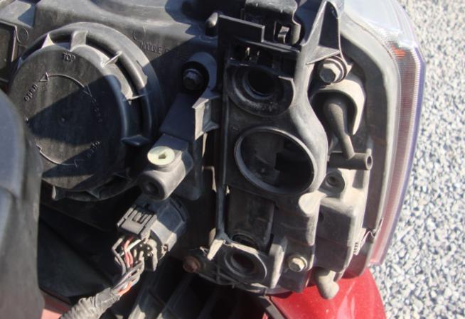

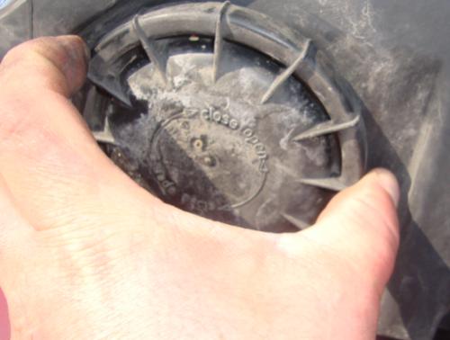

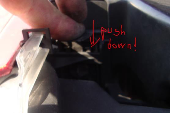

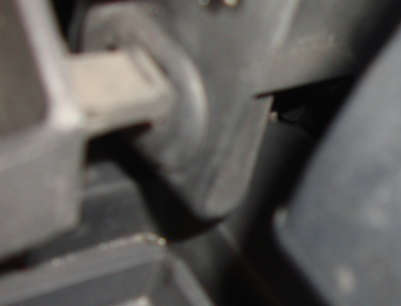

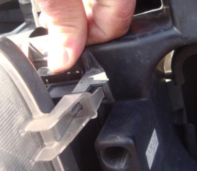

Am inlocuit niste lampi la masina mea,si am zis,poate,ajut pe careva in ideea ca nu toti stim;
Oricum,este extrem de simplu,chiar si pentru un nepriceput ca mine;nu am sa comentez,sper ca imaginile sa spuna tot!
(atat cat am putut si eu,na ;) )
[ATTACH=CONFIG]103817[/ATTACH][ATTACH=CONFIG]103818[/ATTACH][ATTACH=CONFIG]103816[/ATTACH][ATTACH=CONFIG]103815[/ATTACH][ATTACH=CONFIG]103819[/ATTACH]6.jpg.11c4bda56525036ed47bfa156d13c9b6.jpg[ATTACH=CONFIG]103820[/ATTACH][ATTACH=CONFIG]103821[/ATTACH]
Vad ca nu le i-a in ordine...pffffff

[ATTACH=CONFIG]103837[/ATTACH]24.jpg.89b29887e70024412b943f389979e5ea.jpg25.jpg.f130feb0dfeeebf986fc7f1e6486feb8.jpg
Imi pare rau ca nu pot sa le postez in ordine...
nu stiu pe ce criterii le aranjeaza;dupa marime,tip...habar nu am!

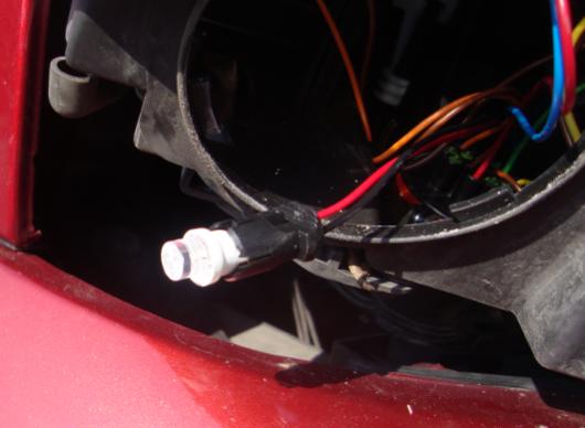

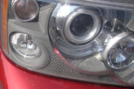

Nu este important ce am inlocuit,cu ce...
Important este modul de schimbare,felul prin care se deschid/demonteaza farurile,etapele pe care le-am urmat,etc;aici nu cred ca 'e seaca treaba':wink:
Si,am inlocuit luminile de pozitie cu leduri,w5w,luate de pe e-bay;
am luat 40 de buc la 72 eur;asta asa in completare de 'treaba seaca':ha:

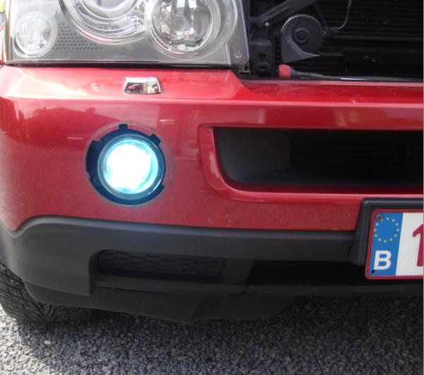

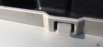

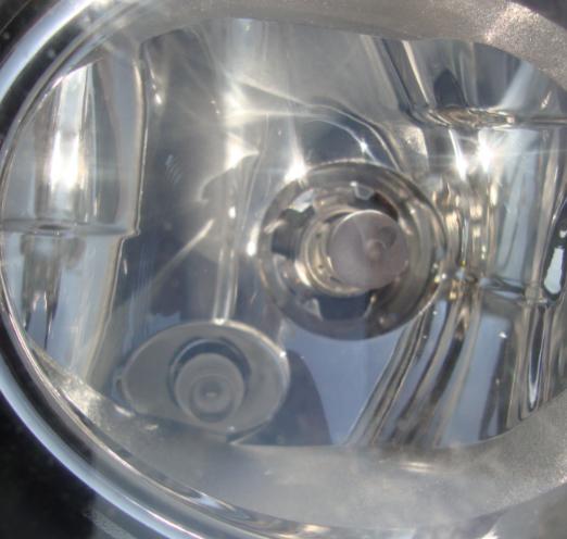

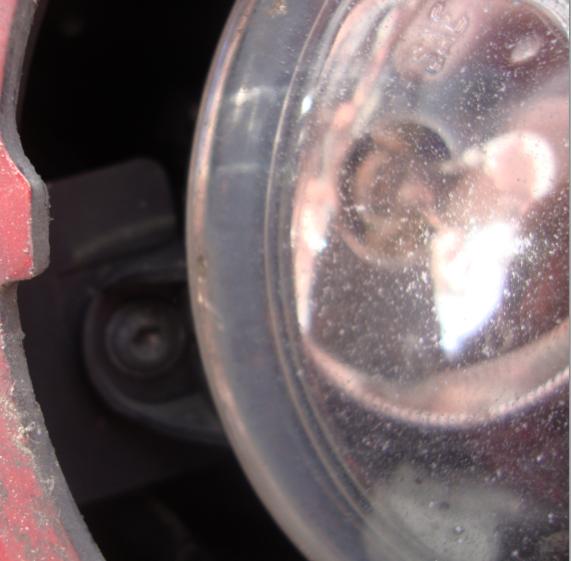

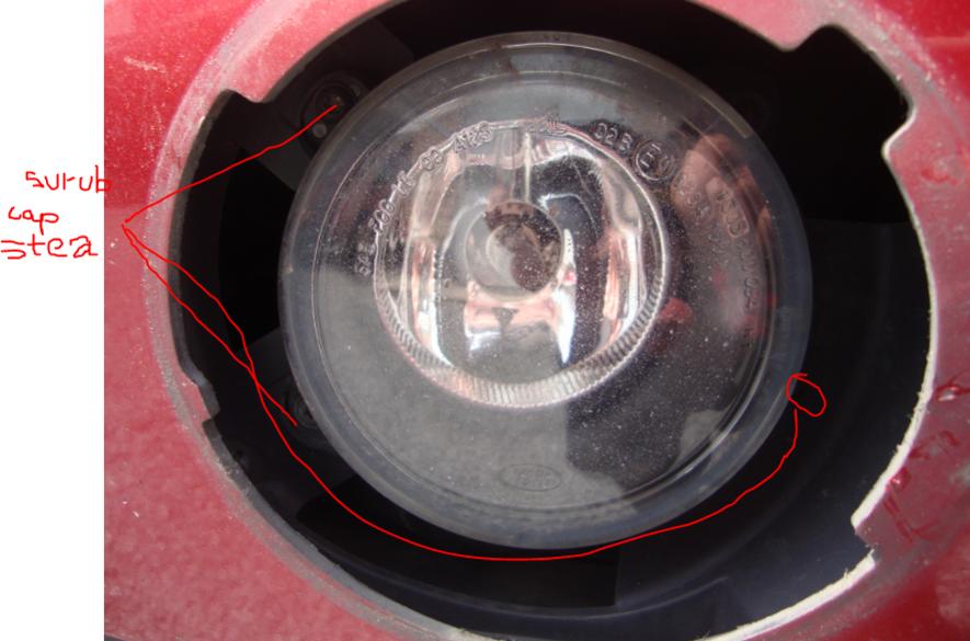

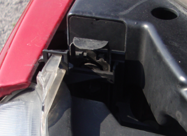

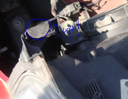

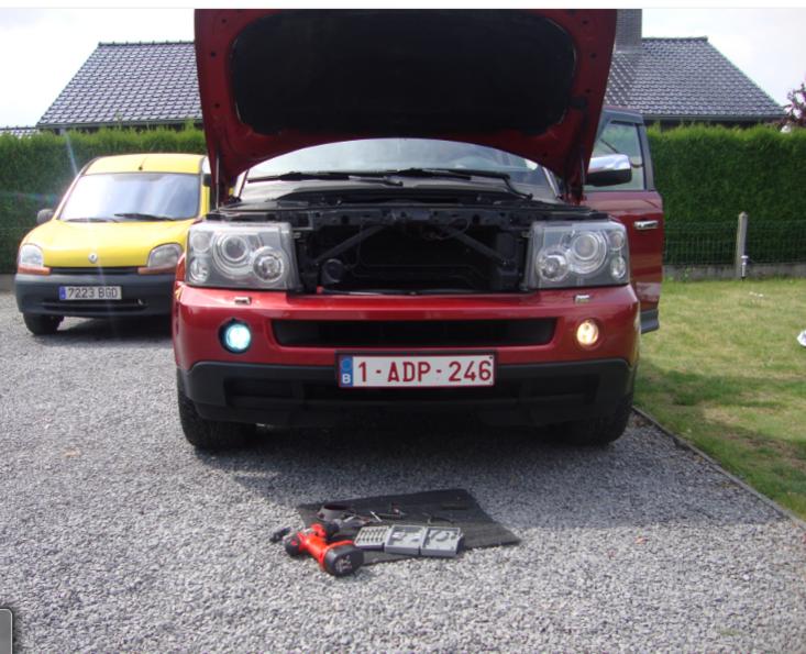

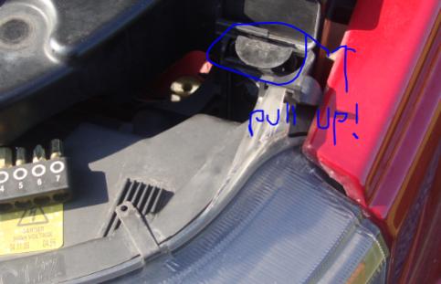

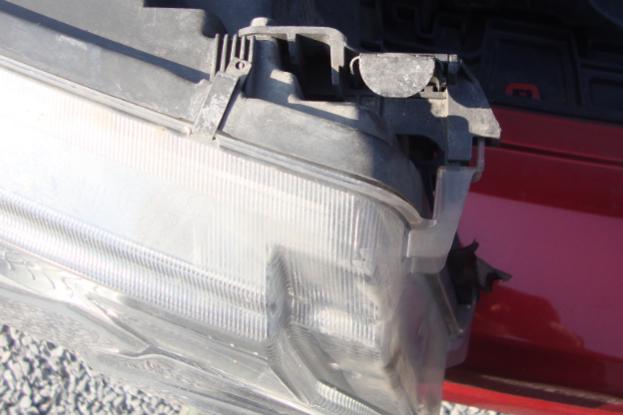

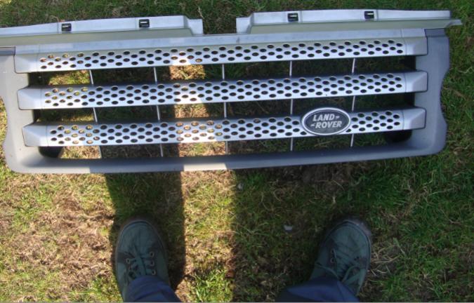

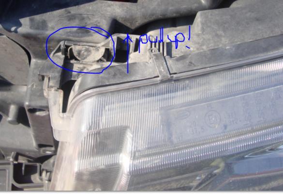

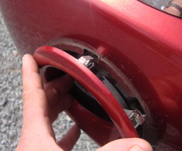

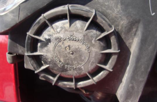

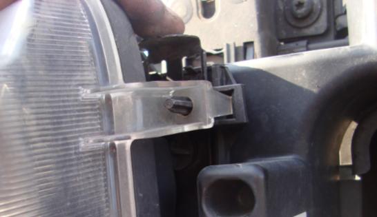

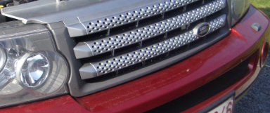

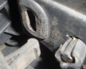

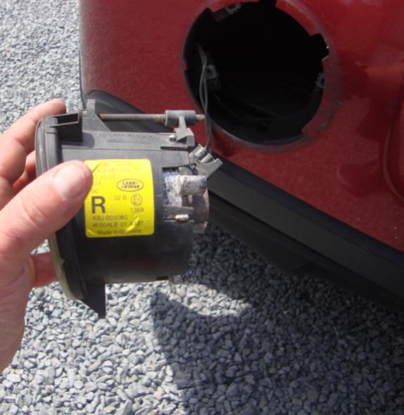

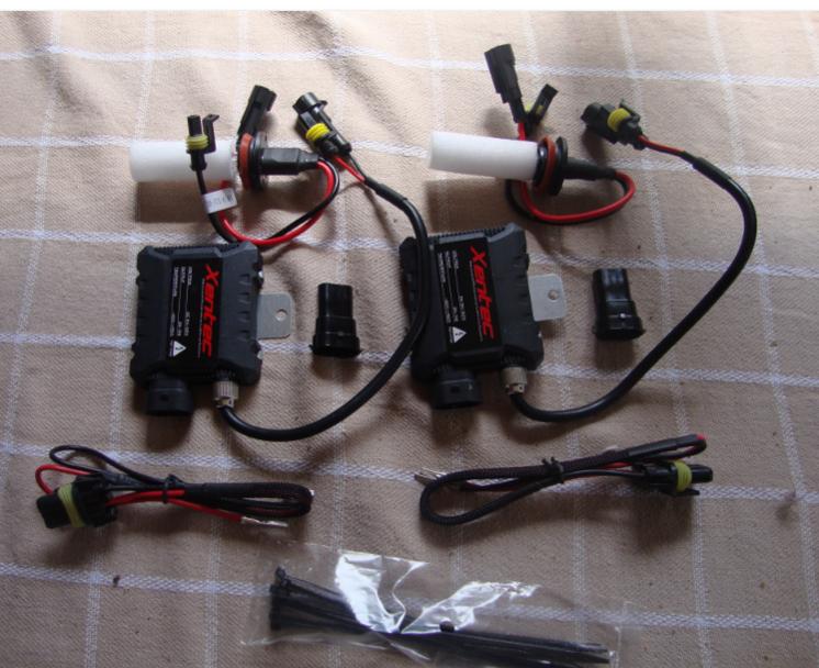

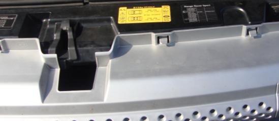

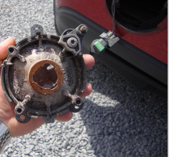

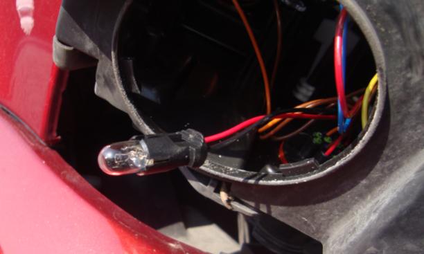

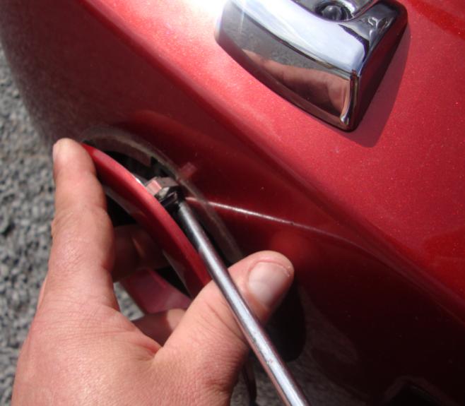

Ma gandeam ca daca tot inlocuiesc lampile de la proiectoarele de ceata,cu un set de xenoane,n-ar fi rau sa va arat celor care inca sunteti nepriceputi ca si mine,cum se face operatiunea:grin:
deci:
-se scoate ornamentul de la proiector,cu ajutorul unei surubelnite;exista niste sigurante metalice,usor de scos afara;
(nu este necesara scoaterea mastii din fata,eu am scos-o crezand ca o sa am acces mai usor pe acolo,insa,nici vorba de asa ceva:wink:
rrs0.jpg.81e1ad9f8df86c1c726cc9417c331a57.jpgrrs1.jpg.bd2e1038162b8f205fd7f10363e15bb7.jpgrrs2.jpg.3de1fb0592fcd04f465eb929c6057117.jpgrrs3.jpg.19d72b4b8622ec213123ff11d667cffb.jpgrrs4.jpg.a10b329c4fd363b60f12f82a8a509876.jpgrrs6.jpg.de50fa89a71001a41262493fd193711a.jpgrrs5.jpg.45dc2fd4b646f2a0c560465540473593.jpgrrs5a.jpg.977ea1746c4d1954845f88cd7a14529c.jpg

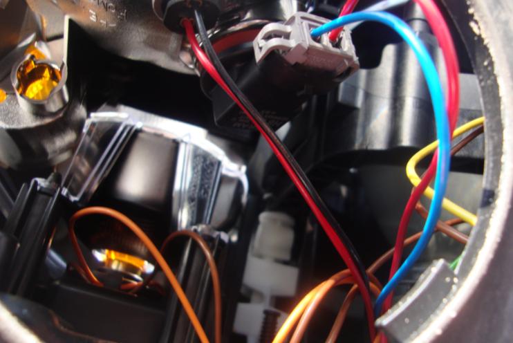

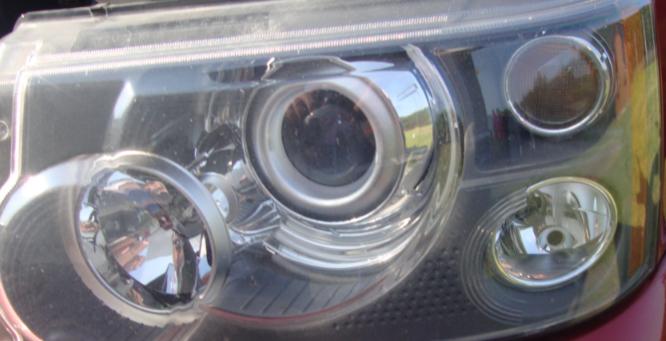

Re: DIY,pentru inlocuire/schimbare lampi faruri,RRS+faruri ceata

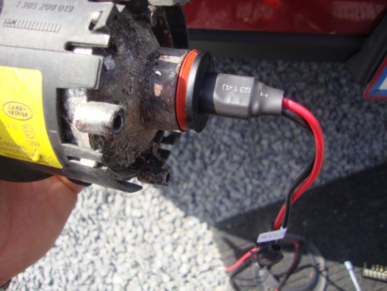

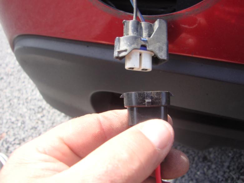

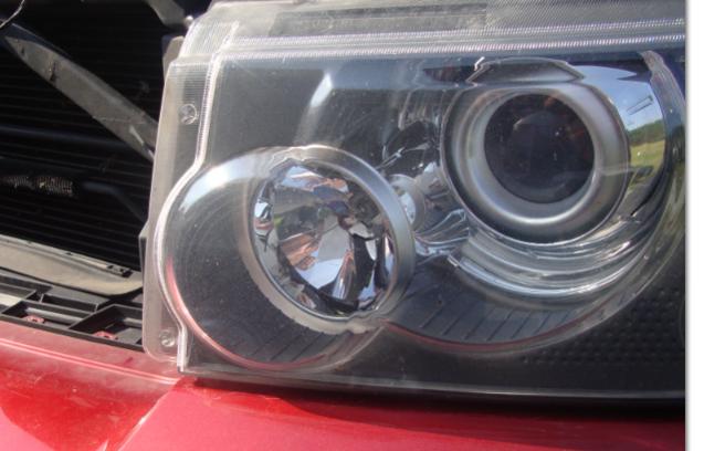

Asta este kit-ul xenon montat si sunt f multumit de rezultat;asta pana la inspectie,cand va trebui sa trec pe cele stok,pt ca sunt interzise xenoane pe proiectoare ;)
rrs8.jpg.3fc58ece761ed8daa18c1e1b6af8c4b4.jpgrrs9.jpg.6d47d90c5a14dd2c62a901a816145256.jpgrrs10.jpg.f63dabfe67ebcd922eeac8c6816a10f6.jpgrrs11.jpg.edcd4006919dfbb8975f9880063d7dde.jpgrrs12.jpg.f30b00b2c3d78b8f80d66599a2adf60a.jpgse poate vedea si diferenta intre cele doua!
Extraordinar de simplu kit-ul,nici nu ma asteptam;totul plug&play!
Si foarte simplu de schimbat ceva pe masina asta;ai acces f usor,comparativ cu alte masini detinute anterior,unde trebuia sa-ti i-ei o zi libera pt cateva becuri,sa nu mai zic si de erori in bord,etc;
Sper sa ajute pe cineva;cine stie?

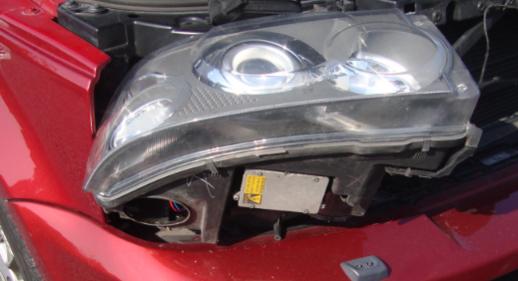

eheee frumos asa
ps mai am eu o chestie mica de adaugaut :D (pacat ca nu mai intrebat )
pt cei ce vor sa isi mai puna xenon in proiectoare ca sa aiba acces mai usor la toate da.ti masca si farurile jos si ve.ti avea acces mai usor pentru a prinde balasturile :D

Eu le-am legat doar de ceva cabluri;cred ca au joc;se poate intampla ceva?
Oricum ideea mi-a venit de la tine,trebuie sa recunosc,dar acuma e deja altceva;se vede grozav...10+:tk

Kit-ul este extrem de confortabil de montat/demontat;are toate mufele necesare;
plug&play;atat!sunt foarte incantat de ele;le-am luat din SUA,de pe e-bay!:)

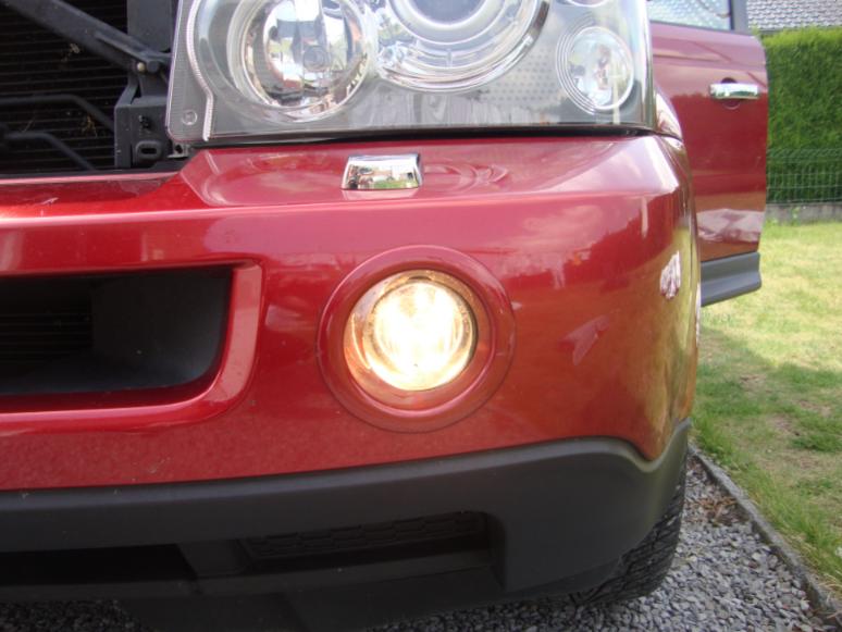

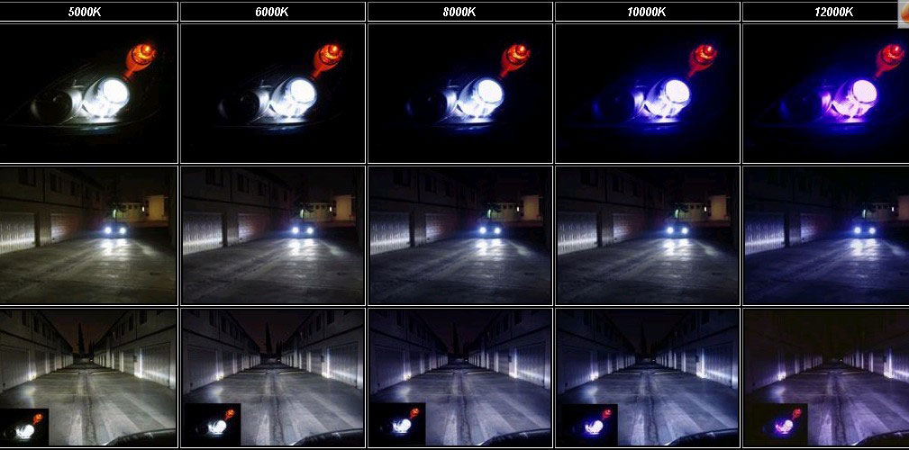

Cele care deranjeaza sunt de la 6000k in sus. Dar masina pe faruri nu are xenon din fabrica? Ca atunci nu s-ar vedea diferente.
S-auzim de bine
Are xenoane din fabrica,dar nu si pe proiectoarele de ceata!
Nu arata grozav cu ceata pusa;lumina galbui;in comparatie cu farurile,parca nu dadeau bine!
Astea sunt de 5000k

Daca are din fabrica pe faruri nu vad de ce ar trebui sa-ti faci griji, mai ales ca este un model care vine si cu xenoane pe proiectoare din fabrica. Nu cred ca se va lua nimeni de tine.
Eu de cand le am nimeni nu mi-a zis nimic si am de 6000 si pe far si pe proiectoare, sunt reglate ok ca sa nu deranjez si plus de asta le am si pe o masina care nu va visa vreo data sa aiba xenon (Dacia MCV). Asa ca eu unul zic ca o sa fie ok.
Ai idee cele originale din far de cati k sunt?

5700 k sau 4700k nu imi aduc aminte exact au xenoanele din fabrica
De origine,la mine...5700k ;)
