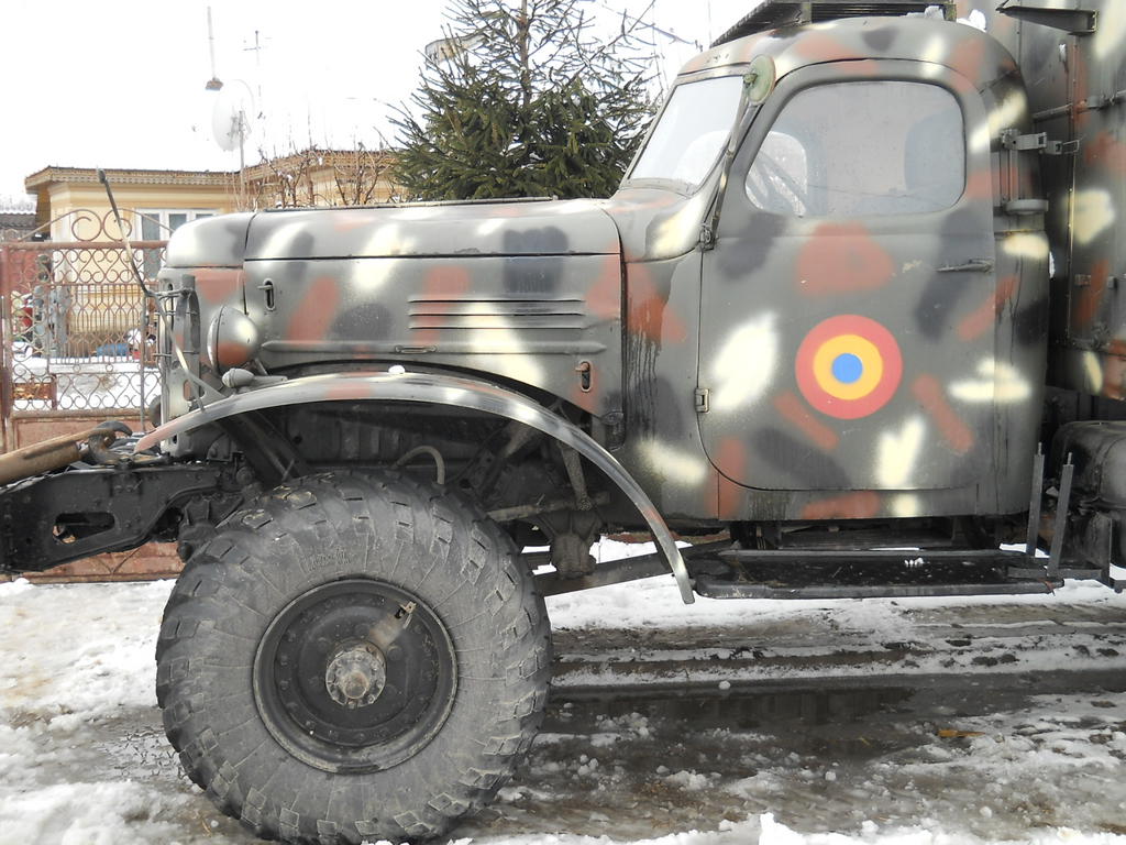

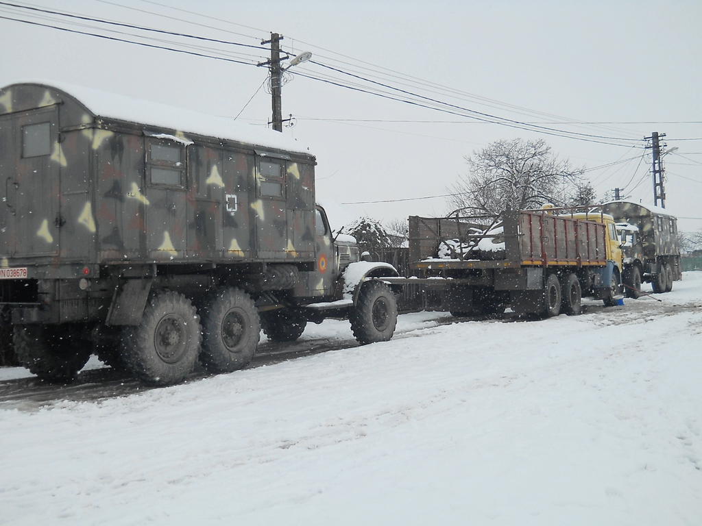

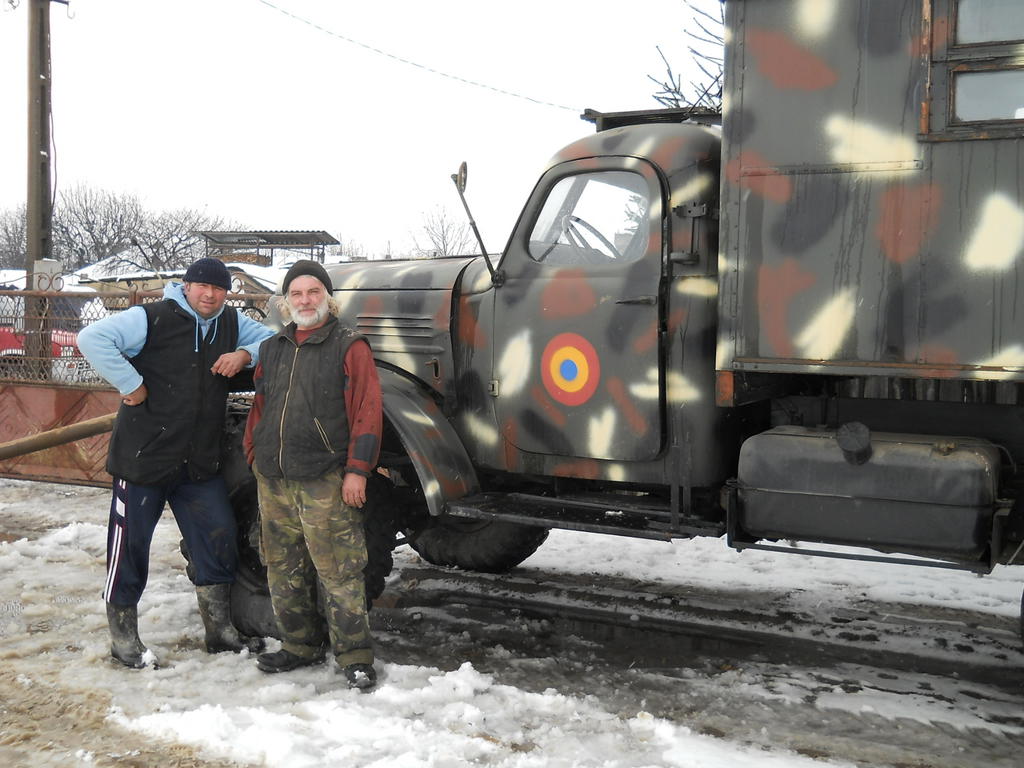

andreyu334 Postat Aprilie 19, 2011 Partajează Postat Aprilie 19, 2011 Va prezint cele doua camioane ale tatalui meu.Un Kamaz si 2 ZIL-uri 157. Zilurile au fost luate de la armata romana si sunt in curs de restaurare. Kamazul e functional si pregatit oricand de munca.:grin: Link spre comentariu Distribuie pe alte site-uri Alte opțiuni partajare...
andreyu334 Postat Aprilie 19, 2011 Autor Partajează Postat Aprilie 19, 2011 Re: Camioanele tatalui meu Kamaz+ZIL 157 Eu pe scara masinii mai batrana decat mine:1974 Link spre comentariu Distribuie pe alte site-uri Alte opțiuni partajare...

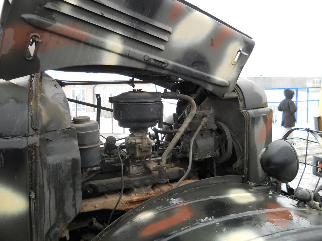

andreyu334 Postat Aprilie 19, 2011 Autor Partajează Postat Aprilie 19, 2011 Re: Camioanele tatalui meu Kamaz+ZIL 157 6 cilindri in linie benzina la ZIL.Cred ca multi deja stiti caracteristicile acestui camion deasemenea si consumul...:ha: Link spre comentariu Distribuie pe alte site-uri Alte opțiuni partajare...

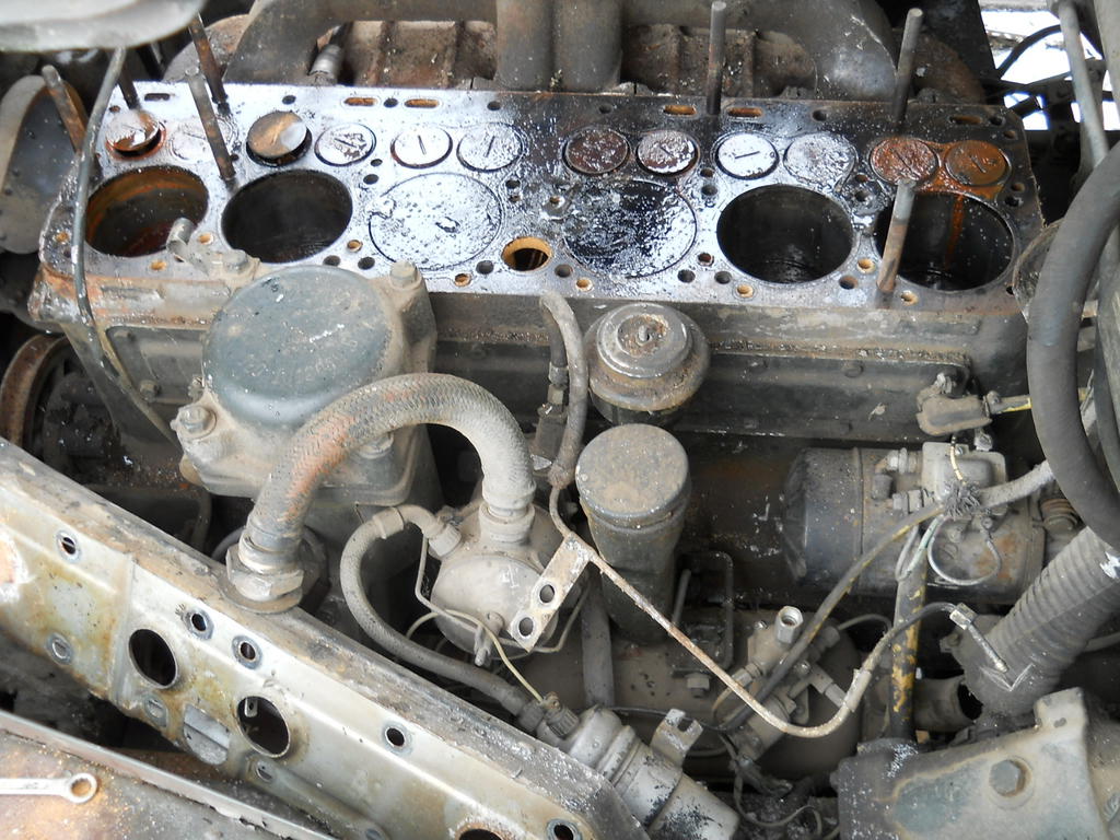

andreyu334 Postat Iunie 2, 2011 Autor Partajează Postat Iunie 2, 2011 Re: Camioanele tatalui meu Kamaz+ZIL 157 De cand a fost cumparat,acest camion a avut mici probleme la motor,tipic angajatilor din armata,care sustrag unele maruntisuri de la aceste utilaje,i-au luat bujiile.A plouat in motor,un piston/segmenti ruginiti pe cilindru. Link spre comentariu Distribuie pe alte site-uri Alte opțiuni partajare...
andreyu334 Postat Iunie 2, 2011 Autor Partajează Postat Iunie 2, 2011 Re: Camioanele tatalui meu Kamaz+ZIL 157 Am avut mare noroc,nu fusese furate de mult timp bujiile,si nu a avut timp sa rugineasca prea bine. Link spre comentariu Distribuie pe alte site-uri Alte opțiuni partajare...

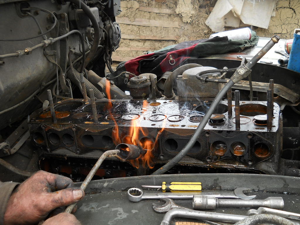

andreyu334 Postat Iunie 2, 2011 Autor Partajează Postat Iunie 2, 2011 Re: Camioanele tatalui meu Kamaz+ZIL 157 Frig mai era afara,a trebuit sa dizolvam dopurile de gheata. Link spre comentariu Distribuie pe alte site-uri Alte opțiuni partajare...

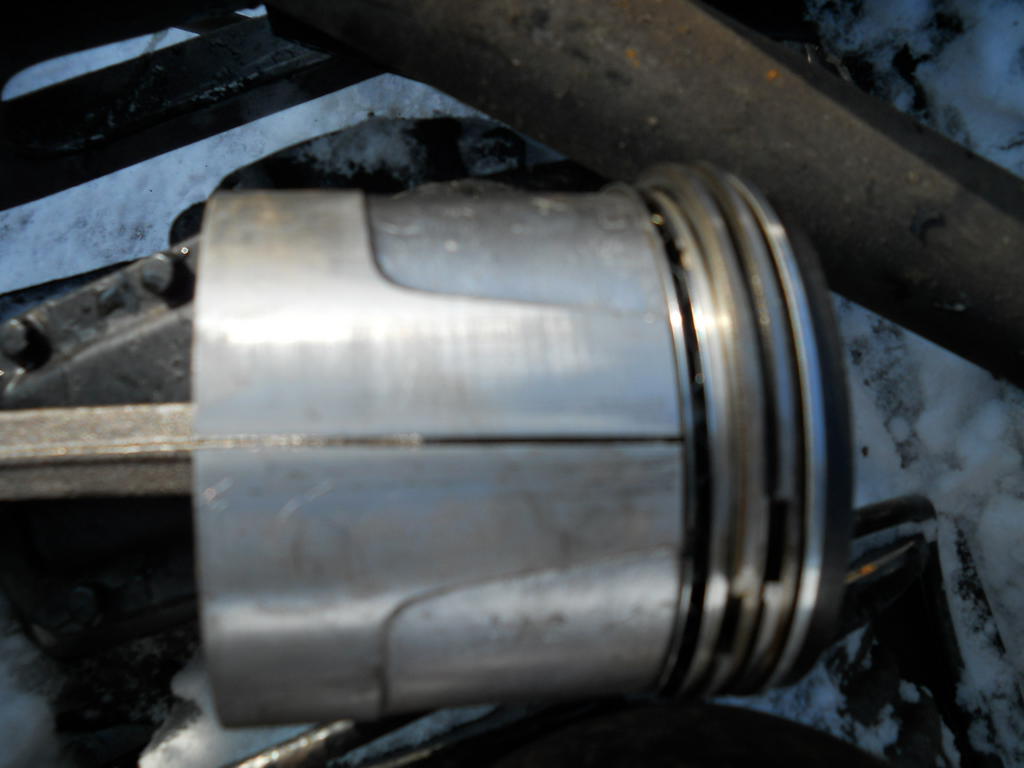

andreyu334 Postat Iunie 2, 2011 Autor Partajează Postat Iunie 2, 2011 Re: Camioanele tatalui meu Kamaz+ZIL 157 Interesant piston.Aceasta fanta,e specifica motoarelor flathead...nu mai vazusem pana acum. Link spre comentariu Distribuie pe alte site-uri Alte opțiuni partajare...
nissan4x4 Postat Iunie 3, 2011 Partajează Postat Iunie 3, 2011 Re: Camioanele tatalui meu Kamaz+ZIL 157 am si eu cateva masini de epoca. Toate au aceasta fanta pe piston. Cred ca rolul ei este strict de a compensa dilatarea termica a aluminiului. ing. Luigi PIRSU www.nissan4x4.ro service si tunning NISSAN Facebook PAGE: NISSAN4x4 SERVICE Link spre comentariu Distribuie pe alte site-uri Alte opțiuni partajare...
andreyu334 Postat Iunie 3, 2011 Autor Partajează Postat Iunie 3, 2011 Re: Camioanele tatalui meu Kamaz+ZIL 157 am si eu cateva masini de epoca. Toate au aceasta fanta pe piston. Cred ca rolul ei este strict de a compensa dilatarea termica a aluminiului. Un piston de ZIl 157 nu ai?Ca asta. Link spre comentariu Distribuie pe alte site-uri Alte opțiuni partajare...
