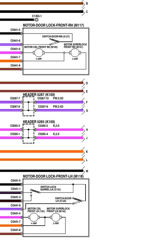

Hartabala Postat August 9, 2011 Partajează Postat August 9, 2011 (editat) Re: Freelander 1.8 benzina probleme inchidere centralizata In interior au doua motorase, unul pentru lock si celalalt pentru superlock. Nu cred că cele două motoraşe sunt pt lock şi super-lock ci pur şi simplu unul e pt lock iar celălalt pt unlock. Avînd şi eu problema cu descuiatul din telecomandă sau din consola centrală, am desfăcut portiera şi am măsurat dacă, unde şi cînd ajung impulsurile pt lock/unlock. Am găsit că motoraşele sunt comandate (alimentate) prin 3 fire: unul comun de masă, un +12V pt lock şi un +12V pt unlock. Dacă e cineva interesat, pot reveni cu numărul pinilor pt fiecare din aceste semnale. După decuplarea conectorului, dacă motoraşul e OK, se pot măsura aproximatix 30 ohm între pinul de masă şi pinul corespunzător lui. În cazul meu, pulsurile de +12V veneau corect iar unul din motoraşe era nefuncţional (rezistenţă infinită între pinii dedicaţi lui). Probabil mizerie adunată la perii, mi-am zis aşa că am încercat să desfac modulul latch ce conţine cele 2 motoraşe şi restul angrenajului în vederea curăţarii/ungerii. N-am reuşit să-l desfac întrucît este f.f. bine încapsulat, nituit etc şi n-am vrut să risc să stau cu maşina descuiată pînă îmi vine unul nou. Aşa că am pus totul la loc, mulţumit că măcar ştiu care e problema. Aceasta situaţie a mai durat cîteva luni după care problema descuiatului a dispărut de la sine însă o alta mult mai deranjantă i-a luat locul. Acum contactul pt portiera închisă/deschisă nu funcţionează corect (sper eu, la aceeaşi uşă - n-am verificat). Aşa că în timpul mersului becul roşu de portieră deschisă îmi clipoceşte în bord iar alarma e un dezastru - se declanşează singură cînd are chef. Editat August 9, 2011 de Hartabala Link spre comentariu Distribuie pe alte site-uri Alte opțiuni partajare...
sierrafery Postat August 9, 2011 Partajează Postat August 9, 2011 Re: Freelander 1.8 benzina probleme inchidere centralizata Nu cred că cele două motoraşe sunt pt lock şi super-lock ci pur şi simplu unul e pt lock iar celălalt pt unlock. Gresit. 1. Unul e de lock/unlock si functioneaza cu schimbare de polaritate, celalalt pentru superlock 2. Nu au perii sunt cu stator magnetic . 3. Nu poti da comanda de superlock cu usa deschisa ca sa faci masuratori In concluzie nu cred ca pinii de care zici sunt asa cum spui E bine sa faci masuratori dar dupa schema nu la ghiceala...schemele sunt in RAVE de ex. (cele din spate sunt la fel)...doar o frantura relevanta pentru discutia asta NU RASPUND USERILOR CU PROFIL INCOMPLET LA MASINA(model, an, motor, transmisie), NU RASPUND PE PM LA PROBLEME TEHNICE SAU DE INTERES GENERAL Discovery Td5 ES , "00. manual, ECU tunat, intercooler marit...merge de rupe Link spre comentariu Distribuie pe alte site-uri Alte opțiuni partajare...
Hartabala Postat August 9, 2011 Partajează Postat August 9, 2011 Re: Freelander 1.8 benzina probleme inchidere centralizata E bine sa faci masuratori dar dupa schema nu la ghiceala...schemele sunt in RAVE Desigur că e preferabil să nu faci măsurători la ghiceală. Eu la momentul respectiv nu aveam schema electrică a blocului actuator. Mai apoi am făcut rost de ea şi mi-a confirmat ceea ce dedusesem prin măsurătorile la ghiceală. După cum poţi vedea şi în schema afişată, acolo nu există niciun inversor de polaritate, prin urmare, dacă acesta ar exista totuşi, el ar trebui să fie în CCU (parcă aşa e prescurtat blocul care comandă (şi) actuatoarele uşilor). Însă, masa fiind comună, acest lucru este imposibil fără o sursă adiţională de -12V. Dar chiar presupunînd că această sursă există, eu ar fi trebuit să primesc şi pulsuri negative la pinii actuatorului şi îţi pot garanta că acest lucru nu se întîmplă. N-am idee de ce a folosit producătorul în schemă denumirile "CDL", respectiv "SUPERLOCK", după cum arată schema nu văd cum ar putea funcţiona altfel decît folosind un motor pt LOCK iar celălalt pt UNLOCK. În ce priveşte construcţia internă a motoraşelor, statorul magnetic nu exclude existenţa periilor ci dimpotrivă (periile sunt pentru alimentarea rotorului) Link spre comentariu Distribuie pe alte site-uri Alte opțiuni partajare...
sierrafery Postat August 9, 2011 Partajează Postat August 9, 2011 Re: Freelander 1.8 benzina probleme inchidere centralizata Daca zici tu asa o fi.... numai sa tii cont ca firul comun de la motoare nu e masa.... eu am desfacut asa ceva la D2 si nu cred ca e foarte diferit dpdv functional.... si acolo e asa cum zic eu... iar producatorul a folosit denumirile asa cum sunt... repet, comanda superlock nu are efect cu usa deschisa. NU RASPUND USERILOR CU PROFIL INCOMPLET LA MASINA(model, an, motor, transmisie), NU RASPUND PE PM LA PROBLEME TEHNICE SAU DE INTERES GENERAL Discovery Td5 ES , "00. manual, ECU tunat, intercooler marit...merge de rupe Link spre comentariu Distribuie pe alte site-uri Alte opțiuni partajare...
DKW Postat August 9, 2011 Partajează Postat August 9, 2011 Re: Freelander 1.8 benzina probleme inchidere centralizata Problema cu incuietoarea a avut si sotia mea pe masina ei acum 3 ani, in urma unui accident, masina fiind lovita in portiera stanga fata. A fost la service-ul unde si-a montat alarma (legata pe imobilizarea masinii, nu separat) si acolo i-au adaptat in motoras auxiliar pentru lock/unlock cu alimentare trasa din circuitul existent, cu actionarea directa pe parghia de la clapeta de pe exteriorul portierei. Singurul inconvenient era ca nu putea sa deschida usa din interior daca erau usile blocate din butonul aflat pe consola de sub aeroterma. In rest, a functionat perfect normal. Anul trecut a fost lovita in parcare tot in aceeasi portiera (prinderea balamalei inferioare indoita) si am schimbat toate portierele cu unele de pe un KV6 cu volan pe dreapta. In momentul de fata functioneaza normal dar are o alta cheie pentru portiera. Mai trebuie sa schimb si butucul de la incuietoare si va fi totul perfect. Si ar mai fi un aspect, depinde cum este setata inchiderea centralizata a masinii, sa deblocheze toate portierele odata sau sa deblocheze portiera de la sofer la prima comanda de unlock si restul la a 2-a comanda de unlock. Reading the Owners Manual doesn't hurt. NU RASPUND PE PM LA PROBLEME TEHNICE SAU DE INTERES GENERAL Td4 ESX CommandShift MY02 3Dr (M.O.D.) KV6 CommandShift MY01 3Dr (Măgaru') SD4 S CommandShift MY11 5Dr (Sarah) KV6 XEI CommandShift MY01 5Dr (Phoenix) Link spre comentariu Distribuie pe alte site-uri Alte opțiuni partajare...
LandFun Postat Septembrie 15, 2011 Partajează Postat Septembrie 15, 2011 Re: Freelander 1.8 benzina probleme inchidere centralizata Nu cred că cele două motoraşe sunt pt lock şi super-lock ci pur şi simplu unul e pt lock iar celălalt pt unlock. Avînd şi eu problema cu descuiatul din telecomandă sau din consola centrală, am desfăcut portiera şi am măsurat dacă, unde şi cînd ajung impulsurile pt lock/unlock. Am găsit că motoraşele sunt comandate (alimentate) prin 3 fire: unul comun de masă, un +12V pt lock şi un +12V pt unlock. Dacă e cineva interesat, pot reveni cu numărul pinilor pt fiecare din aceste semnale. După decuplarea conectorului, dacă motoraşul e OK, se pot măsura aproximatix 30 ohm între pinul de masă şi pinul corespunzător lui. În cazul meu, pulsurile de +12V veneau corect iar unul din motoraşe era nefuncţional (rezistenţă infinită între pinii dedicaţi lui). Probabil mizerie adunată la perii, mi-am zis aşa că am încercat să desfac modulul latch ce conţine cele 2 motoraşe şi restul angrenajului în vederea curăţarii/ungerii. N-am reuşit să-l desfac întrucît este f.f. bine încapsulat, nituit etc şi n-am vrut să risc să stau cu maşina descuiată pînă îmi vine unul nou. Aşa că am pus totul la loc, mulţumit că măcar ştiu care e problema. Aceasta situaţie a mai durat cîteva luni după care problema descuiatului a dispărut de la sine însă o alta mult mai deranjantă i-a luat locul. Acum contactul pt portiera închisă/deschisă nu funcţionează corect (sper eu, la aceeaşi uşă - n-am verificat). Aşa că în timpul mersului becul roşu de portieră deschisă îmi clipoceşte în bord iar alarma e un dezastru - se declanşează singură cînd are chef. Salut , Te rog sa ma ajuti cu pinii Am aceeasi problema si cu usa spate : nu am deschis-o niciodata din cheie si mai nou nu se mai descuie deloc - e aceeasi problema ? sau e din cabluri Multumesc mult ! Link spre comentariu Distribuie pe alte site-uri Alte opțiuni partajare...
