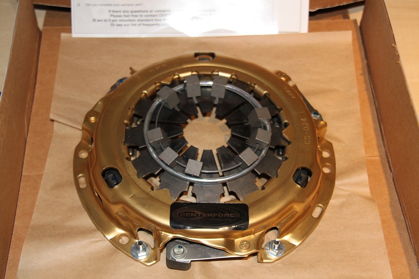

raduxxm Postat Iunie 14, 2011 Autor Partajează Postat Iunie 14, 2011 Re: noul meu jimny a ajuns ambreiajul centerforce urmeaza montajul Link spre comentariu Distribuie pe alte site-uri Alte opțiuni partajare...
cezar333 Postat Iunie 15, 2011 Partajează Postat Iunie 15, 2011 Re: noul meu jimny a ajuns ambreiajul centerforce urmeaza montajul [ATTACH=CONFIG]108761[/ATTACH] foarte tare masina ...sa o stapanesti sanatos...cat e ambreiajul centerforce? Link spre comentariu Distribuie pe alte site-uri Alte opțiuni partajare...
raduxxm Postat Iunie 15, 2011 Autor Partajează Postat Iunie 15, 2011 Re: noul meu jimny foarte tare masina ...sa o stapanesti sanatos...cat e ambreiajul centerforce? 350 de euro Link spre comentariu Distribuie pe alte site-uri Alte opțiuni partajare...

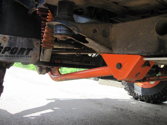

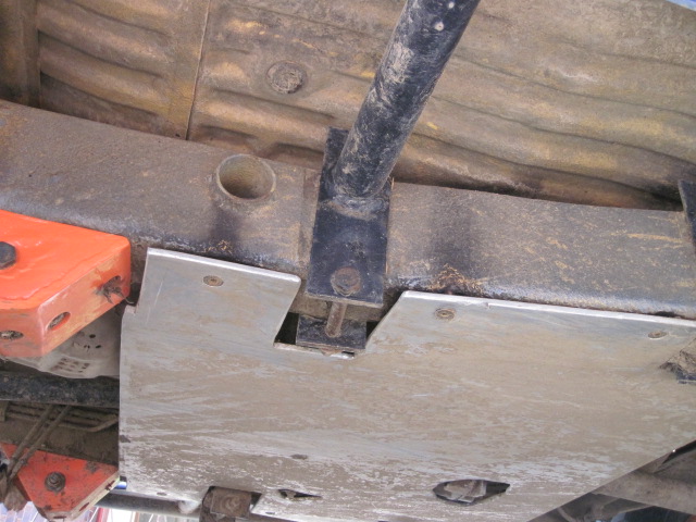

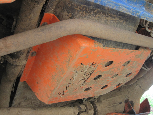

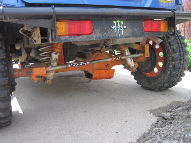

raduxxm Postat Mai 5, 2012 Autor Partajează Postat Mai 5, 2012 Re: noul meu jimny masina a primit blindaj in fata de alumiiu din tabla de 6 si unul mare sub cutia de transfer tot de aluminiu de 6 plus blindaj diferential fata spate blindaj rezervor si blindaj care sa protejeze urechile de prindere a bratelor caster de punte si am mai pus pe fata doua brate comandate din anglia cu unghi de corectie caster care sint foarte bune au repozitionat puntea in pozitie ca de fabrica dupa inaltarea suspensiei eliminind tensionarea arcurilor si a celorlate elemente de pe punte si riscul de voblare al rotilor Link spre comentariu Distribuie pe alte site-uri Alte opțiuni partajare...
