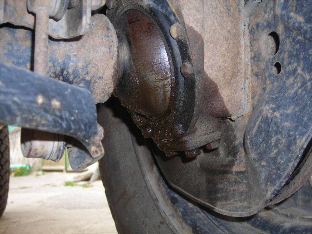

de ceva timp imi curge ulei pe langa "oala" de la homocinetica. Din cate am citit, acolo ar trebui sa fie vaselina si nu ulei. Mi s-a mai spus ca e posibil sa fi crapat un simering care ar lasa uleiul din punte sa ajunga in homocinetica. Cei de la Service-ul Suzuki din Craiova au zis ca trebuie sa schimb garnitura de pe sfera (piesa 22 de pe desfasurarea pe care o da programul de originale la puntea fata). Beleaua e ca nu sunt sigur daca numai aia e sau mai trebuie comandate si alte piese (eg: semeringul care lasa uleiul sa treaca din punte in homocinetica). A mai patit cineva buba asta? Sa comand doar garnitura de pe "oala" sau ....?

N-are garnitura mare nicio treaba, de-aia-mi plac reprezentantele, acolo trebuie sa fie uscat, nu garnitura aia tine uleiul!
Ridica roata pe cric, apuc-o de la "orele 12 - 6" si vezi daca ai joc. Cel mai probabil s-au dus rulmentii Kingpin (tin loc de pivoti la veverite). In felul asta cand joaca roata, se misca planetara in simering si curge uleiul din punte.
Daca ai mers o vreme asa, iti recomand sa-ti iei si simeringul de la punte ORIGINAL ( de fapt, ia-l oricum, tot umbli acolo si e ieftin).
Pentru linistea ta, daca e uzata, ia si garnitura mare, daca tot desfaci (daca nu, spal-o bine).
Greseaza rulmentii Kingpin cu unsoare de calitate!
Alta probabilitate ar fi rulmentul de la roata (daca apesi frana si cand misti de roata nu mai are joc, atunci e rulmentul de la roata).
Nu uita sa completezi sau chiar sa schimbi uleiul in punte, e posibil sa fi intrat mizerie sau apa pe langa simering, asa cum a iesit uleiul!
P.S. Cod rulmenti Kingpin: Koyo JR 30302 sau SKF sau...

Re: pierd ulei pe la articulatia homocinetica.
Garnitura aia doar protejeaza sa nu intre praf in interiorul articulatiei. La tine cu siguranta s-a dus semeringul de pe partea respectiva si uleiul din punte se scurge in articulatie si de acolo mai jos.
Iti recomand sa faci o revizie a puntii cu ocazia asta: curatat, gresat si montat la loc. Si verifica si jocul la rulmentii kingpin.

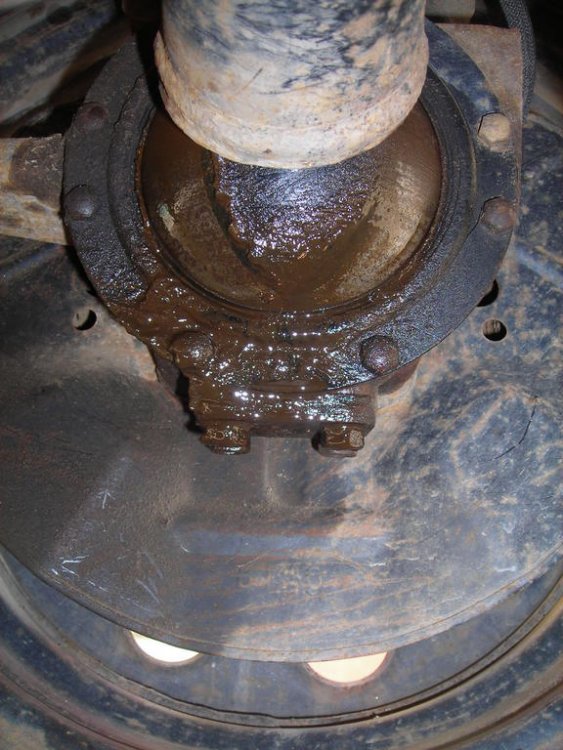

Tot ceea ce au spus colegii este corect, insa nu este obligatoriu sa fie asa. Eu am facut revizia completa a puntii fata (rulmenti kingpin, simering, garnitura de etansare de pe nuca, uleiul-totul facut in reprezentanta la Suzuki in Sibiu), am parcurs aprox. 15.000 km de atunci, am veificat jocul rulmentilor-nul, nu are joc nici macar putin si cu toate astea am aceeasi problema..., curge uleiul din diferential pe la simeringul de planetara. Am intrebat (tot pe cei de la reprezentanta Suzuki) daca este normal sa cedeze atat de repede acest simering, iar raspunsul a fost ca NU! Am comandat deja simeringul (4,2 euro+TVA) si ma pregatesc de schimbat. Poate ai noroc si este doar simeringul si la tine. Bafta.

Eu am avut aceasi problema acum 2 saptamani. In afara garniturii am avut si 2 rulmenti crapati. Se presupune ca din cauza ruginii, probabil a cedat garnitura sau s-a mai umblat la el si a fost montat gresit.

Astazi am vrut sa inlocuiesc simeringul de la planetara... insa "SURPRIZA"! pivotul de jos (kingpin-ul) are joc, f putin dar are; in viraje si la gropi presiunea fiind f mare cedeaza mult mai mult si jocul este mult mai mare. Deci problema pierderii de ulei pe la homocinetica este legata se pare de acesti pivoti, de uzura lor exact cum au spus si colegii mai sus. Deci va trebui sa comand un set (2 bucati) ptr ca banuiesc ca la scurt timp va ceda si cel de sus.

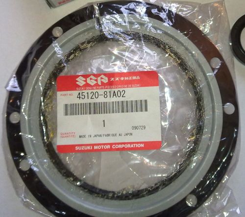

Asta am si facut! Am comandat rulmentii king pin SKF (30302 J2- 45 lei bucata) de la magazinul reprezentanta SKF din Sibiu, dar mai astept acum inca o saptamana cu masina pe butuci ptr ca este foarte uzata si garnitura de la nuca (Seal knucle jimnyseal.jpg.ba110c27cb66c5399f0a242d7515055d.jpg ), in aproximativ 5 zile lucratoare va sosi si costa 150 lei. Intradevar, nu ar trebui inlocuita aceasta garnitura la fiecare schimb de rulmenti sau simering, dar are si ea o limita, iar dupa cum arata este cea originala (din 2004) 8 ani se pare ca a fost suficient :grin:

Am primit garnitura (de la magazinul Unix din Sibiu) si a costat 131 lei. Si din cate am observat acum (ptr ca am inlocuit eu rulmentii, simeringul de planetara si garnitura de la "bila"), aceasta garnitura are un rol de protectie f important, daca restul pieselor din acel ansamblu sunt montate corect, etansate cu silicon, doar pe la aceasta garnitura ar fi posibil sa intre apa si impuritati la rulmenti si planetara. Asa ca nu merita sa te zgarcesti la 130 lei, daca tot faci un lucru il faci bine. Dupa cum am spus, nu cred ca trebuie schimbata aceasta garnitura la fiecare schimb de rulmenti king pin, insa trebuie examinata bine, curatata si de asemenea bila trebuie curatata si gresata.

garnitura de la nuca (Seal knucle) 45120-81A02 (de la magazinul Unix din Sibiu) si a costat 131 lei
