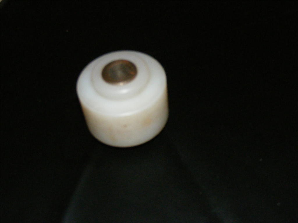

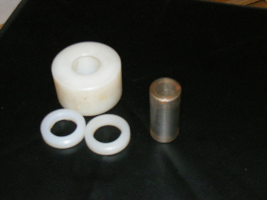

Edit: asa ceva am pe tiranti ...asta a ramas de model...si nu sunt cumparate din magazin sunt facute la strungar...de aceea zic ca daca ar fi astea duse nu ar fi mare bai ca au costat 100 lei 4 bucati....

Se subintelege ca bucsele din poliamida sint bune numai atit timp cit nu apuca sa faca uzura , apoi fac un joc din ce in ce mai mare .
Nu amortizeaza aproape deloc , si de aici si problemele .

Daca alea le ai pe tendoane...schimbale repede cu bucse de cauciuc sau poliuretan...
singuru-l loc unde poti pune bucse de poliamida este intre sasiu si caroserie ...adica bodylift si uni mai puneau la bratele de fata ...dar in scurt timp distrug si bratele si transmit si toate socurile in caroserie....in nici un caz la o punte rigida care trebuie sa flexeze chiar si cand te urci pe o bordura !

Pe de alta parte ele sunt facute sa intre putin fortat...iar sistemul de prindere al tirantilor de punte nu permite deplasarea lor stanga-dreapta...dar e drept ca pot casa la flexare (mai ales sub efectul unui soc/roata) si tirantul sa se deplaseze...urmarile la viteza mare nu mai zic...brusc nu mi se mai par scumpe bucsile care ''tre acolo'' si multam domnului ca n-am patit-o ...in schimb la vitezele mici practicate in off nu am simtit vreo diferenta fata de cele originale (din 2009 masina nu a mai pupat asfalt)...si legat de acest topic - or fi alea sau nu de vina pentru bubuiala ...o sa le schimb...multumesc Kato de avertisment si de slp.

Simptomele sint normale . Daca inainteaza uzura la aceleasi bucse , urmeaza mersul serpuit dupa fiecare curba ( puntea oscileaza in limitele jocului din bucse si dai din fund precum o combina , cu directie pe spate ).
Cele mai proaste bucse de cauciuc sint mai bune decit cele de poliamida .
