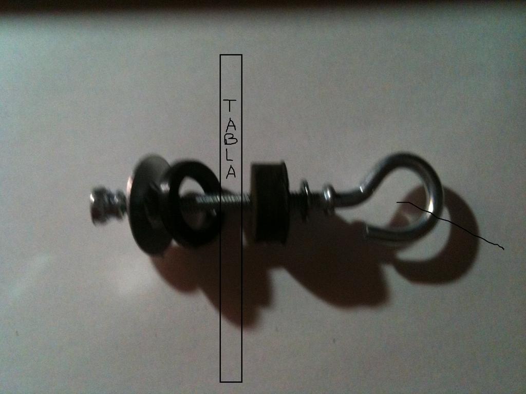

nu stiu daca am postat unde trebuie, am vrut doar sa ajut. eu am improvizat asa ceva pentru geamul din spate al prelatei. ma refer la prinderea lui de usa spate/portbagaj. pe laterale nu am facut inca. poze nu am, voi face si posta daca lumea doreste sa vada rezultatul.

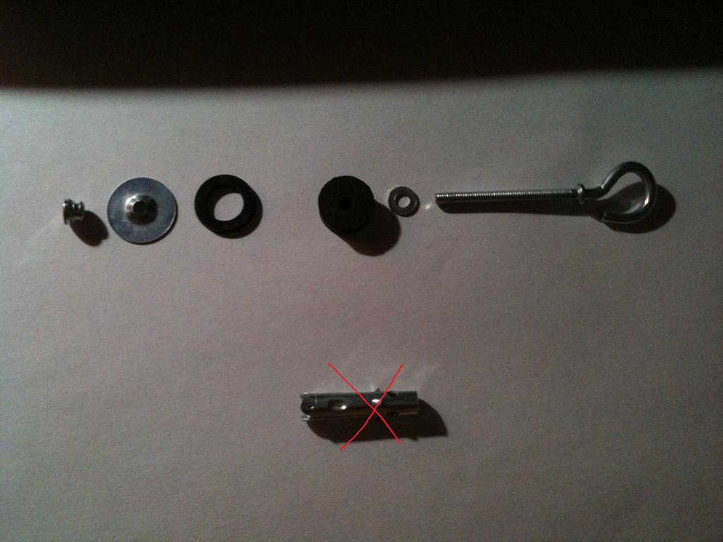

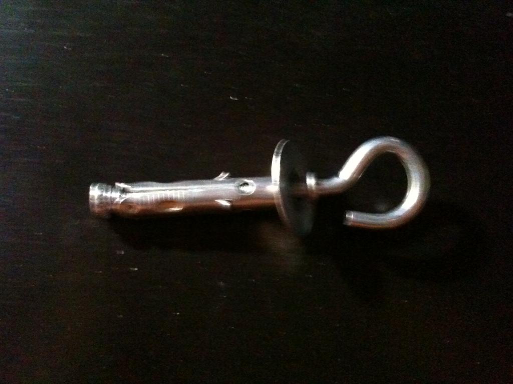

prima poza: de la magazine de constructii, puteti cumpara un diblu ca acesta. se foloseste la agatarea obiectelor in tavan. are surub de 6.
poza 2: se renunta la captuseala metalica si se adauga o garnitura obertain cu o saiba mica si o alta garnitura mare ca saiba de metal ce vine cu diblul. in aceasta ordine le-am pus eu si vin excelent si nici nu lasa apa sa patrunda. puteti adauga si silicon sanitar daca doriti.
poza 3: ordinea in care vin montate.
