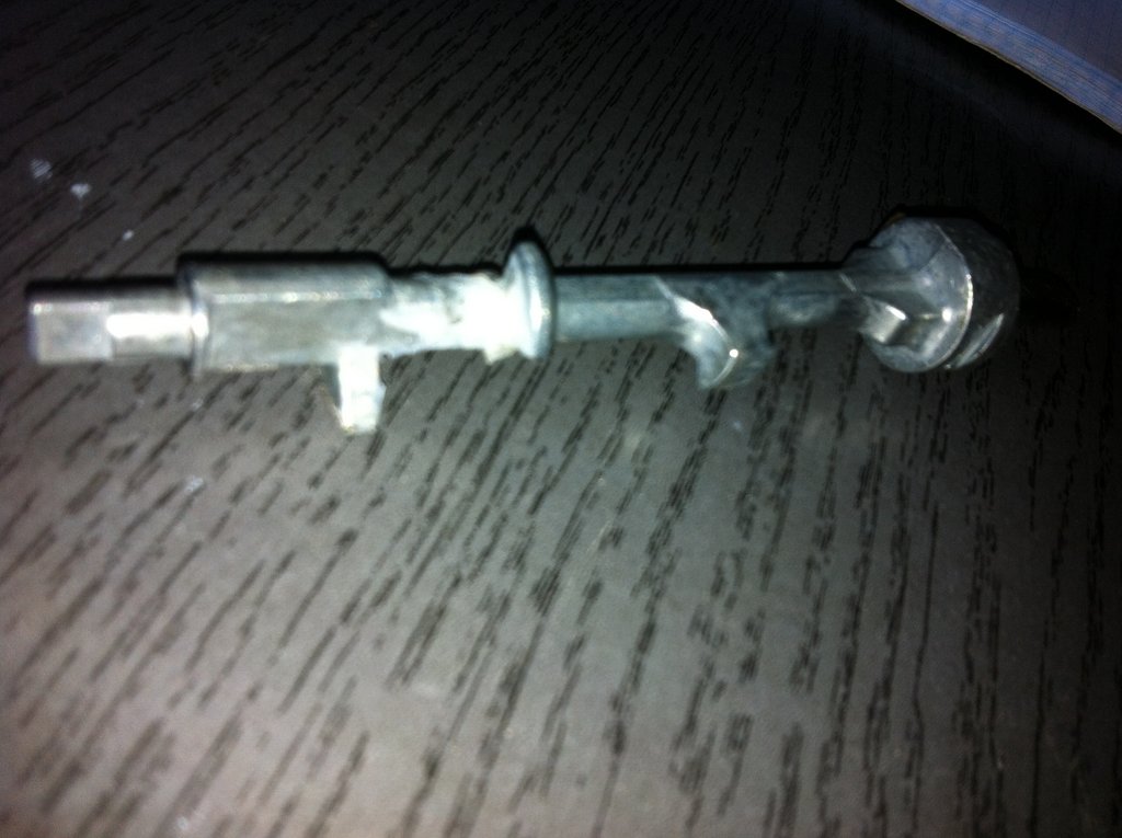

In Februarie 2011 cand am vrut sa plec de la firma am sucit mai brusc cheia in contactul Toyotei mele 120 si ceva s-a rupt ....
Apoi am aflat ca mai exista si alti oameni care au patit ceva similar .
Experienta este urata deoarece masina ramane acolo unde s-a rupt axul si daca ai volanul blocat si rotile nu sunt inainte pozitionate este presupun un chin sa o sui pe o platforma.
Am intrebat si tot blocatorul volan costa cam 1500 ron in conditiile in care exul care este rupt .... nu cred ca ar valora mai mult de 100 ron .
Norocul este ca poti sa nu schimbi tot blocatorul (care are suruburi tesite ce se dau jos cu flexul / dalta ) ci se poate scoate numai axul care se rupe .... dar care are o anumita pozitie ca sa iasa ... pe care bineinteles ca nu am nimerit-o ....
Dupa 2 luni am reusit sa scot axul ... :banana

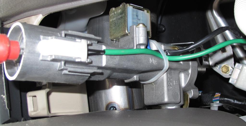

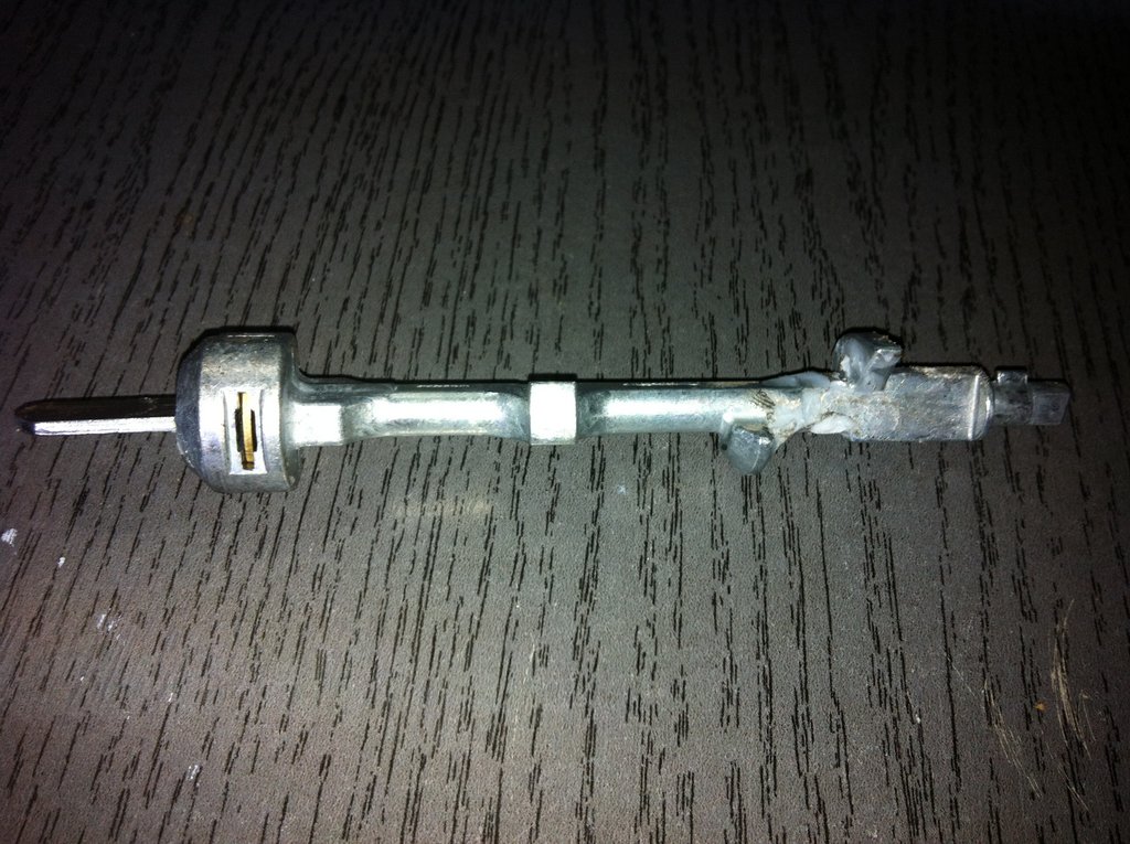

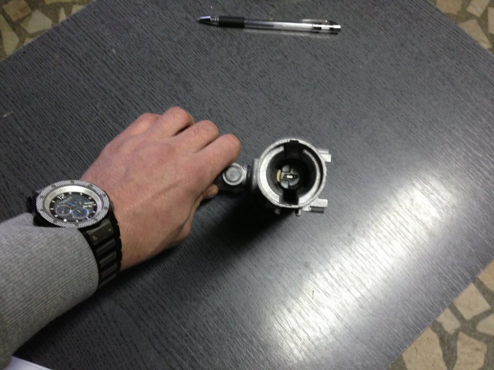

Scriu aceste randuri pentru toti aceia, carora dintr-un motiv sau altul, li s-a rupt axul din butucul contactului, ( fie pentru modelul J12, fie pentru hilux - mi s-a dat de inteles ca-i acelasi contact ).
Procedeul de inlocuire a axului rupt, incepe prin demontarea plasticelor ce acopera partea de jos a bordului ( la picioarele soferului ), pana cand se poate avea acces la butucul contactului.
Se introduce cheia in contact si concomitent cu o apasare pe o piedica, din prima treime a butucului contactului, se extraga din butuc ansamblul unde intra cheia impreuna cu cititorul de cod al acesteia.

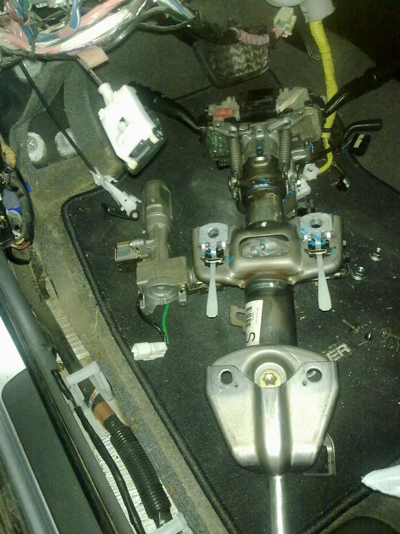

Acum, in gaura ramasa, se poate vedea capatul axului ( problama ), ce poate fi extras cu un patent cu varf ascutit, dar mai ramane o bucatica infipta in partea electrica a contactului aflata la celalalt capat al butucului. Daca reusiti sa scoateti si acea bucata prin partea superioara a butucului, va felicit, daca insa nu va iese intr-un timp rezonabil, puteti face ce-am facut eu, si anume sa demontati coloana de directie, ( va sfatuiesc sa faceti toata operatiunea intr-un service ).
Pentru demontarea coloanei se procedeaza astfel:
- se demonteaza plasticele de jur imprejurul coloanei de directie;
- se demonteaza airbagul;
- se marcheaza pozitia volanului dupa care se scoate;
- se inlatura acel element ce permite comenzi electrice pe volan, ( spira ), si se fixeaza cu banda adeziva pentru a nu i se modifica pozitia, si a da dracu cand se rupe la urmatoarea rasucire de volan;
- se demonteaza coloana .
Acum avand coloana demontata, se demonteaza partea electrica a contactului si se poate extrage si a doua bucatica din ax.
Re: Toyota 120 ax butuc contact rupt
Si acum partea pecuniara:

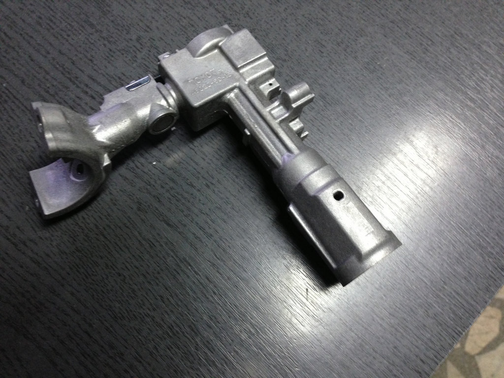

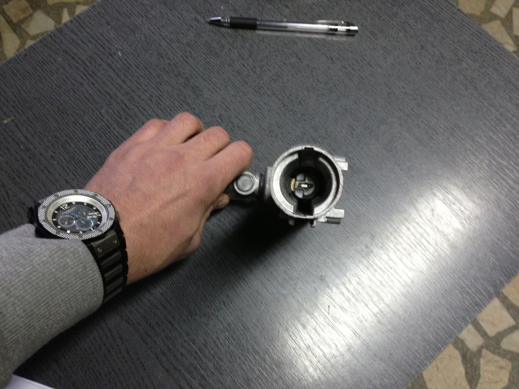

- se cumpara butucul complet de la Toyota 1300-1500 lei si de foloseste doar axul ;
- autorul postului a rezolvat problema la Paneuro langa Circul De Stat, eu laga circ stiu de Alpadrino, da' poate e si un Paneuro - pret ~500-700 lei
- cu ceva noroc poate gasiti la SH ~200-300 euro
- eu am rezolvat la Romulus 0722699663 langa P. Alba Iulia - 350 lei23122011733.thumb.jpg.7589925379ed027c774a496322ded6f2.jpg23122011730.thumb.jpg.aa155ffca71aec324fabe46dab2f6672.jpg
Atentie, axul poate fi montat si intr-o pozitie gresita, ( cand cheia e pe pozitia contac volanul e blocat si cand e scoasa, volanul se invarte ), va recomand sa faceti proba inainte de montarea plasticelor.

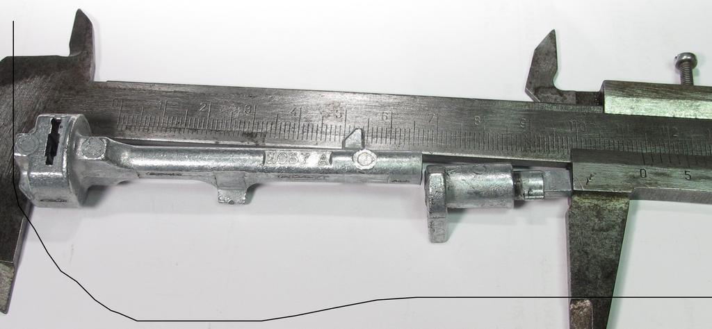

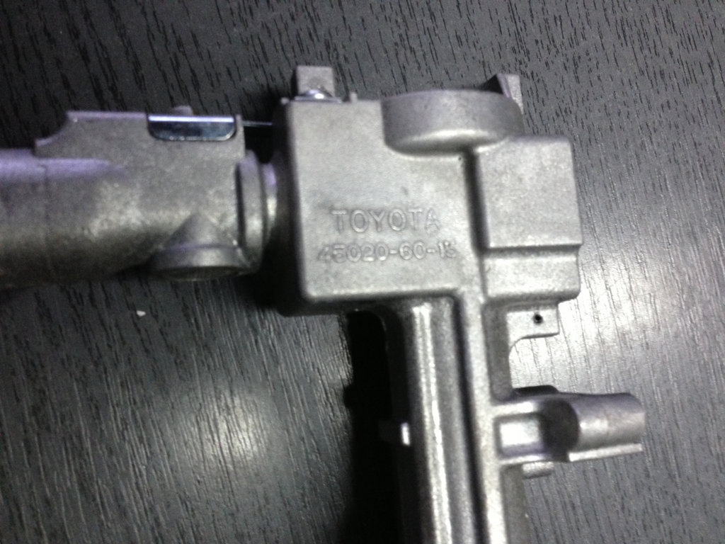

daca te intereseaza tija, sau contactul cu tot, cauta-ma.
Este o problema generala. Dar eu le am.... sunt fan J120, si pot procura orice pentru acest model.
IMG_0540.thumb.jpg.7047649c87438360d513e0844d349782.jpgIMG_0537.thumb.jpg.11cbc44a7b0b511520ab3bc8ee133e9d.jpg
Am rezolvat de ceva timp , multumesc pentru sugestie Max .
Nu as recomanda chestia cu lipitul , piesa este oricum turnata din ceva aliaj foarte prost , cica special sa,nu se fure masina.....
Sa speram ca o sa reziste lipitura la tine :wink:
De cand am pus postul am primit 4 sau 5 telefoane de la posesori de Toy cu aceasta problema stupida .
Toate bune,
Calin
Da, este din antimoniu. Se rupe foarte usor, daca esti "neatent"....

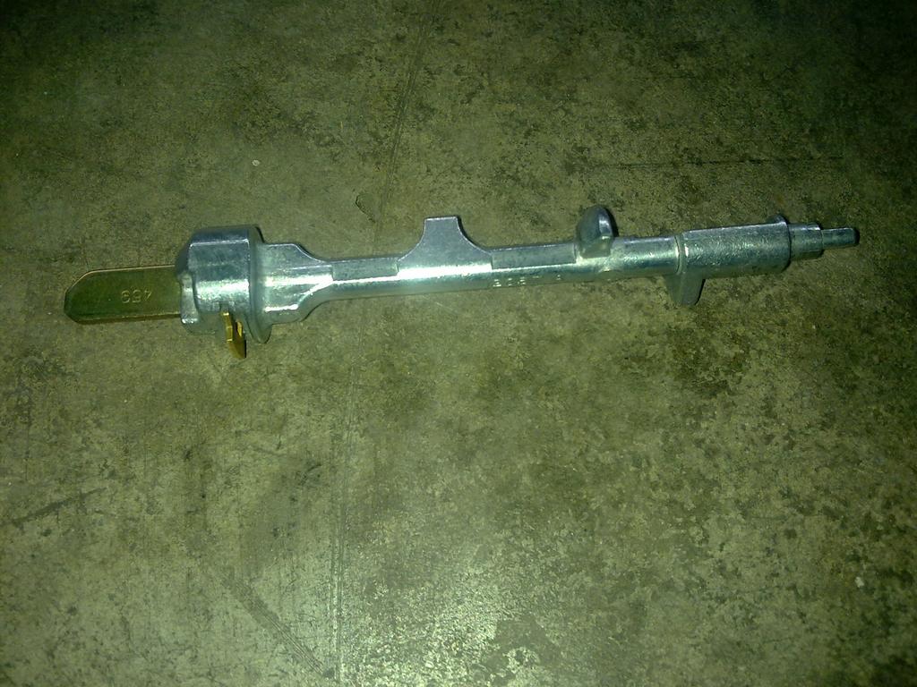

La Al Padrino parca era 1200 Roni cu Tva inclus , produs NOU ...
Cel din poza pare scurt .

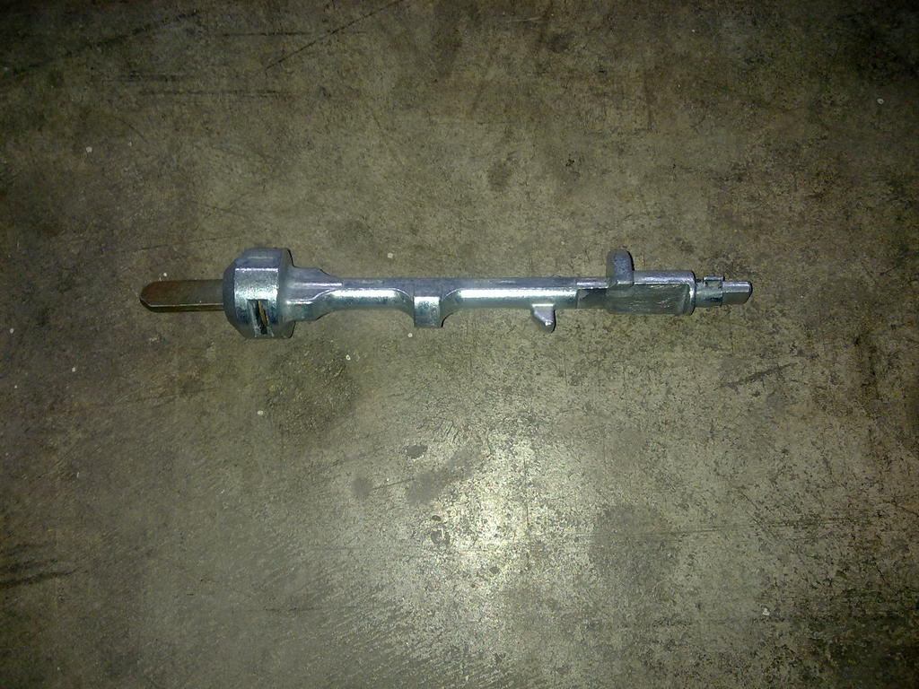

1. la alpadrino, ERA. cand avea.... suna de curiozitate, vezi ce pret au.
2. este pentru J12, respectiv: 45280-60560
IMG_0824.thumb.jpg.444683c52f5e2323679d8758c9725a7e.jpgIMG_0825.thumb.jpg.e13183d68ddfbaa07df117b6fd066a0c.jpgIMG_0826.thumb.jpg.36d96df13df949bd6fee981f161f8170.jpg
editat: TOT PRODUSE NOi!
Editat de urban
