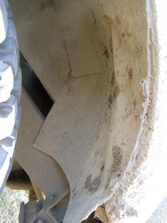

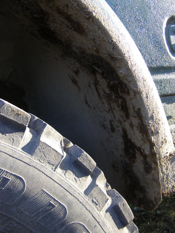

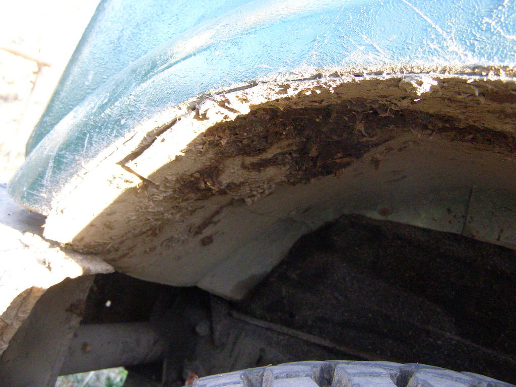

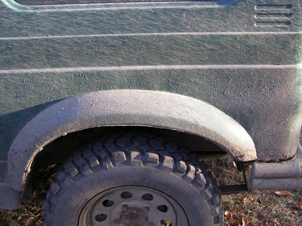

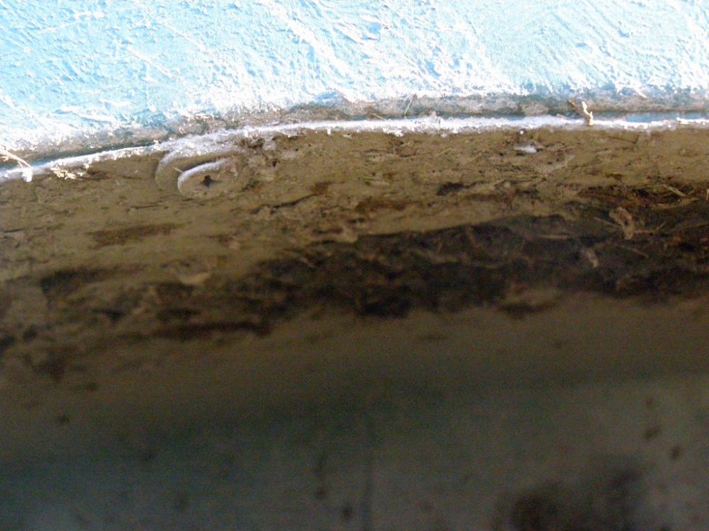

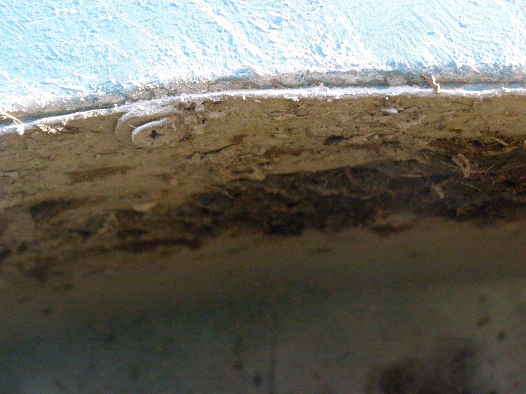

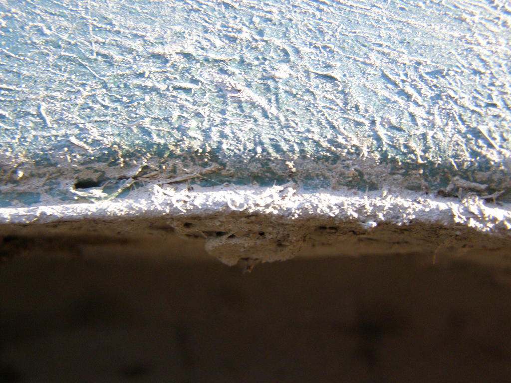

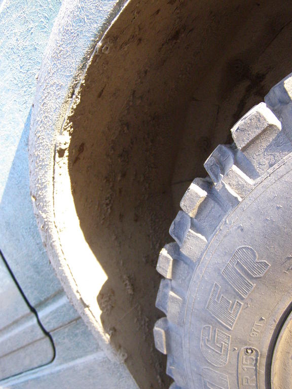

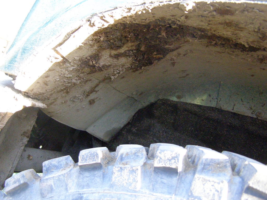

suzimm Postat Octombrie 2, 2011 Autor Partajează Postat Octombrie 2, 2011 Re: Overfendere sau bushfendere? nu am ales nici una nici alta....am gasit un tinichigiu inventiv care mi-a modificat prinderea la aparatori exact ca la overfendere si apoi a pus tabla pe semicercul interior unde sta roata...adio noroi pe tabla samuraiului...pt doritori pot pune si niste poze,,daca doreste careva aripile le-a curatat si le-a vopsit cu vopsea cauciucata audi a4b8 Link spre comentariu Distribuie pe alte site-uri Alte opțiuni partajare...
cos Postat Octombrie 2, 2011 Partajează Postat Octombrie 2, 2011 Re: Overfendere sau bushfendere? Doresc ei cu siguranta , da-s timizi . Eu nu-s suficient de timid , si doresc de asemenea . Rogu-te , lumineaza-ne cu ceva poze . Multumesc . ... sa fim corecti pana la capat ! Nu cere nimeni sa fii impecabil si un fel de varf de gama , doar corect e destul ! Link spre comentariu Distribuie pe alte site-uri Alte opțiuni partajare...
u2_2 Postat Octombrie 2, 2011 Partajează Postat Octombrie 2, 2011 Re: Overfendere sau bushfendere? ... doritori pot pune si niste poze,,daca doreste careva da, te rog, pune poze. Link spre comentariu Distribuie pe alte site-uri Alte opțiuni partajare...
suzimm Postat Octombrie 2, 2011 Autor Partajează Postat Octombrie 2, 2011 Re: Overfendere sau bushfendere? maine dimineata voi face cateva poze si le voi afisa audi a4b8 Link spre comentariu Distribuie pe alte site-uri Alte opțiuni partajare...
suzimm Postat Octombrie 3, 2011 Autor Partajează Postat Octombrie 3, 2011 Re: Overfendere sau bushfendere? pozeeeeeeeeeee audi a4b8 Link spre comentariu Distribuie pe alte site-uri Alte opțiuni partajare...
u2_2 Postat Octombrie 3, 2011 Partajează Postat Octombrie 3, 2011 Re: Overfendere sau bushfendere? foarte fain. exact asa se prind overfenderele stock la masina mea (Korando), dar in loc de tabla pe care a pus-o tinichigiul tau sunt aparatori din plastic. Link spre comentariu Distribuie pe alte site-uri Alte opțiuni partajare...
suzimm Postat Octombrie 3, 2011 Autor Partajează Postat Octombrie 3, 2011 Re: Overfendere sau bushfendere? am ales varianta asta deoarece e ff practica si chiar nu mai permite noroiului sa-si faca de cap direct pe tabla masinii audi a4b8 Link spre comentariu Distribuie pe alte site-uri Alte opțiuni partajare...
