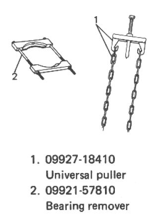

omoroka Postat Mai 11, 2011 Partajează Postat Mai 11, 2011 Re: Cutia de viteze de pe Samurai Si cum nu totul in viata este atat de usor precum pare, viteza a doua este exact ultima care se scoate :uameni si binenteles, ca nu merge cu extractorul de rulmenti, ci trebuie o presa hidraulica :ang1 Pe asta chiar nu o mai cumpar :ang2 O sa incerc sa ma duc cu "ramasitele" la service si sa vad ce pot face nu poti sa prelungesti falcile de la extractor cu 2-3 zale de lant sa-l faci asa cum e cel din manualul de service Samurai? Va salut ! Link spre comentariu Distribuie pe alte site-uri Alte opțiuni partajare...
Busu4x4 Postat Mai 11, 2011 Autor Partajează Postat Mai 11, 2011 Re: Cutia de viteze de pe Samurai nu poti sa prelungesti falcile de la extractor cu 2-3 zale de lant sa-l faci asa cum e cel din manualul de service Samurai? Baga si tu o poza. Eu nu am chestia asta in manual. La mine zice ca trebe cu presa, chiar daca ei folosesc extractor de 30 cm. Viata e scurta si plina de KKT Samurai 2002 Link spre comentariu Distribuie pe alte site-uri Alte opțiuni partajare...
omoroka Postat Mai 11, 2011 Partajează Postat Mai 11, 2011 Re: Cutia de viteze de pe Samurai Baga si tu o poza. Eu nu am chestia asta in manual. La mine zice ca trebe cu presa, chiar daca ei folosesc extractor de 30 cm. cu scula aia cu lant se scot rulmentii de pe planetare Va salut ! Link spre comentariu Distribuie pe alte site-uri Alte opțiuni partajare...
