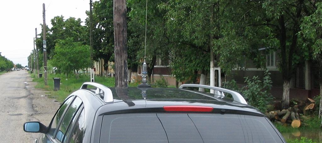

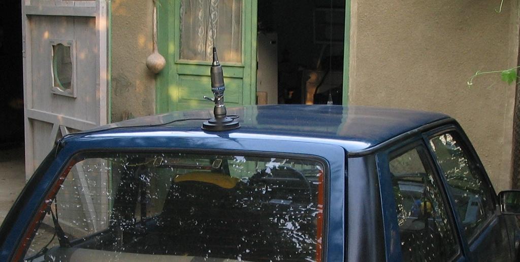

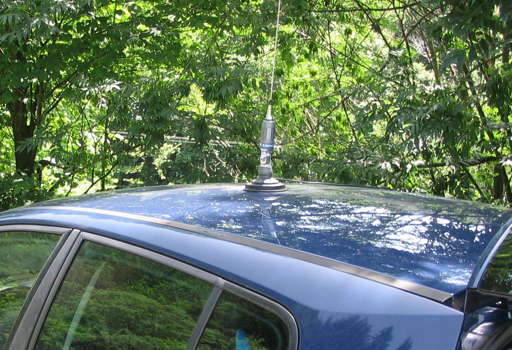

DanT Postat Mai 11, 2011 Autor Partajează Postat Mai 11, 2011 Re: Sirio Megawatt 4000....cat de mica poate fi talpa magnetica? Va multuemsc tuturor pentru pareri si sfaturi! Cred ca totusi am sa raman la o talpa de 140mm si....o lasam mai incet... Am mers anul trecut cu o Sirio 5000 care avea o talpa sirio destul de mica [nu am masurat-o atunci dar pun cateva poze...poate aproximeaza cineva marimea..cred ca are 12-14 cm ] cu 160km/h si nu s-a intaplat nimic...sa fi fost noroc? 0743380016 sau 0731443451 I ♥ APUSENI :cort Link spre comentariu Distribuie pe alte site-uri Alte opțiuni partajare...

atar Postat Mai 11, 2011 Partajează Postat Mai 11, 2011 Re: Sirio Megawatt 4000....cat de mica poate fi talpa magnetica? Dupa forma, si comparat cu marimea bobinei antenei, pare o talpa de 125mm diametrul mai degraba decat 140mm. Seamana si cu cele produse de CTE si cu cele Farum. Poate si cu altele dar nu le stiu eu. :) "Sunt mai multi cei care capituleaza, decit cei care esueaza." Henry Ford Link spre comentariu Distribuie pe alte site-uri Alte opțiuni partajare...
