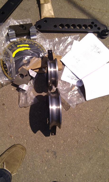

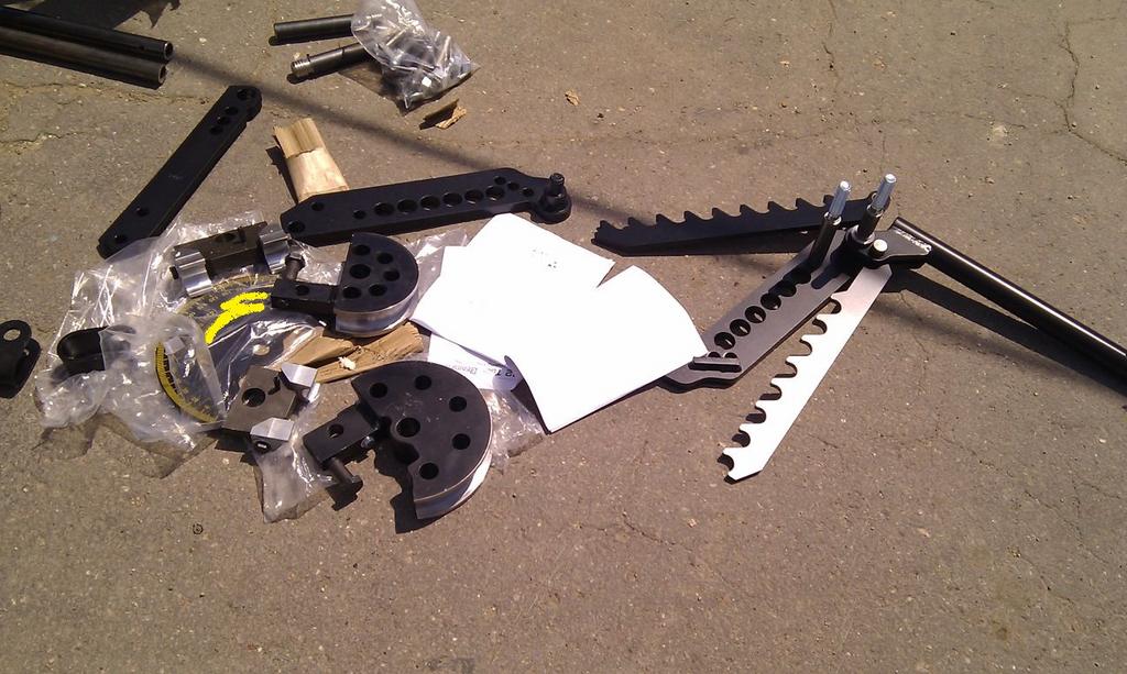

alex22_xxx Postat Mai 12, 2011 Partajează Postat Mai 12, 2011 (editat) Dupa ceva asteptari mi-am adaugat in patrimoniu si una bucata masina indoit teava.momentan am doar 3 dimensiuni de matrite .25,34 si 42 mm pe viitor urmand sa mai achizitionez mai multe dimensiuni. Acum urmeaza doar sa exersez manuirea ei si sa ma apuc de treaba. ...un roofrack ,pragare,bari,etc. in curand o sa postez poze cu ea montata si cu primele probe. Pe viitor sunt in cautarea unui abkant.daca stiti vreunul.... [ATTACH=CONFIG]105501[/ATTACH][ATTACH=CONFIG]105502[/ATTACH] Editat Mai 12, 2011 de alex22_xxx Link spre comentariu Distribuie pe alte site-uri Alte opțiuni partajare...
sean70 Postat Mai 13, 2011 Partajează Postat Mai 13, 2011 Re: Pipe and tube bender Hidraulic? -ce forta si cat a costat? Discovery 4 2010 Discovery 2 2000 Defender 90 1997 Link spre comentariu Distribuie pe alte site-uri Alte opțiuni partajare...

RETI Postat Mai 13, 2011 Partajează Postat Mai 13, 2011 Re: Pipe and tube bender Presa din imagine este fara hifraulica. E sistem USA. atentie la masura formelor ca este pe sistem inch si nu metric. in rest ok si trebuie bine ancorata in pamant sau peton sau pe banc greu. de obicei vine cu placa si piciorul il faci as a cum zice producatorul. Land Rover Discovery I Mercury Sable LR serie III Link spre comentariu Distribuie pe alte site-uri Alte opțiuni partajare...
alex22_xxx Postat Mai 13, 2011 Autor Partajează Postat Mai 13, 2011 Re: Pipe and tube bender Presa din imagine este fara hifraulica. E sistem USA. atentie la masura formelor ca este pe sistem inch si nu metric. in rest ok si trebuie bine ancorata in pamant sau peton sau pe banc greu. de obicei vine cu placa si piciorul il faci as a cum zice producatorul. Masura formelor este convorm cerintelor mele! hidraulica consta intr-un piston si o pompa hidropneumativa. Ma gandesc ca odata comandata o sa reusesc sa o si ancorez! Link spre comentariu Distribuie pe alte site-uri Alte opțiuni partajare...
sean70 Postat Mai 13, 2011 Partajează Postat Mai 13, 2011 (editat) Re: Pipe and tube bender Nu ma pricep ce inseamna nr alea(presupun ca lungimea de indoire),insa ce ma intereseaza este grosimea maxima de indoire.Cam care ar fi? 180 sau 220 tone forta,-3,5 m are prisma. Grosimea maxima depinde de raza si de lungimea indoiturii.Poti sa indoi si tabla de 20 mm la 90 de grade pe lungimi mici si cu raza suficienta. Cel mai mult am indoit tabla de 8 mm pe 2 m si nu parea sa-i pese. Daca ai nevoie de precizie -cu mari eforturi scot 5 zecimi cu unul similar- uita-l si ia un cnc (ustura rau la buzunar). Hidraulic? -ce forta si cat a costat? Scuze,acum m-am uitat la poze si m-am dumirit.Pentru teava de 42 iti urez sa ai brandu tare,o sa ai nevoie. Editat Mai 13, 2011 de Astral Discovery 4 2010 Discovery 2 2000 Defender 90 1997 Link spre comentariu Distribuie pe alte site-uri Alte opțiuni partajare...
