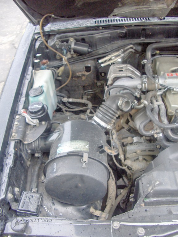

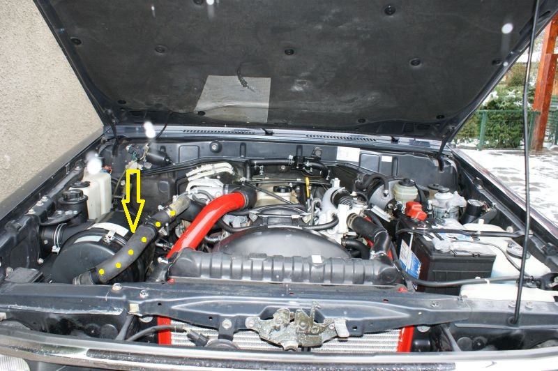

Astral Postat Mai 12, 2011 Partajează Postat Mai 12, 2011 Am constata o diferenta intre ce am eu la motor si ce am vazut la alta masina si as vrea sa stiu daca lipsa furtunului din a doua poza impieteaza in vreun fel functionarea turbinei/motorului. Poza cu furtun lipsa : Poza cu furtun (cel indicat de sageata galbena) : REGULAMENT FORUM CLUB 4X4 Rescue 4x4 & MyTrip Link spre comentariu Distribuie pe alte site-uri Alte opțiuni partajare...

Max Postat Mai 13, 2011 Partajează Postat Mai 13, 2011 Re: Ce rol are acest furtun ? LJ70, motor 2LT Banuiesc ca respectivul furtun are ceva legatura cu kit-ul de intercooler montat pe respectiva masina. O sa ma uit atent cand o sa vad masina. Link spre comentariu Distribuie pe alte site-uri Alte opțiuni partajare...
Astral Postat Mai 13, 2011 Autor Partajează Postat Mai 13, 2011 Re: Ce rol are acest furtun ? LJ70, motor 2LT Nu cred sa aiba pt ca pe carcasa filtrului exista din fabrica urechea aia care sustine acel furtun...... REGULAMENT FORUM CLUB 4X4 Rescue 4x4 & MyTrip Link spre comentariu Distribuie pe alte site-uri Alte opțiuni partajare...

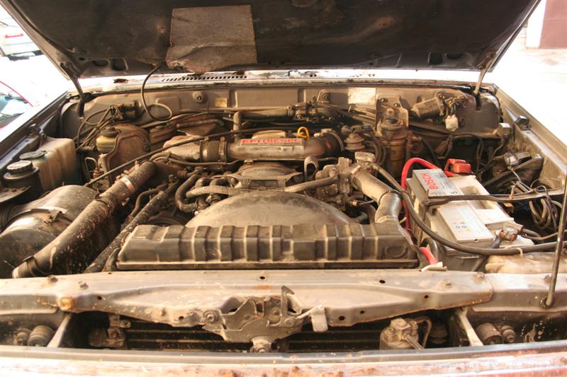

Levo Postat Mai 13, 2011 Partajează Postat Mai 13, 2011 Re: Ce rol are acest furtun ? LJ70, motor 2LT Si eu am furtunul acela. Interesant este ca la capatul liber are un dop. Nu intra in filtrul de aer. http://www.offroadtranssylvania.ro Link spre comentariu Distribuie pe alte site-uri Alte opțiuni partajare...
andrei popescu Postat Mai 13, 2011 Partajează Postat Mai 13, 2011 Re: Ce rol are acest furtun ? LJ70, motor 2LT Ar putea avea rol de amortizor de zgomot. 2 x Patrol Y61 LWB 2.8 si 3.0 Link spre comentariu Distribuie pe alte site-uri Alte opțiuni partajare...
Astral Postat Mai 13, 2011 Autor Partajează Postat Mai 13, 2011 Re: Ce rol are acest furtun ? LJ70, motor 2LT Si eu am furtunul acela. Interesant este ca la capatul liber are un dop. Nu intra in filtrul de aer. [ATTACH=CONFIG]105647[/ATTACH] Ahaa.....daca zici ca are dop la capat, inseamna ca la mine doar a fost desfiintat furtunul si s-a pastrat dopul....... Banuiesc ca totusi are un rol de camera compensatoare de aer sau ceva in genul asta...... e doar o parere , nu dati cu pietre..... REGULAMENT FORUM CLUB 4X4 Rescue 4x4 & MyTrip Link spre comentariu Distribuie pe alte site-uri Alte opțiuni partajare...
Levo Postat Mai 13, 2011 Partajează Postat Mai 13, 2011 Re: Ce rol are acest furtun ? LJ70, motor 2LT Intre timp m-am uitat in catalogul de piese. Zice "resonator hose" la furtun. http://www.offroadtranssylvania.ro Link spre comentariu Distribuie pe alte site-uri Alte opțiuni partajare...
matake70 Postat Mai 14, 2011 Partajează Postat Mai 14, 2011 Re: Ce rol are acest furtun ? LJ70, motor 2LT Da.......amortizor de zgomot.......alt rol n-are........poti s-o lasi asa fara furtun, dar cu dop !!! FJ40, 4.2, `77 HZJ75, PICK-UP, 4.2D, `96 KZJ78, 3.0TD, `93 Link spre comentariu Distribuie pe alte site-uri Alte opțiuni partajare...
