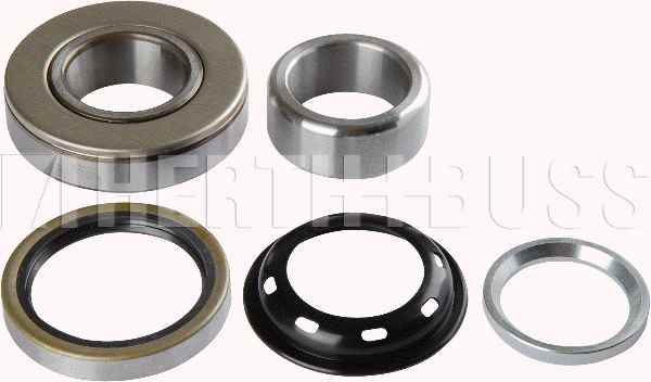

cam asa arata set rulment spate samurai.
codul de comanda este J4718000 HB pretul este undeva la 180 RON depinde de furnizor .
Daca e sa il cauti la magazine de rulmenti trebue sa iei in calcul ca inelul de fixare il distrugi la demotare ( cel putin cazul meu )
