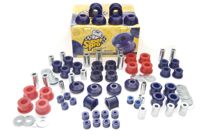

si SUPERPRO sunt bucse de corectie sau nu..si binenteles, un pret e intodeauna un reper in discutii de acest gen :grin: (daca nu pentru alta, dar pentru programari de buget )
