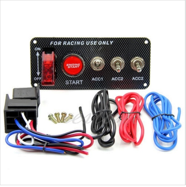

SER GIU Postat Noiembrie 16, 2015 Partajează Postat Noiembrie 16, 2015 Re: alarma/ imobilizator p38 - nu mai porneste Salutare tuturor. De curand proaspat posesor de RR P38, cu multiple probleme printre care si contactul defect adica trebuie pus in pozitia 2 si a fost adaugat un buton de pornire. Intrebare, se poate inlocui contactul cu alt contact, alt model, alta marca ? Dupa ce porneste RR este un led rosu care palpaie pana opresc motoru si nu am nici un mesaj referitor la asta masina merge fara probleme ( am mers 100 de km cu ea cand am cumparat-o ). Poate ma puteti ajuta. Link spre comentariu Distribuie pe alte site-uri Alte opțiuni partajare...
Alex-T Postat Noiembrie 16, 2015 Partajează Postat Noiembrie 16, 2015 Re: alarma/ imobilizator p38 - nu mai porneste Felicitari pentru achizitie ! Ca sa-ti raspund la intrebare: la P38-uri contactul vine la set cu incuietoare si cheie noua care trebuiesc programate in calculatorul general BECM. Ele vin pe comanda pe seria de sasiu a masinii, fiecare masina are codurile ei, asa le-a proiectat Land Rover, deci daca megi la dezmembrari sa iei contact nou s-ar putea sa nu mearga, iar daca iei set de contact, cheie si incuietoare tot vor trebui programate. Cred ca numai la reprezentanta pot sa te ajute dar pretul banuiesc ca este pe masura. Poate stiu alti colegi de forum vreo modalitate, eu am scris doar ce stiam. Link spre comentariu Distribuie pe alte site-uri Alte opțiuni partajare...
SER GIU Postat Noiembrie 16, 2015 Partajează Postat Noiembrie 16, 2015 Re: alarma/ imobilizator p38 - nu mai porneste ok, multumesc de raspuns, poate alti colegi au incercat si altceva. La mine usa merge doar din butuc, iar pornirea se face dintr-un buton scos separat. Imi pare rau ca nu am poze masina fiind in alta parte. Interesant este ca la mine ledul rosu de la mijlocul parbrizului clipeste si cand merg cu masina, iat in manualul de service parca spune ca atunci este armata....deci....o sa am dureri mari de cap cand ma apuc de lucru la ea. Si nici un mecanic / electrician bun in zona mea nu stiu, probabil doar la Timisoara. Am intrebat ca vroiam sa imi pun asa ceva Link spre comentariu Distribuie pe alte site-uri Alte opțiuni partajare...
Catalin40A Postat Noiembrie 20, 2015 Partajează Postat Noiembrie 20, 2015 Re: alarma/ imobilizator p38 - nu mai porneste Cam ce reprezinta "asa ceva-ul " din poza ?? Link spre comentariu Distribuie pe alte site-uri Alte opțiuni partajare...
SER GIU Postat Noiembrie 21, 2015 Partajează Postat Noiembrie 21, 2015 Re: alarma/ imobilizator p38 - nu mai porneste primul - contact, buton start / stop, 3 contacte on/off pe care poti conecta orice. Cred ca se poate pune daca ai IMO off. De asta am intrebat aici daca se poate schimba contactul sa nu am surpriza sa nu mai porneasca dupa instalare. Link spre comentariu Distribuie pe alte site-uri Alte opțiuni partajare...
