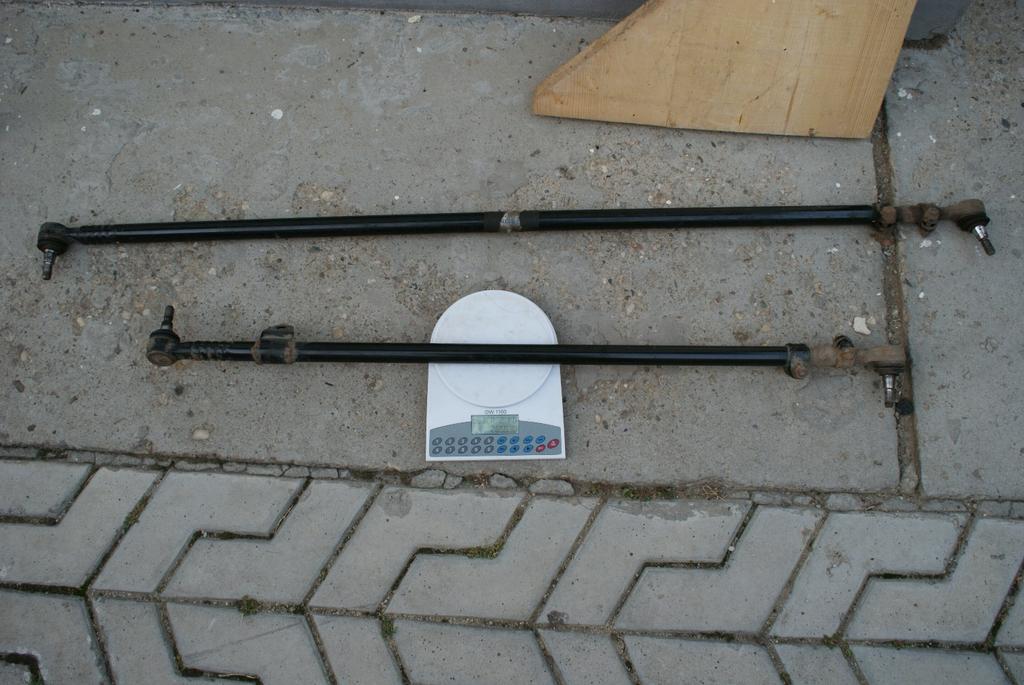

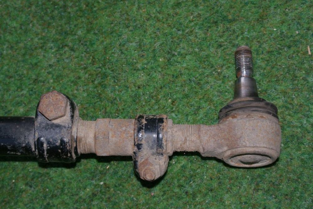

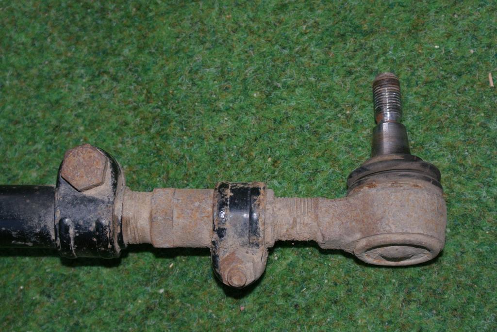

bogthebat Postat Iulie 26, 2011 Partajează Postat Iulie 26, 2011 Re: bara directie disco2 @ ARNO: eu mi-am schimbat barile de directie, si , intr-adevar, un cap de bara e fix, celalalt se poate inlocui (ma refer la barile de directie standard) "Do nothing, be nothing, say nothing ...and you will avoid criticism" Disco 2, TD5 HSE, 02 Link spre comentariu Distribuie pe alte site-uri Alte opțiuni partajare...

bogthebat Postat Iulie 29, 2011 Partajează Postat Iulie 29, 2011 Re: bara directie disco2 poti sa-mi dai furnizorul si codurile?trebuia sa schimbi neaparat barile? multumesc... Ajung deseara acasa si fac poze. Rebuia sa schimb bara pentru ca un cap de bara distrus era cel "capsat " de bara. Mi-am pus bari HD care sunt , asa cum zicea si nick, muuuuuuuuuult mai serioase decat originalele...... "Do nothing, be nothing, say nothing ...and you will avoid criticism" Disco 2, TD5 HSE, 02 Link spre comentariu Distribuie pe alte site-uri Alte opțiuni partajare...

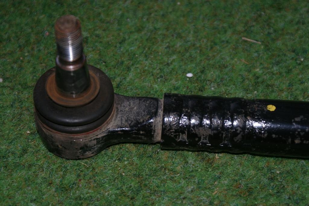

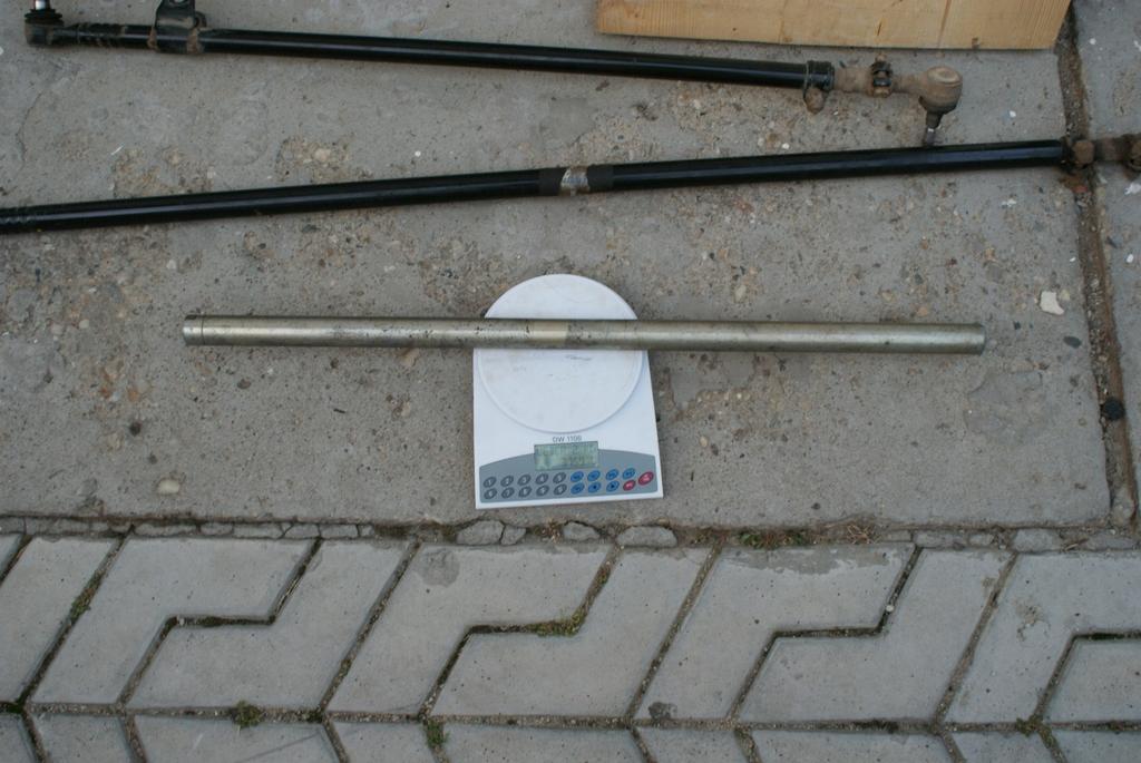

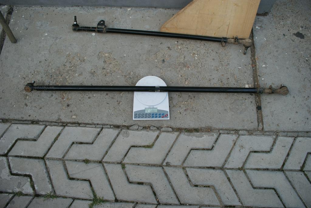

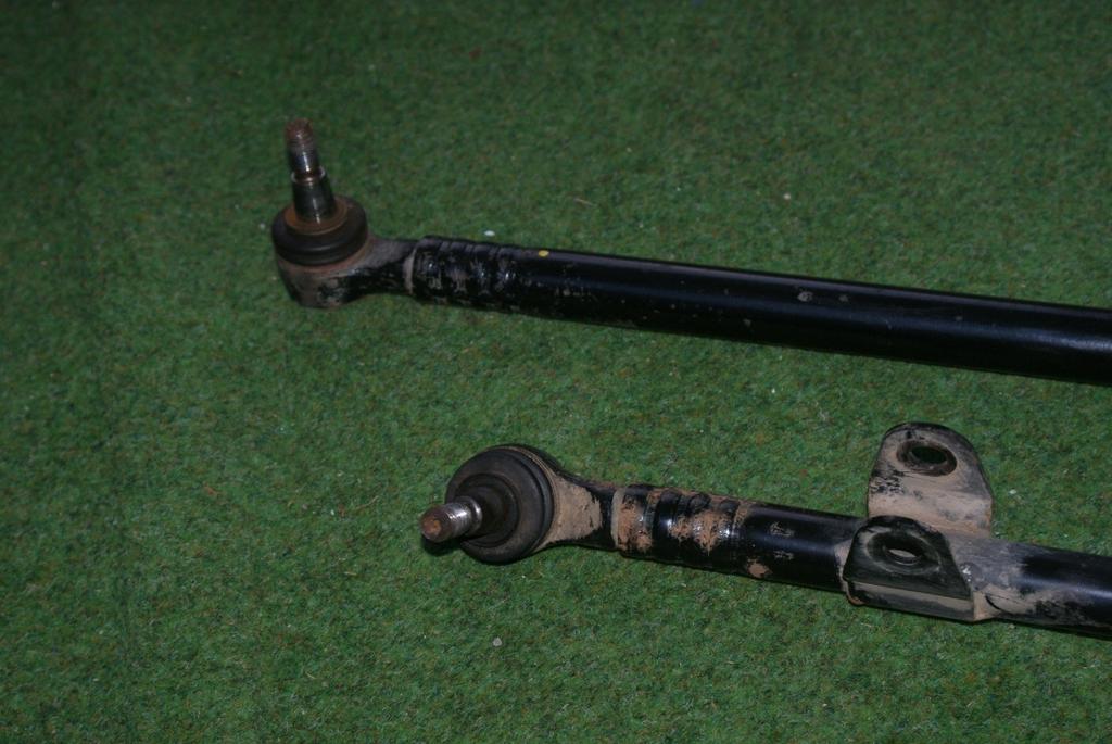

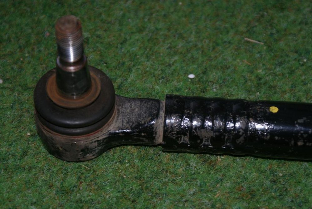

bogthebat Postat Iulie 31, 2011 Partajează Postat Iulie 31, 2011 Re: bara directie disco2 Iata mai jos si pozele promise: parte stg a barilor de directie e fixa, iar partea dreapta este reglabila. Am cantarit barile sa-ti faci o idee cam ce carne are bara HD..... PS 1 Nu uita ca barile stok sunt cu rotule cu tot, iar bara HD e "cheala".... PS 2 Ai si codurile de la capetele de bara, DAR nu le poti pune pe o bara stok "Do nothing, be nothing, say nothing ...and you will avoid criticism" Disco 2, TD5 HSE, 02 Link spre comentariu Distribuie pe alte site-uri Alte opțiuni partajare...
