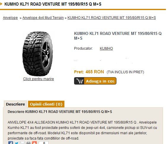

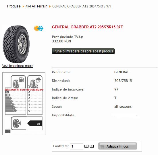

Optimus Postat Iunie 13, 2011 Partajează Postat Iunie 13, 2011 Re: A/T versut H/T versus pietre @al_eugen: da, BFG Long Trail T/A ti se potriveste mult mai bine, sunt si allseason si scapi de schimbarea lor iarna, daca nu vrei doua randuri de roti. AT-urile sunt mai de scandal, nu merita folosite daca mergi doar pe asfalt sau forestiere usoare. consumul creste cam cu 1 L, +/-, depinde cum mergi. cat despre offroad cu BFG AT, se poate binisor-bine, cu ceva forja :wink: Link spre comentariu Distribuie pe alte site-uri Alte opțiuni partajare...

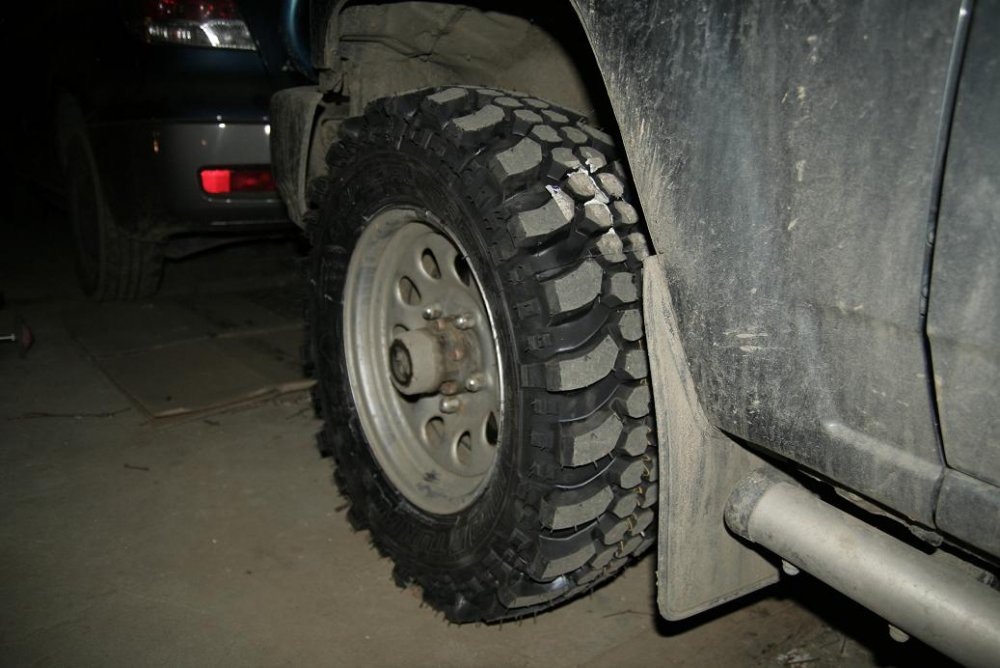

bogdan.sb Postat August 15, 2013 Partajează Postat August 15, 2013 Re: A/T versut H/T versus pietre Din pacate, mai mult de INSA nu imi permit in momentul de fata. Si astea, 2 acum, si 2 mai in toamna ... O sa le pun pe fata si o sa folosesc provizoriu 2 anvelope de iarna, bune, pe spate. Dar nu prea stiu la care profil sa ma opresc: Dakar, Sahara, Sahara competition? Special Track sunt prea agresive si merg cu masina si prin oras (pe cealalta - Outlander- am lasat-o in garaj de cand am Feroza si o folosesc doar la drumuri in afara) ... Ceva sugestii ??? Link spre comentariu Distribuie pe alte site-uri Alte opțiuni partajare...
alexei Postat August 15, 2013 Partajează Postat August 15, 2013 Re: A/T versut H/T versus pietre nu stiu daca masina ta are diferential central (4x4 permanent). daca NU are, atunci nu e socoteala sa mergi cu anvelope diferite (diametre diferite rezultate fie din dimensiuni diferite, fie din inaltimea profilului, etc.) pe cele doua punti. Link spre comentariu Distribuie pe alte site-uri Alte opțiuni partajare...
teddybear Postat August 15, 2013 Partajează Postat August 15, 2013 Re: A/T versut H/T versus pietre nu stiu daca masina ta are diferential central (4x4 permanent). daca NU are, atunci nu e socoteala sa mergi cu anvelope diferite (diametre diferite rezultate fie din dimensiuni diferite, fie din inaltimea profilului, etc.) pe cele doua punti. Daca masina nu are diferential central inseamna ca "stie" sa mearga doar cu tractiune pe una din punti si, in cazul asta, se poate merge cu anvelope usor diferite, cu conditia sa nu se cupleze sub nici o forma 4x4! In caz ca masina e 4x4 pemanent NU este indicat sa se mearga cu gume diferite, se poate rupe destul de repede ceva prin transmisie (de regula se rup satelitii din diferentiale sau planetarele... cedeaza cel mai "sensibil"). It's not a "Jeep thing" it's the real thing ....LAND ROVER ! Land Rover Owners Club Romania Link spre comentariu Distribuie pe alte site-uri Alte opțiuni partajare...
alexei Postat August 15, 2013 Partajează Postat August 15, 2013 (editat) Re: A/T versut H/T versus pietre dap, e buna precizarea @teddybear, am uitat sa spun ca daca NU are 4x4 permanent nu e bine sa cupleze si sa mearga 4x4 cu anvelope de dimensiuni diferite. In 4x2 poate sa mearga fara probleme cu anvelope diferite pe punti diferite. Daca are dif central sunt de parere ca poate sa mearga cu anvelope de dimens diferite (dar apropiate) pentru ca asta e rolul dif-ului central, sa preia diferentele de viteza de rotatie intre cardane / punti. Fara dif central are rapoarte fixe in cutia de transfer, si anvelope diferite vor duce la diferente de rotatie si deci la fortarea cutiei de transfer. Editat August 15, 2013 de alexei Link spre comentariu Distribuie pe alte site-uri Alte opțiuni partajare...
bogdan.sb Postat August 16, 2013 Partajează Postat August 16, 2013 Re: A/T versut H/T versus pietre Da, avti dreptate. Pana la urma si la aceeasi dimensiune, poate sa difere putin diametrul exterior. Mai bine strang bani si iau 4 anvelope. Dar cum ramane cu profiul? Masina o folosesc in offroad, dar mai merg cu ea si prin oras si pe sosea pana ajung in off... Principalul este sa am siguranta in offroad. Pe sosea oricum merg incet. Nu stiu ce sa aleg dintre cele 3 profile: Dakar, Sahara, Sahara ... Link spre comentariu Distribuie pe alte site-uri Alte opțiuni partajare...
bratu romeo Postat August 17, 2013 Partajează Postat August 17, 2013 (editat) Re: A/T versut H/T versus pietre Daca scrie sahara or fi pentru nisip si atunci nu-s bune la noi. Daca scrie Dakar atunci sunt si pentru nisipi si pentru piatra. Cred ca sunt bune la noi pentru off road in balastiere. Editat August 17, 2013 de bratu romeo Land ROver Freelander 2002 Td4 2,0 Link spre comentariu Distribuie pe alte site-uri Alte opțiuni partajare...
