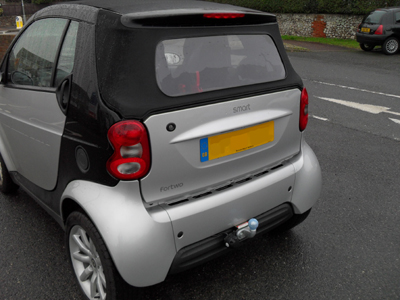

Stie cineva daca este permisa atasarea unui carlig de remorcare la un Smart For Two? Si cam care ar fi masa maxima autorizata pt tractare?
Merci
Nu vad de ce nu poti pune cirlig(daca ai de sa il prinzi) iar cel mai greu Smart are masa proprie de 770 kg(conform fisei tehnice) imi inchipui ca mai mult de 500 kg MMA nu trece.

Un fel de sasiu sau subsasiu trebuie sa aiba. Deci ai de ce sa il prinzi...
Dar ce doresti sa cari cu el ?

Trebuie sa obtii omologare individuala ca sa iti treaca in carte ca poti tracta in mod normal la Smart aceea rubrica este goala . In Germania de unde eu cumparam remorci erau la vanzare niste remosci special pentru Smart foarte frumos facute urmareau designul acestuia . Comerciantul mi-a zis ca in Germania smartul poate sa tracteze max. 350 kg . Prinderea carligului se face de lonjeronul spate ( cele 2 tevi rotunde)

...interesant sa vezi smart cu remorca...,dar orice este posibil,daca se poate cineva"mai umblat"pe net sa puna si o poza ....:tk
