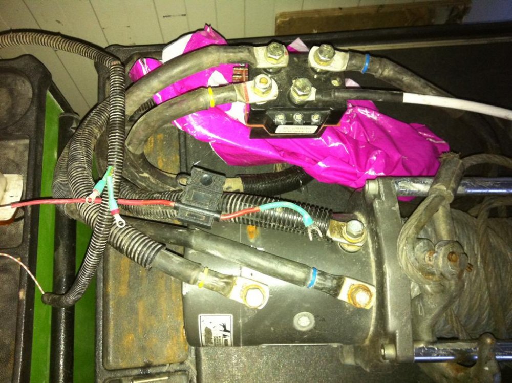

romihd Postat Mai 26, 2011 Partajează Postat Mai 26, 2011 am cumparat un warn amu vreo 2 zile cu o plasa de cabluri gen spagete are idee cineva cum leg releu la troliu releu are 4 borne din care una e plusul iar cele trei merg la troliu si mai are inca 3 mufe mici banuiesc ca sunt pt telecomanda Link spre comentariu Distribuie pe alte site-uri Alte opțiuni partajare...

romihd Postat Mai 26, 2011 Autor Partajează Postat Mai 26, 2011 Re: albright releu pe un warn8000 Sper sa te descurci din explicatiile de pe imagine. Daca nu, ne spui. [ATTACH=CONFIG]106893[/ATTACH] poza e foarte buna numa eu sunt un pic mai complicat sper sa se inteleaga din poza mai multe cam asa arata cablurile .le-am pus numa asa la loc Link spre comentariu Distribuie pe alte site-uri Alte opțiuni partajare...
Roberto Postat Mai 27, 2011 Partajează Postat Mai 27, 2011 (editat) Re: albright releu pe un warn8000 Pentru legarea troliului nu trebuie sa fii expert dar trebuie sa ai cateva cunostinte minime de electrica. Iti pot spune in mare cum lucreaza: Pe releu ai cel 3 contacte pe care se leaga telecomanda (un + si 2 intrari care dicteaza sensu) si ar mai trebui sa ai o alimentare cu + si - ) iar la troliu daca nu esti sigur ca asa au fost legate cablurile ar trebui sa le masori in felul urmator: cand telecomanda este actionata intr-un sens ar trebuie sa ai + pe una dintre bornele de langa tambur iar celelalte 2 sa fie in scurt iar cand telecomanda e actionata in sens invers ai + pe cealalta borna de langa tambur si scurt pe celelalte 2. Nu stiu cat m-am facut de inteles dar... Am o schema dar e de la cutia cu 4 relee, principiul e acelasi Editat Mai 27, 2011 de Max Samurai SJ413-87 KingQuad 700 -07 Link spre comentariu Distribuie pe alte site-uri Alte opțiuni partajare...
romihd Postat Mai 27, 2011 Autor Partajează Postat Mai 27, 2011 Re: albright releu pe un warn8000 pana amu am inteles grija mea este urmatoarea daca leg cumva ceva cabluri fals ceva de genu ca leg plusu la minus si invers se poate intampla ceva ? Link spre comentariu Distribuie pe alte site-uri Alte opțiuni partajare...

romihd Postat Mai 28, 2011 Autor Partajează Postat Mai 28, 2011 (editat) Re: albright releu pe un warn8000 imaginea e pt patru relee iar eu am numa unu singur cu multe borne :)) si cum nu sunt electrician e mai complicat,dar am reusit pana la urma sa-l leg cum trebuie dupa mai multe complicatii una din ele minus pe releu da am nimerito si pe aia si amu merge perfect :D multumesc tuturor de ajutor :)))) am luato razna :))) imaginea aia mia fost perfect ,eu mam uitat la una mai jos dupa imagine am comparat eu ce am facut multam Editat Mai 28, 2011 de Astral Link spre comentariu Distribuie pe alte site-uri Alte opțiuni partajare...
