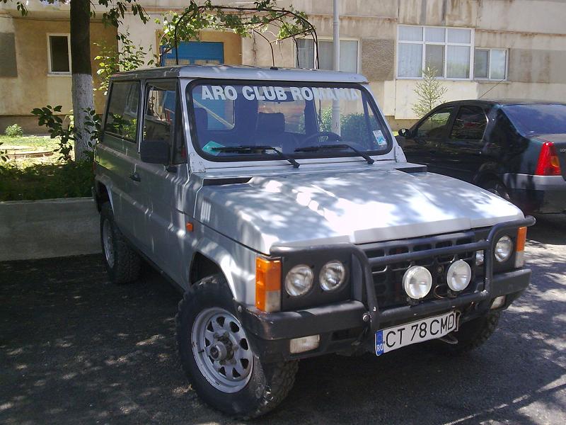

Duminica cand unii se dadeau in gropi pentru a testa agregatele din dotare, altii faceau tranzactii cu masini si veneau bucurosi spre casa...
Principalul vinovat este Mircea Ardelean, care mi-a vandut pontul cu pricina, sa va detaliez
Miercuri 25.05.2011, la 7.30 AM, pe cand calatoream cu metroul, ma suna Miricu si-mi povesteste de acest minunat agregat care e disponibil la un pret avantajos si mai ales de la un om deosebit CosminD(din Ovidiu). Asa ca am plecat duminica dimineata spre Navodari unde am lasat familionu` pe plaja si impreuna cu Mirciu am plecat la CosminD. Vazut, placut, probat, platit si plecat, bineinteles ca e vorba de Greuceanu nu de CosminD.
Agregatul il stiti de pe forumuri, ce poate sa faca a dovedit in nenumarate ocazii. Are motor 1.4L benzina, "gatuit" cu GPL, arata foarte bine si merge excelent. Am rulat cu el FIN pe autostrada A2, cu 80Km/h si va asigur ca poate mai mult dar intervin vibratiile exagerate, puse la dispozitie de minunatele MTuri Sahara. A capatat porecla Greuceanu pentru ca urca foooarte greu pantele cand e pe gaz.
Starea tehinca e foarte buna, asta pana ma apuc sa o verific complet http://www.aro-mania.ro/images/smilies/icon_mrgreen.gif . Umpic de rugina, ici colo, ca deh, a stat la mare pana acum, niste chestii prin interior de aranjat, bara fatza in dreptul nr. de inmatriculare a incasat-o pe coclauri...in rest numa de bine.
Ar mai avea nevoie de un set de jante+cauciucuri de strada si de doua scaune rabatabile (sofer+pasager).
In week-end daca ma poate ajuta tata Baciu, as vrea sa-i fac schimbul de ulei, sa-i verific, gresez si aliniez crucile...cam atat deocamdata

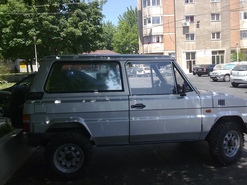

Revizie 11-06-2011, 71.000km, Mecanic Sef BaciuDibaciu:
-inlocuit uleiul in motor si filtrul de ulei
-completat nivelul de ulei in diferentiale,reductor si cutia de viteze=sunt oarece pierderi din cauza unor semeringuri
-inlocuit o cruce de cardan ,care pierduse http://www.aro-mania.ro/images/smilies/icon_question.gif cam 1/4 din ace si avea uzura la unul din lagare
-reglat jocul culbutorilor care avea valori ciudate=asta trebuie urmarit cu atentie.spre ex la un cilindru admisia nu avea joc absolut de loc iar evacuarea avea 0.6mm .
-un mic reglaj al amestecului de aer la carburator , inlocuirea jiclorului 'de relanti' si umpic reglat avansul au facut ca motorul sa sune si mai ales sa mearga altfel
-verificat directia si sitemul de rulare=si aici umpic de lucru si de schimbat cate ceva
