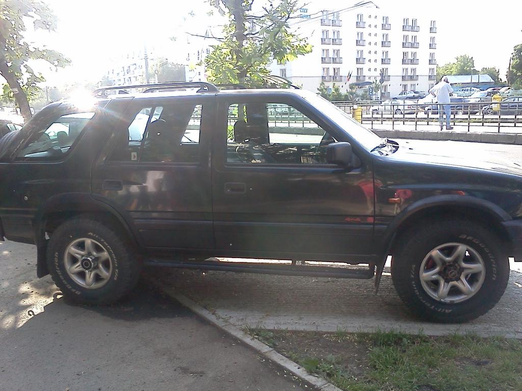

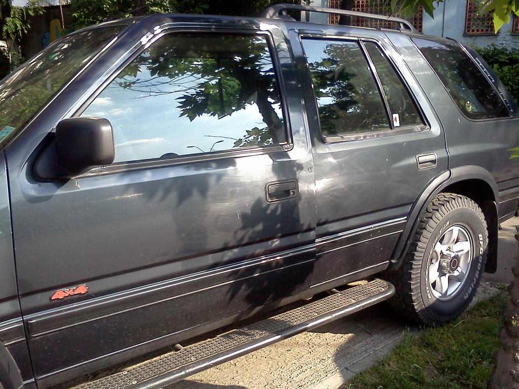

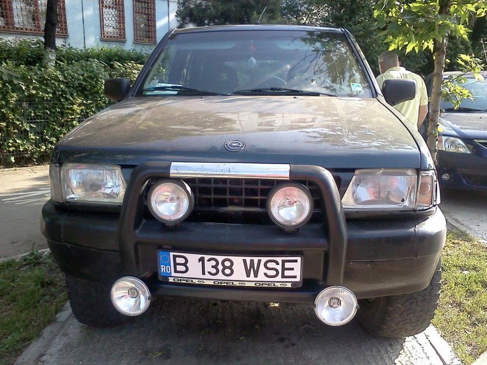

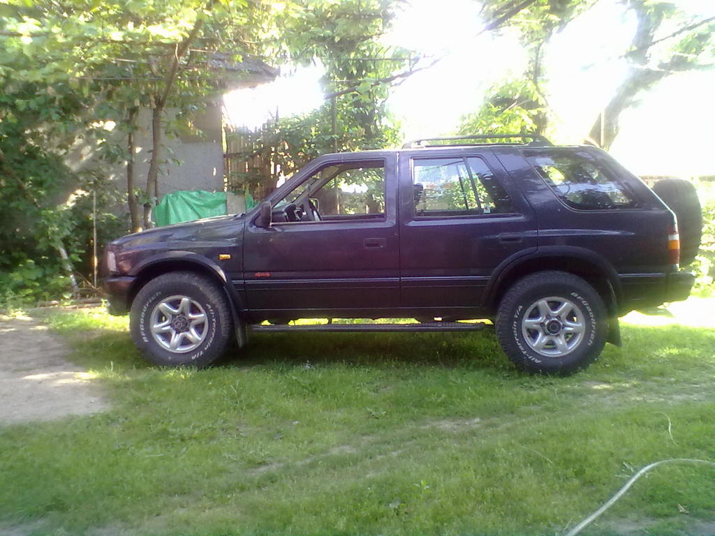

Si bineinteles mult asteptatele poze.Pt. moment sunt cele din anuntul postat de ..."miticul'' de Bucuresti.IMG049.thumb.jpg.229d50e9159120060f81c45fc30bfabe.jpgIMG049.thumb.jpg.229d50e9159120060f81c45fc30bfabe.jpgIMG048.thumb.jpg.c8da8bc72edc9a9dc595bbb156ff7a6d.jpg29052011552.thumb.jpg.9471dac6390ef06e5f42d9c4c4dc0413.jpgIMG042.thumb.jpg.bd3ddd774c79553c75776f30693a5311.jpgIMG044.thumb.jpg.df534d791f5918e12dd97bd9176b9ed8.jpg
Asta e masinutza.Un pic cam neingrijita,as spune,dar ma voi stradui sa o fac sa mearga...intr-un mare fel.
In Romania LEGEA E BARIERA:-peste care trec dulaii- pe sub care trec cateii- in fata careia stau PROSTII !
Re: Mi-am tras FRONTERA 2,5 TD. S?!
...in talon e negru metalizat trecut,in rest sti-o rau.Cand bate soarele pe ea are tenta de vernil;la umbra si intuneric e neagra.
