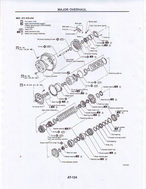

alexu87 Postat Iunie 13, 2011 Partajează Postat Iunie 13, 2011 Cine are si doreste sa imi dea un manual de reparatie pt o cutie automata de nissan terrano II motor de 3.0 D pls. Ma intreseaza daca pompa de ulei din cutie baga ulei si in ambreiaj ( in aceea "tulumba" dintre motor si cutie) ca i sa scurs o parte din ulei. Link spre comentariu Distribuie pe alte site-uri Alte opțiuni partajare...
nissan4x4 Postat Iunie 13, 2011 Partajează Postat Iunie 13, 2011 (editat) Re: salut, manual cutie automata Te salut. Da, bineinteles ca uleiul din convertorul hidraulic provine din cutia de viteze , fiind pompat de pompa de ulei a cutiei de viteze. Pierderile de ulei prin acea zona pot fi generate de: 1. deteriorarea o-ring -urilor de etansare intre convertor si axul cutiei de viteze 2. descentrarea convertorului in raport cu volanta masinii, excentricitate ce determina pierderi pe la aceleasi oring-uri 3. pierderi de ulei pe la pompa hidraulica a cutiei de viteze. Editat Iunie 13, 2011 de nissan4x4 ing. Luigi PIRSU www.nissan4x4.ro service si tunning NISSAN Facebook PAGE: NISSAN4x4 SERVICE Link spre comentariu Distribuie pe alte site-uri Alte opțiuni partajare...
