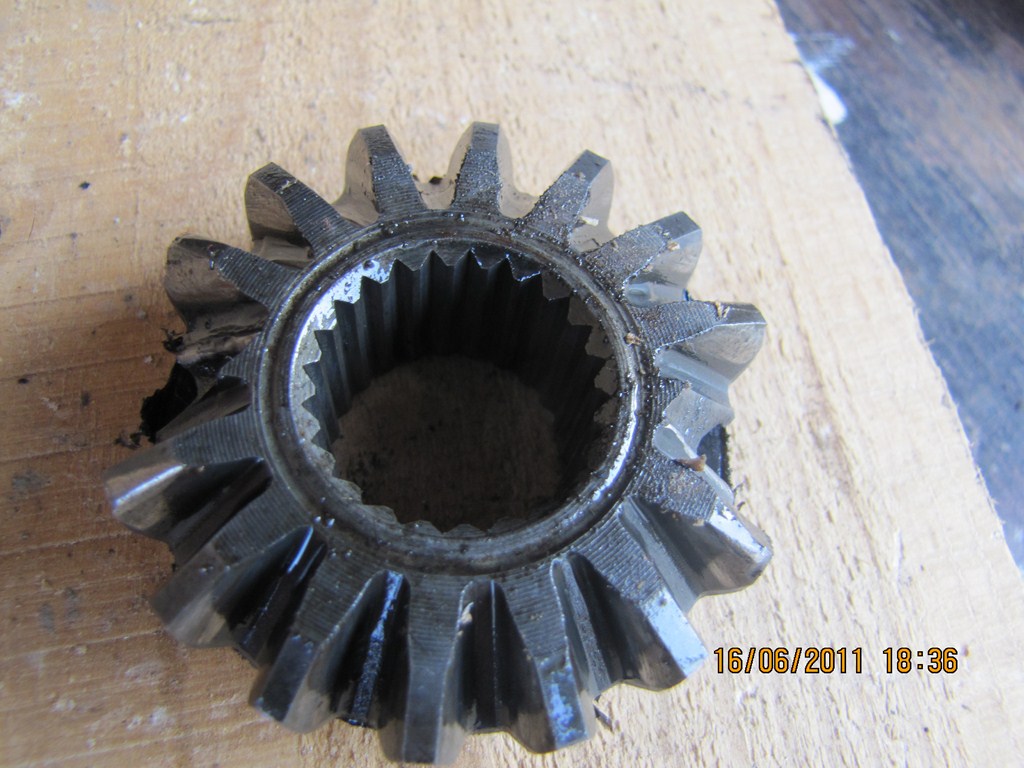

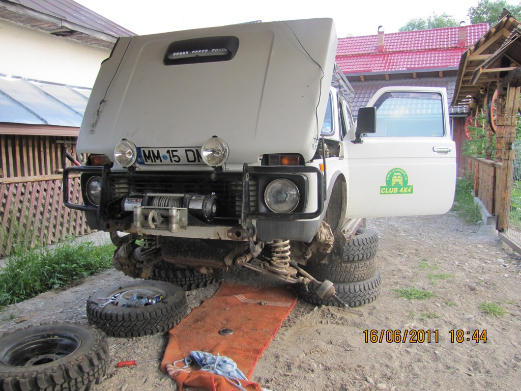

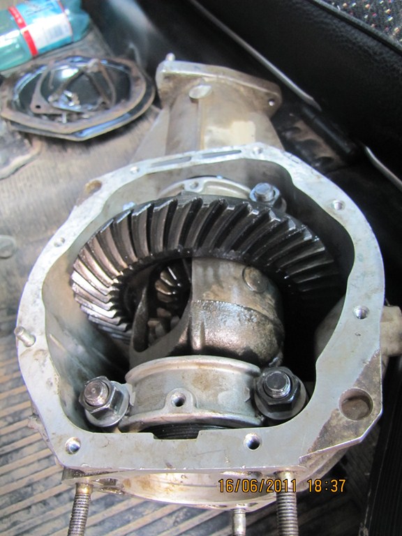

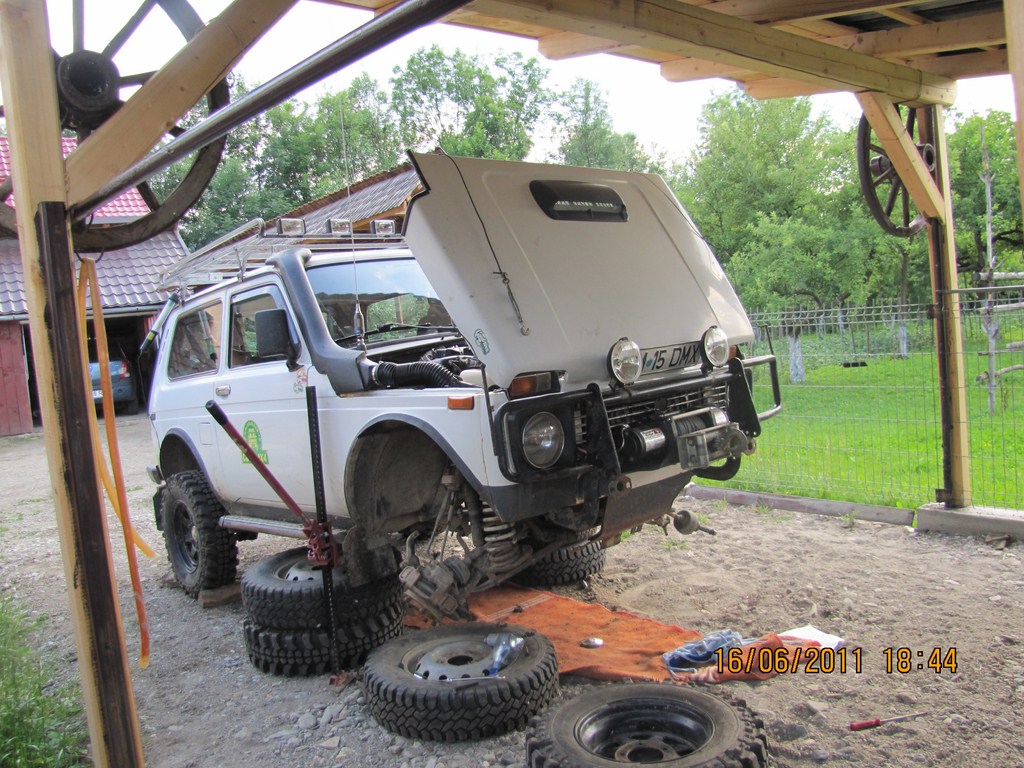

dmx Postat Iunie 16, 2011 Partajează Postat Iunie 16, 2011 Am facut-o si pe asta, desi cunostintele mele nu ma recomandau:uameni M-am apucat sa desfac grupul fata, avand de ceva vreme o bataie constanta la fortari, mai ales ca exista posibilitatea ca si mecanicul la care urma sa ma duc sa vada pentru prima data un grup de niva iar cand faci un lucru din pasiune si placere ai sanse maxime de reusita. MI-am improvizat o rampa si m-am apucat de treaba, am desfacut incet incet p-acolo, ce stiam eu si cu putin ajutor(nu puteam singur sa iau jos grupul) am reusit sa-l iau jos!:x L-am desfacut cu grija, cu unele notatii:wink: si am descoperit problema!Erau doi dinti de la un satelit care erau rupti.Am inlocuit grupul cu satelitii, am luat si doi rulmenti noi daca tot am desfacut si m-am pregatit sa le montez la loc, dar intre timp mi-a venit o idee, cu schimbatul rapoartelor in diferentiale, asa ca am luat legatura cu Luci pentru grupurile cu raport 4,3 si astept sa le primesc si abia dupa aceea sa le montez. La ce ar trebui sa fiu atent la montare? Sunt ceva mici secrete?:tk Omul este făcut să trăiască şi nu pentru a se pregăti să trăiască! Link spre comentariu Distribuie pe alte site-uri Alte opțiuni partajare...
Niva Postat Iunie 16, 2011 Partajează Postat Iunie 16, 2011 Re: Diferential fata Niva Ti-as recomanda ! 1.Sa pui , cilindrul elastic dintre rulmentii de pe pinionul de atac , nou . 2. Reglajul la diferential sa-l verifici dinte cu dinte (cu hirtie de tigara s-au indigou ) 3. Sa bagi in ulei un aditiv Metabond pentru transmisie. Daca ai linga tine un meserias care a mai reglat diferentiale (dar nu pentru RABA ) nu e rau . Spor la treaba si bafta ! Link spre comentariu Distribuie pe alte site-uri Alte opțiuni partajare...
scaiceanu marian Postat Iunie 16, 2011 Partajează Postat Iunie 16, 2011 Re: Diferential fata Niva Cilindrul elastic de care spune dl.Niva este de fapt o bucsa deformabila care dupa manualul de reparatii scrie ca trebuie stransa la un cuplu de 230-250 daN. Iti trebuie o dinamometrica puternica, eu am strans la cuplu dar mi s-a blocat grupul de aceea iti recumand sa strangi acea bucsa din aproape in aproape pana dispare jocul axial! De asemenea pune in grup niste rulmenti de calitate /eu am luat dupa ebay.de o marca germana: "Lagersatz"/ Bafta multa! Un intelectual rezolva problemele.Un geniu le evita. -Einstein- Link spre comentariu Distribuie pe alte site-uri Alte opțiuni partajare...

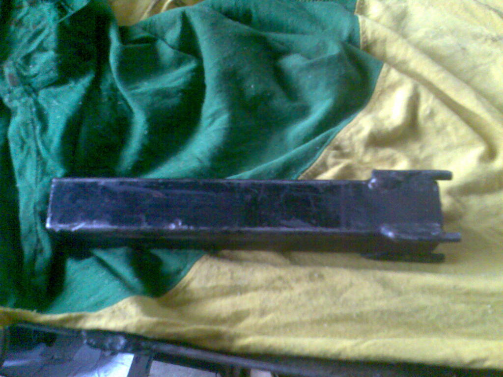

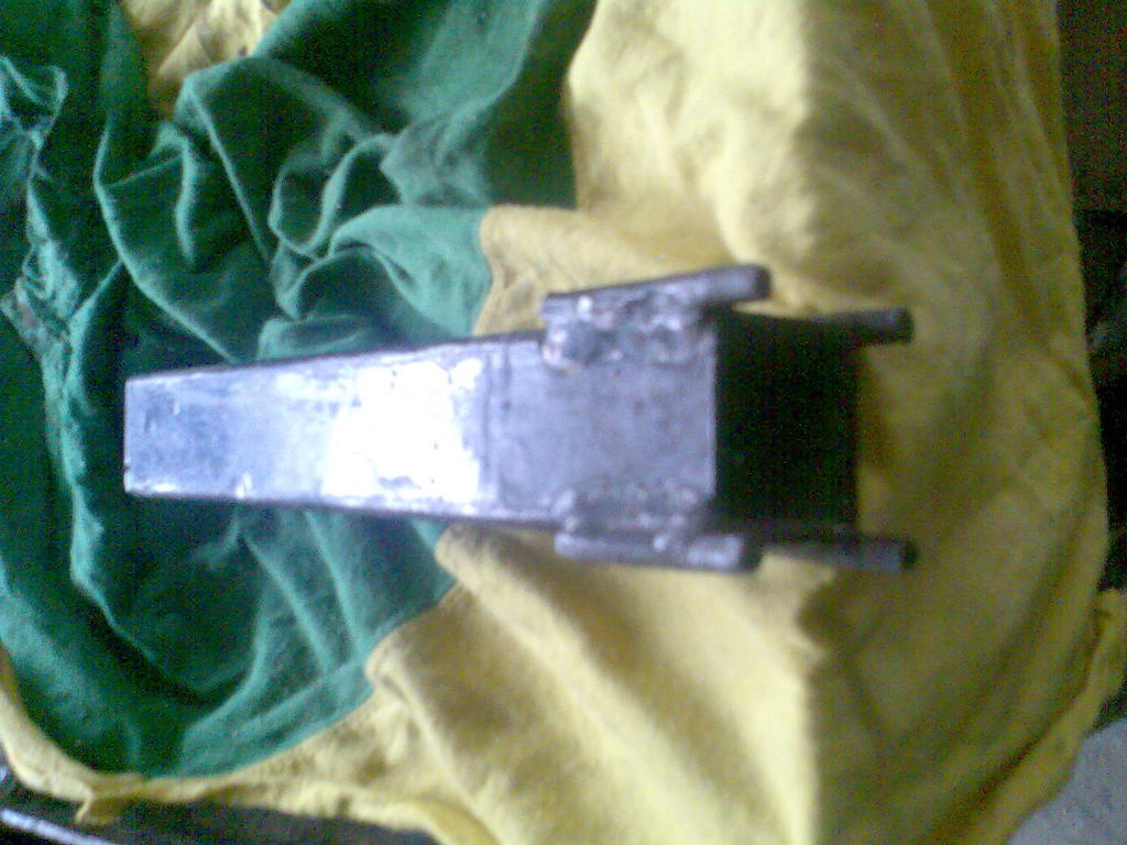

sorinbms Postat Mai 24, 2012 Partajează Postat Mai 24, 2012 Re: Diferential fata Niva Probema cu carcsa la grupul fata. Sa rupt intai suportul din fata, dupa care a cedat normal si prinderea la cel din spate, doar ca sa rupt bucata din carcasa grup. L-am sudat dar nu a tinut decat pana la prima smucitura puternica. Daca are cineva de dat, ma intreseaza. 0723246862 Sorin. Am gasit nou la Botosani 500lei, dar cred ca ar merge si second. Am inteles ca nu este diferenta intre rapoarte grup, dar intre motor 1.7 si 1.6? ONE LIFE LIVE IT... Link spre comentariu Distribuie pe alte site-uri Alte opțiuni partajare...
KAROLOKW Postat Mai 25, 2012 Partajează Postat Mai 25, 2012 Re: Diferential fata Niva Probema cu carcsa la grupul fata. Sa rupt intai suportul din fata, dupa care a cedat normal si prinderea la cel din spate, doar ca sa rupt bucata din carcasa grup. L-am sudat dar nu a tinut decat pana la prima smucitura puternica. Daca are cineva de dat, ma intreseaza. 0723246862 Sorin. Am gasit nou la Botosani 500lei, dar cred ca ar merge si second. Am inteles ca nu este diferenta intre rapoarte grup, dar intre motor 1.7 si 1.6? Deci pana la urma ce ai nevoie? grup de fata sau de spate? si ce anume iti trebuie? coroana si pinioanele sau doar carcasele? ca eu nu pre inteleg din mesaj ce anume iti trebuie dar deduc ca ai avea nevoie de un grup fata. Link spre comentariu Distribuie pe alte site-uri Alte opțiuni partajare...
sorinbms Postat Mai 26, 2012 Partajează Postat Mai 26, 2012 Re: Diferential fata Niva Deci pana la urma ce ai nevoie? grup de fata sau de spate? si ce anume iti trebuie? coroana si pinioanele sau doar carcasele? ca eu nu pre inteleg din mesaj ce anume iti trebuie dar deduc ca ai avea nevoie de un grup fata. Este vorba de carcasa grup fata. S-au rupt ambele prinderi ale carcasei grupului si se mai tine doar in planetare. Am comandat carcasa grup si suportul noi. Le astept luni cand o sa la si pun pe masina, dupa care o sa pun si ceva poze. ONE LIFE LIVE IT... Link spre comentariu Distribuie pe alte site-uri Alte opțiuni partajare...
KAROLOKW Postat Iunie 1, 2012 Partajează Postat Iunie 1, 2012 Re: Diferential fata Niva Este vorba de carcasa grup fata. S-au rupt ambele prinderi ale carcasei grupului si se mai tine doar in planetare. Am comandat carcasa grup si suportul noi. Le astept luni cand o sa la si pun pe masina, dupa care o sa pun si ceva poze. CEVA poze cu etapele after inlocuire?:) te intreb ca eu sunt tare curios cum pot sa imi rezolv si eu treaba ieftin si bine ca imi curge un simering adica ala de la cardan langa grupul fata...si pe spate se pare ca e acelasi simptom:) Link spre comentariu Distribuie pe alte site-uri Alte opțiuni partajare...
