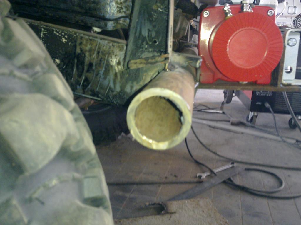

offrod Postat August 2, 2011 Autor Partajează Postat August 2, 2011 Re: samy la tratament "acea teava este foarte subtire "..... acea teava estew teava de extractie de 1 cm groasa in buza .... Link spre comentariu Distribuie pe alte site-uri Alte opțiuni partajare...
ancuta_laurentiu Postat August 2, 2011 Partajează Postat August 2, 2011 Re: samy la tratament mea culpa ca nu am citit de la cap la coada ci doar ultimele 2 pagini. cred ca era mai bine daca sudai placa de troliu si de lonjeroane nu doar de teava. ancuta_laurentiu@yahoo.com tel. 0767585379 Link spre comentariu Distribuie pe alte site-uri Alte opțiuni partajare...
offrod Postat August 2, 2011 Autor Partajează Postat August 2, 2011 Re: samy la tratament are ceva prinderi .... cred ca tine ... vedem dupa :) Link spre comentariu Distribuie pe alte site-uri Alte opțiuni partajare...

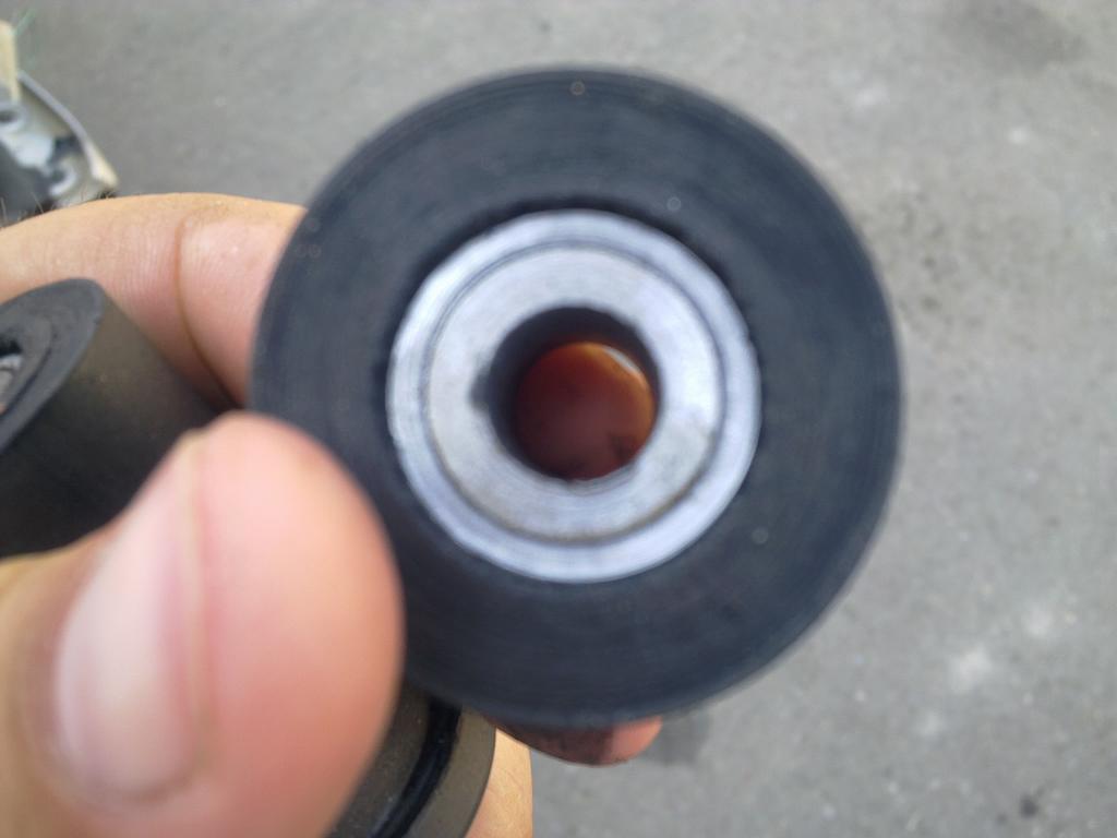

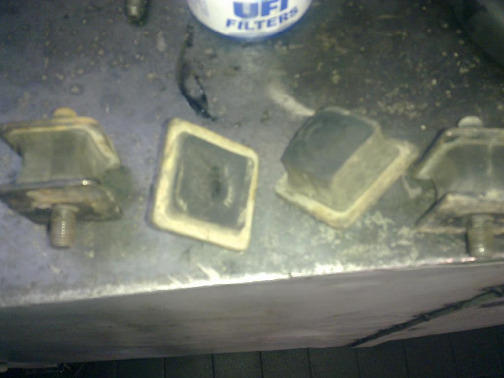

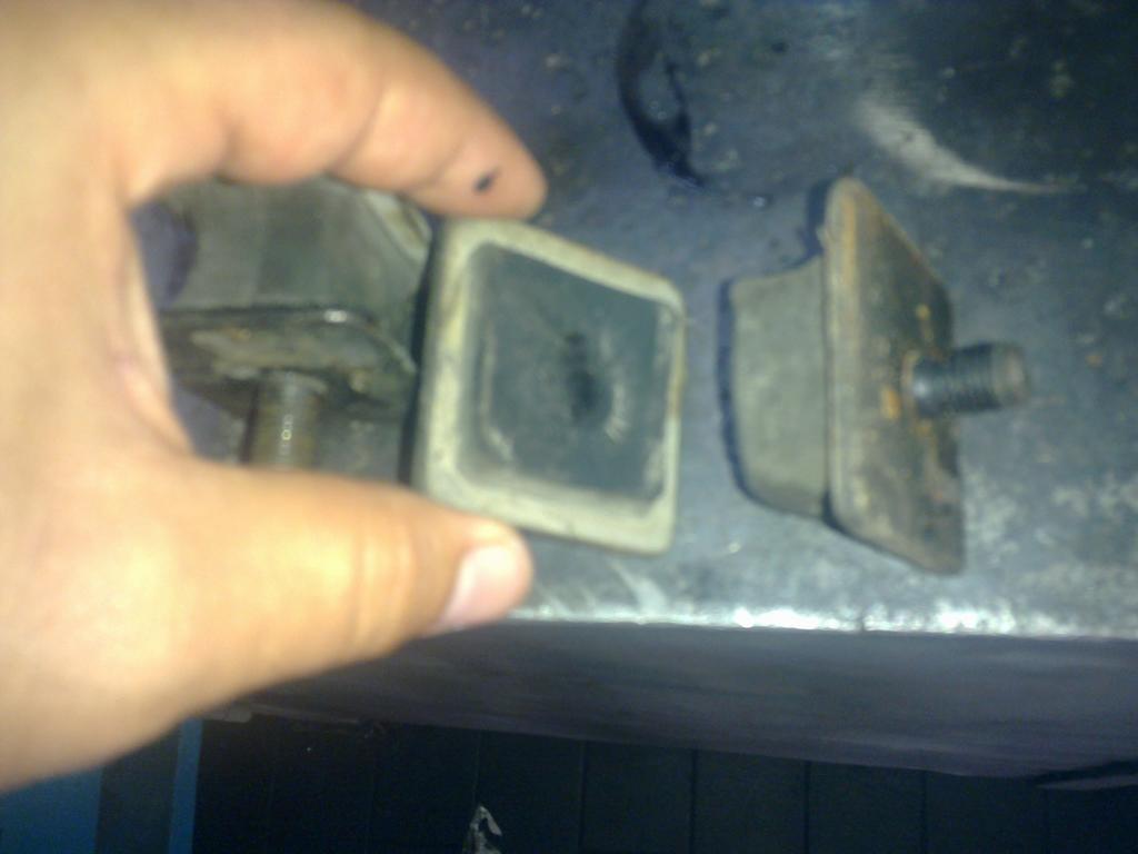

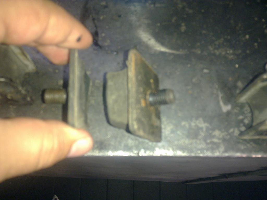

offrod Postat Septembrie 2, 2011 Autor Partajează Postat Septembrie 2, 2011 Re: samy la tratament dupa prima iesire .... bineinteles ca tampoanele s-au rupt de la reductor avand raportul de 4.9 si am confectionat alte bucsi cu bucsa de fier de 25 si cauciucul de 26 Link spre comentariu Distribuie pe alte site-uri Alte opțiuni partajare...
