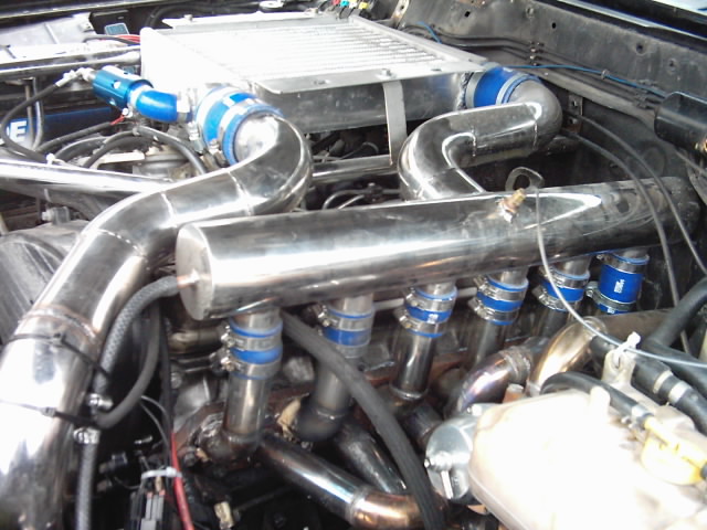

DanT Postat Iunie 18, 2011 Partajează Postat Iunie 18, 2011 (editat) Cam de pe ce masini se pot lua intercoolere? stima! Editat Iunie 18, 2011 de Yonutz 0743380016 sau 0731443451 I ♥ APUSENI :cort Link spre comentariu Distribuie pe alte site-uri Alte opțiuni partajare...
Yonutz Postat Iunie 18, 2011 Partajează Postat Iunie 18, 2011 Re: Al meu Patrol Gr 1990 2.8 In principiu se pot pune intercoolere de pe orice masina cu cilindree mai mare de 2,5 litri ... Intercoolere din imagine sunt custom, adica facute pe comanda ... consiliere - diagnoza - evaluare - recovery Link spre comentariu Distribuie pe alte site-uri Alte opțiuni partajare...

nissan4x4 Postat Iunie 19, 2011 Partajează Postat Iunie 19, 2011 Re: Intercooler pe Y60 motor de 2.8 sau asa ceva........ montat chiar pe un nissan patrol y60/2,8TD 1. intercooler 2. racorduri elastica profi 3. turbina cu geometrie variabila 4. supapa blow-off 5. reglaj presiune livrata de turbo 6. ceas de masura ing. Luigi PIRSU www.nissan4x4.ro service si tunning NISSAN Facebook PAGE: NISSAN4x4 SERVICE Link spre comentariu Distribuie pe alte site-uri Alte opțiuni partajare...
ssrli Postat Iunie 19, 2011 Partajează Postat Iunie 19, 2011 Re: Intercooler pe Y60 motor de 2.8 Pacat de racordurile profi pentru ca sunt stranse cu coliere amatoricesti. Asta ar fi un colier ce se asorteaza cu racordurile respective: http://w25.indonetwork.co.id/pdimage/09/580809_clamp_gbs_150.jpg Geometrie variabila SI wastegate extern ? Complicatie inutila, care ma duce cu gandul ca geometria variabila e controlata nesatisfacator. Supapa blow-off pentru ce ? I-ati montat si clapeta de acceleratie ? Back on topic... Parerea mea personala e ca intercoolerele top-mount (cele de pe motor) sunt o imbunatatire fata de a nu avea intercooler deloc, dar un front mount sau un intercooler aer/apa sunt solutii care trebuie aplicate. Asta in ideea ca daca tot muncesti pe ceva, sa faci ceva performant. Asa ca, pentru cine vrea intercoolere, un drum prin dezmembrari cu temele facute (masuratorile locului disponibil) la cercetat intercoolere disponobile e cel mai bun inceput. De acolo, tevi, coturi si racorduri sunt cele mai mici probleme. '02 WG CRD - EGR delete '94 MX5 NA8 - Low, fast and stupid. Link spre comentariu Distribuie pe alte site-uri Alte opțiuni partajare...
costakala Postat Iunie 19, 2011 Partajează Postat Iunie 19, 2011 Re: Intercooler pe Y60 motor de 2.8 Eu am montat intercoolerul undeva in fata radiatorului de apa partea dreapta (cu ceva modificari) 2 cot la 90grade si restul destul de lin......am pastrat dimensiune de iesire din turbina si tot ok...este o diferenta (a ramas si electroventilatorul intercoolerului) Nissan patrol gr,y60 2.8 tubular Link spre comentariu Distribuie pe alte site-uri Alte opțiuni partajare...

costakala Postat Iunie 19, 2011 Partajează Postat Iunie 19, 2011 (editat) Re: Intercooler pe Y60 motor de 2.8 ic e de la un mitshubishi 2.8 pe care am dat de la dezmebrari 100ron,restu 2bucatele de teava de inox,2 coturi siliconice,niste coliere mai bune si ceva rabdare ,diferenta eu unul am simtit-o......(descarca mai bine turbina in sarcina..)si cumulate cu altele: snorkel,evacuarea directa,radiator de ulei,se simte...eu am modelul fabricat in 98 cel cu chiuloasa schimbata,etc. Editat Iunie 20, 2011 de Max Nissan patrol gr,y60 2.8 tubular Link spre comentariu Distribuie pe alte site-uri Alte opțiuni partajare...
nissan4x4 Postat Iunie 20, 2011 Partajează Postat Iunie 20, 2011 Re: Intercooler pe Y60 motor de 2.8 Pacat de racordurile profi pentru ca sunt stranse cu coliere amatoricesti. Asta ar fi un colier ce se asorteaza cu racordurile respective: http://w25.indonetwork.co.id/pdimage/09/580809_clamp_gbs_150.jpg Geometrie variabila SI wastegate extern ? Complicatie inutila, care ma duce cu gandul ca geometria variabila e controlata nesatisfacator. Supapa blow-off pentru ce ? I-ati montat si clapeta de acceleratie ? Back on topic... Parerea mea personala e ca intercoolerele top-mount (cele de pe motor) sunt o imbunatatire fata de a nu avea intercooler deloc, dar un front mount sau un intercooler aer/apa sunt solutii care trebuie aplicate. Asta in ideea ca daca tot muncesti pe ceva, sa faci ceva performant. Asa ca, pentru cine vrea intercoolere, un drum prin dezmembrari cu temele facute (masuratorile locului disponibil) la cercetat intercoolere disponobile e cel mai bun inceput. De acolo, tevi, coturi si racorduri sunt cele mai mici probleme. 1. colierele "amatoricesti" sunt chiar ok, nu a sarit nici unul pana acum. 2. turbina cu geometrie variabila .......... chiar nu mai are west gate. Nu mai are nevoie, turbina are sistemul ei de gestiune electronica in functie de presiunea turbinei si turatia motorului 3. supapa blow-off ..... stii ce e aia? Ce legatura ar putea sa aibe cu clapeta de acceleratie? Da, ai dreptate, un tunning de motor facut cu ceva drumuri pe la dezmembrari e mai profi. ing. Luigi PIRSU www.nissan4x4.ro service si tunning NISSAN Facebook PAGE: NISSAN4x4 SERVICE Link spre comentariu Distribuie pe alte site-uri Alte opțiuni partajare...
ssrli Postat Iunie 20, 2011 Partajează Postat Iunie 20, 2011 Re: Intercooler pe Y60 motor de 2.8 1. Daca tot zici ca faci treaba profi, fa treaba profi. 2. Wastegate extern: http://i52.photobucket.com/albums/g8/DAdrianD/IMG00005.jpg 3. Nu, nu stiu ca supapa blow-off e facuta ca sa elibereze presiunea de pe traseul de admisie cand se inchide clapeta de acceleratie brusc, pentru a evita formarea unei unde de soc intre compresor si clapeta. Stai linistit, pe mine nu ma impresioneaza zorzoanele si vorbele, cat despre treaba cu piesele de prin dezmembrari, poate nu toata populatia face bani (in loc de altceva) dimineata, dar asta nu o sa impiedice pe nimeni sa faca o lucrare proiectata si executata calumea. '02 WG CRD - EGR delete '94 MX5 NA8 - Low, fast and stupid. Link spre comentariu Distribuie pe alte site-uri Alte opțiuni partajare...
