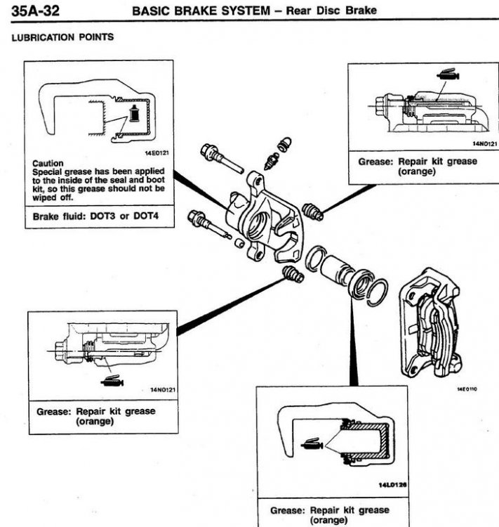

Marse Postat Iunie 21, 2011 Partajează Postat Iunie 21, 2011 (editat) Re: Problema Pajero frane Etrierul vine montat pe port-etrier, care la randul lui sta pe fuzeta. Ce au rupt baietii la tine tine, se cheama "lock pin" Sper ca e destul de clar :h5 LE: Atentie! La montaj se foloseste o vaselina "cuprata". Editat Iunie 21, 2011 de Marse Scump si prost am tot vazut. Ieftin si bun NU EXISTA! :grin: Prahova 4x4 Link spre comentariu Distribuie pe alte site-uri Alte opțiuni partajare...

danyel Postat Iunie 22, 2011 Partajează Postat Iunie 22, 2011 Re: Problema Pajero frane Un mecanic dibaci poate sa-ti extraga fragmentul rupt de bolt din portetrier fara probleme ulterioare, sigur nu genul de mecanic care a reusit sa rupa 3 din 4. Nu te apuca sa arunci banii pe etriere sau ma stiu eu ce prostii.. Intr-adevar se da o gaura in fragmentul de surub ramas care ulterior se fileteaza se introduce un extractor cu ajutorul caruia iti scoate ce a ramas pe acolo. In mare cam asa se procedeaza.... Deci nu e un capat de tara, problema e berbecul care a tras de surub pana l-a luat foamea si te-a mai si trims la plimbare... Fara suparare.... esti clientul ideal Link spre comentariu Distribuie pe alte site-uri Alte opțiuni partajare...
