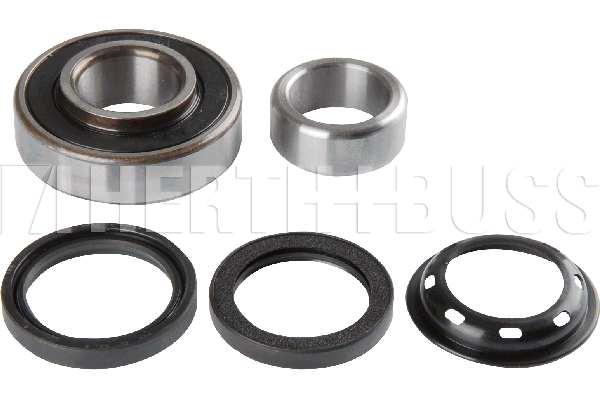

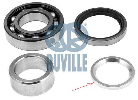

Kibitz Postat Iunie 27, 2011 Partajează Postat Iunie 27, 2011 (editat) Salut, Am o problema cu simeringul [de ulei] (oil seal) de la o roata din spate de la Vitara mea - nu isi face treaba. Am schimbat la un moment dat rulemtnul de la roata aia cu unul care in kit avea si acest simering. Din aceeasi experienta am invatat ca pentru Vitara exista doua feluri de rulmenti care se pot monta la rotile din spate: - ambii au acelasi diametru interior, dar diametrul exterior difera - in plus, cel cu diametrul exterior mai mare are si un distantier (cel cu sageata din imagine), pe cand cel cu diametrul mai mic nu are distantier, inelul cel mic al acestuia fiind mai alungit. - simeringul se pare ca preseaza pe distantierul mai mare cere se monteaza inspre grup. Cam la o saptamana dupa operatia de schimbare a rulmentului (unde m-a ajutat un amic) am observat ca se prelinge uleiul din grup pe trompa pana la simering (de care trece), apoi prin rulment, si apoi pe frane si pe tambur si pe interiorul jentii. Am luat manualul de service la puricat si am mai citit un pic. Se pare ca trebuia sa aplic o pasta de etansare pe exteriorul simeringului (adica pe camasa metalica), pe flansa de la trompa si prin inca doua locuri. Ok - zis si facut. Am desfacut irarasi roata, scos planetara, pus simering nou (verificat ca preseaza ok pe distantier), pus pasta etansare peste tot ("ca la carte"). O saptamana l-am tot urmarit sa vad daca mai face probleme. Ghiciti ce!? :cr1Sigur - iarasi curge. Daca aveti idee cum se monteaza corect un simering pt. rotile din spate va rog sa imi spuneti si mie. :hl Multumesc mult, Sorin N. Editat Iulie 5, 2011 de Kibitz atasat poze + mici corecturi in text aka v1tara aka Sorin (__\≡≡≡$≡≡≡/__) Vitara 1.6 16v [__]\≡≡≡\≡Ө≡/≡≡≡/__] Patrol Y61 2.8 Link spre comentariu Distribuie pe alte site-uri Alte opțiuni partajare...

minitehnicusro Postat Iulie 14, 2011 Partajează Postat Iulie 14, 2011 (editat) Re: Suzuki Vitara 1.6, 16v - Simering + rulment + distantier != LOVE pe site la suzuki-cat.ru, uita-te la SQ416, aia e vitara cu motor 1,6L 16v. cind ceri parerea altora, vino si cu poze, cat mai detaliate, altfel ne dam cu parerea aiurea. intotdeauna daca folosesti piese originale si respecti cu sfintenie indicatiile din manualul de service iese treaba buna, cu rezultate repetabile. cel mai bine, inlocuieste toate piesele implicate in etansare (rulment, simering, bucsa de fixare) cu unele noi, originale, montate corect, dupa instructiunile din manualul de service. daca nu poti/nu vrei sa schimbi tot, atunci: - verifica ca mai ai 43588-65D00 Oil Seal Protector, este un inel de plastic care are rolul de a ghida planetara cind o bagi in carcasa puntii sa nu deteriorezi simeringul. plus ca fara el, bagi simeringul mai adanc decit trebuie. - verifica simeringul 43592-65D00 ca este ce trebuie, dimensional vorbind. gaura simeringului trebuie sa fie cu cel putin 2mm mai mica decit bucsa de fixare a rulmentului pe care calca. la marimea asta de simeringuri, diametrul exterior trebuie sa fie cam cu 0,2-0,4 mm mai mare decit alezajul in care se fixeaza (diametrul din carcasa puntii) daca simeringul nu este cu inel metalic. simeringul trebuie montat cu partea cu arc spre diferential. cumpara simeringuri originale suzuki dupa cod, sunt mult mai bune si mai rezistente decit cele aftermarket, iar pretul nu este aberant (la simeringuri cel putin). corteco nu este o mare marca aftermarket... - verifica 43485-65D00 Bearing Retainer, bucsa de fixare a rulmentului sa nu aiba suprafata deteriorata, sa nu aiba santuri de la frecarea cu simeringul. suprafata trebuie sa fie aproape ca oglinda, sa nu aiba urme de lovituri, etc. masoara cu sublerul diametrul exterior si compara cu diametrul interior al simeringului. - verifica jocul din rulment 43591-65D00, dupa atatea operatiuni de demontare/montare este posibil sa se fi stresat. trage de roata pe verticala si orizontala si vezi daca ai joc. verifica capacele de etansare ale rulmentului, ca sunt in stare buna ca nu au marginile indoite, lovite, ciupite. daca intra prea usor in carcasa puntii, unge-l inainte de montaj pe exterior cu silicon de garnituri. daca ai modelul cu rulment si distantier, tesitura din distantier trebuie sa calce peste raza de racordare a planetarei (tesitura interioara sa fie catre roata). - verifica ca nu ai aerisitorul de la punte infundat, dupa incalzirea aerului din punte o sa-ti scuipe ulei pe la simering oricit de bun ar fi. - la service daca mergi, ia cu tine manualul de service tiparit pe hartie, pune-i sa-l studieze, stai langa ei cind lucreza si compara cu ce scrie in carte. daca nu accepta mergi la alt service care vrea sa faca treaba BINE. tine-ne la curent :x Editat Iulie 14, 2011 de minitehnicusro 3x Suzuki Jimny 1x Suzuki Samurai Dacia DoubleCab 4x4 Link spre comentariu Distribuie pe alte site-uri Alte opțiuni partajare...
