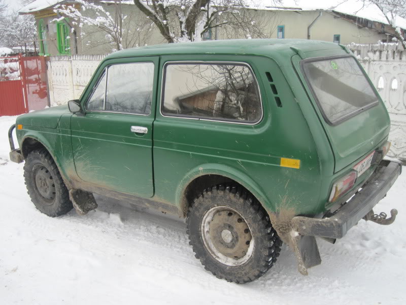

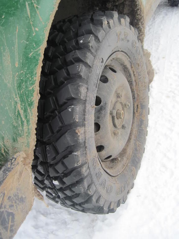

Ciph3r Postat Iulie 2, 2011 Partajează Postat Iulie 2, 2011 (editat) De cateva zile mi-am achizitionat o Lada Niva cam batranica din 1983. Masina se prezinta binisor doar ca in momentul cand dau drumul la ambreiaj se aude un sunet puternic ca o lovitura fier pe fier sub masina ( ce poate fi ?). Mai trebuie schimbata bucsaraia si facute franele ca nu prea tin decat la a doua pedala si foarte jos ( de unde recomandati sa cumpar piese ). Si cum toti romanii se pricep la fotbal,politica si masini , cineva spunea ca daca las permanent cauciucurile cu profil agresiv( vezi foto), " se ascut grupurile" asa s-a exprimat omul. Vreau si eu sa cumpar 2 jante de tabla pentru ea. Astept raspunsurile voastre! Cu respect ! Editat Iulie 2, 2011 de Astral Link spre comentariu Distribuie pe alte site-uri Alte opțiuni partajare...

Cristian1 Postat Iulie 2, 2011 Partajează Postat Iulie 2, 2011 Re: Mi-am luat Niva! Am nevoie de sfaturi! Nu ti se ascute nici un grup stai linistit. Inafara ca iti poate creste putin consumul si creste si riscul de a le toci pe asfalt mai repede decat ca pe niste gume de sosea sau AT, nu se intampla nimic. De ce sa iti cumperi doua jante ? Sa pui 2 roti de un neam si alte 2 de alt neam ? Mai bine lasale astea 4 cum sunt ele, ca altfel risti sa tocesti gumele de pe fata si cand le pui pe alea din spate sa mergi pe deal, iarasi ai doua mai bune si doua mai proaste. Si oricum la transmisie nu ii vine bine in modul 4x4 cu roti diferite. PS: Profilul de MT ce il ai tu, se mai accepta pe sosea, in sensul ca nu se toceste asa de repede ca un Simex. Off-Road in Waldland Link spre comentariu Distribuie pe alte site-uri Alte opțiuni partajare...
Ciph3r Postat Iulie 4, 2011 Autor Partajează Postat Iulie 4, 2011 Re: Mi-am luat Niva! Am nevoie de sfaturi! Imi cer scuze nu citisem regulamentul. Acum totul e ok m-am conformat cerintelor forumului. Astept orice sfat sau parere de bun simt legate de problemele postate mai sus. Vreau 2 jante pentru ca janta de rezerva este ruginita rau si are deja gauri in ea si una din jantele de pe masina trebuie folosita obligatoriu cu camera pentru ca are gaura prea mare pentru a pune valva pe ea. Respect! Link spre comentariu Distribuie pe alte site-uri Alte opțiuni partajare...
