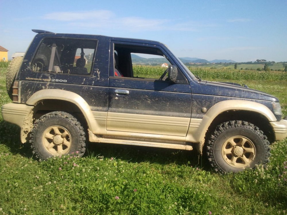

jighi Posted December 8, 2011 Share Posted December 8, 2011 Re: inaltare 2,5 swb,sfaturi?! un exemplu viu ar fi asta ...inaltat 7 cm arcuri+bari torsiune..aruncat o pereche de 35-uri pe el...surpriza...cotetul merge perfect... deci o poti modifica fara probleme..:2dr pregatim masina ta pentru off road www.modificarioffroad.ro modificarioffroad@yahoo.com dezmembrari pajero mk2. 0730678039 Link to comment Share on other sites More sharing options...
mariusradovici Posted December 8, 2011 Author Share Posted December 8, 2011 Re: inaltare 2,5 swb,sfaturi?! telescoapele sunt originale pe el? ca 7 cm e mult-domne da sa se poata asa simplu:tk Link to comment Share on other sites More sharing options...
jighi Posted December 8, 2011 Share Posted December 8, 2011 Re: inaltare 2,5 swb,sfaturi?! ce i am facut si o sai mai fac e alta mancare de peste...ideea e ca se poate. pregatim masina ta pentru off road www.modificarioffroad.ro modificarioffroad@yahoo.com dezmembrari pajero mk2. 0730678039 Link to comment Share on other sites More sharing options...
