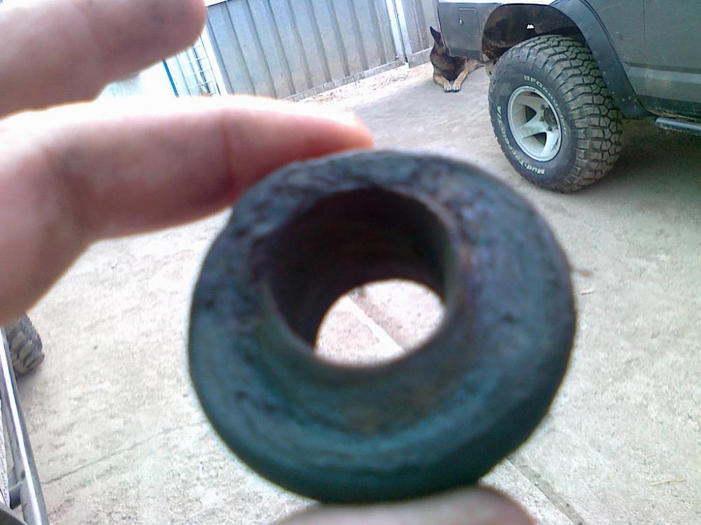

mai adauga:
1. uzura bucselor de tirant ce determina frecarea tirantului de urechea metalica a sasiului
2. uzura tirantului cu reducerea diametrului pana la 50% din cel nominal (risc major de rupere)
3. ovalizarea gaurii din urechea de sasiu ce sustine tirantul
uite niste poze cu nenorocirea. Chestia asta poate determina si un comportament ciudat al masinii pe sosea, fiind imposibila reglarea geometriei directiei.
