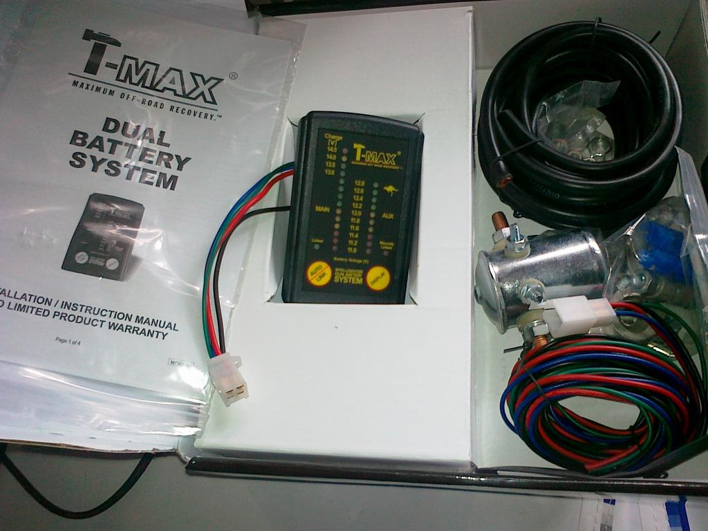

Cel mai bine ar fi sa intercalezi intre baterii un battery split management. Adica un montaj electronic ce gestioneaza incarcarea dar si descarcarea baretiilor. Costa in jur de 1ooE, pretul variaza in functie de producator si amperajul gestionat.
