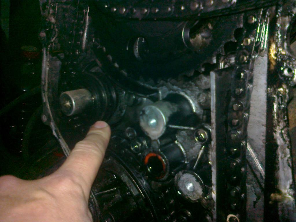

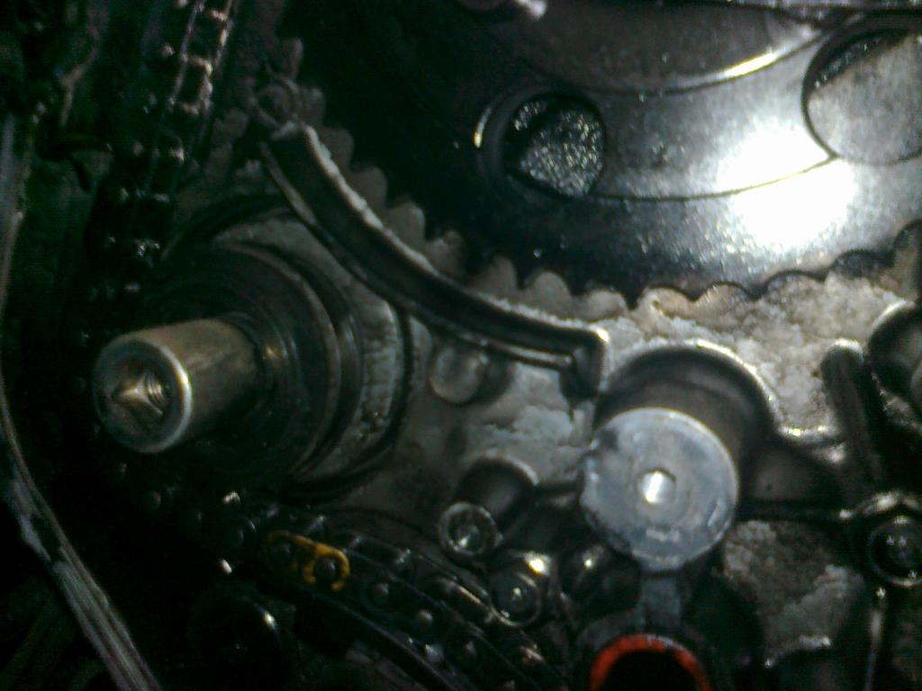

nissan4x4 Postat Decembrie 13, 2011 Partajează Postat Decembrie 13, 2011 (editat) Re: Navara D40 - zgomot la motor la ralanti se infunda duzele stropitorilor de ulei de pe distributie. Lantul nu e uns corespunzator si incepe sa roada la patine , si dantura pinioanelor incepe sa piarda cate un dinte. Remediaza repede treaba ca altfel o sa te coste mult . Acum mai ai sanse sa scapi ieftin Editat Decembrie 13, 2011 de nissan4x4 ing. Luigi PIRSU www.nissan4x4.ro service si tunning NISSAN Facebook PAGE: NISSAN4x4 SERVICE Link spre comentariu Distribuie pe alte site-uri Alte opțiuni partajare...
nissan4x4 Postat Decembrie 13, 2011 Partajează Postat Decembrie 13, 2011 Re: Navara D40 - zgomot la motor la ralanti Uite si ceva detalii "pe viu" de la un cadavru de D40 ce a patit chestia asta. poti observa ca pinionul de antrenare a pompei de vaccum nu mai are NICI un dinte! Lantul i-a papat pe toti ! ing. Luigi PIRSU www.nissan4x4.ro service si tunning NISSAN Facebook PAGE: NISSAN4x4 SERVICE Link spre comentariu Distribuie pe alte site-uri Alte opțiuni partajare...

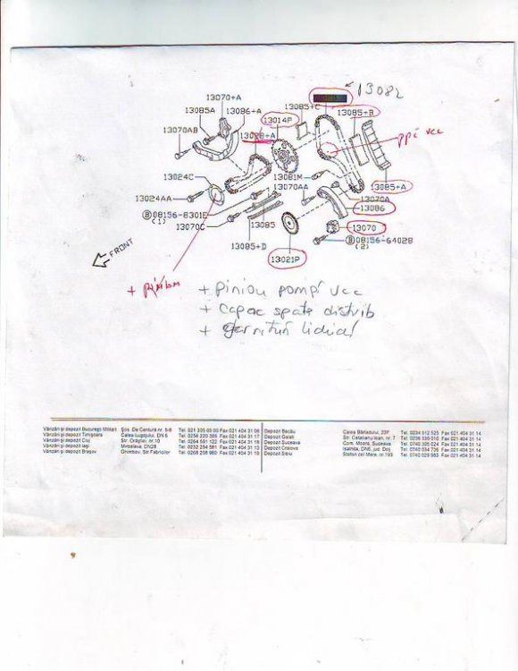

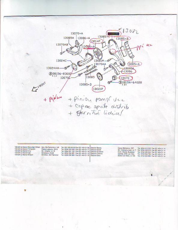

Alinf Postat Decembrie 13, 2011 Partajează Postat Decembrie 13, 2011 Re: Navara D40 - zgomot la motor la ralanti trebuie schimbate duzele sau desfundate pur si simplu? pinioanele ar fi indicat sa se schimbe impreuna cu lant, intinzatoare si tot ce e pe acolo? Link spre comentariu Distribuie pe alte site-uri Alte opțiuni partajare...

dany_mjc Postat Ianuarie 4, 2012 Autor Partajează Postat Ianuarie 4, 2012 Re: Navara D40 - zgomot la motor la ralanti intr un final i am schimbat toata distributia nu va zic cat costa ca nu vreau sa iimi amintesc....cauza exacta nu am deopistat o dar daca mai mergeam 1000 km o faceam praf ...era tot distrus pe pompa de vacum si pinionu de la pompa de motorina mai avem jumatate din dinti... Link spre comentariu Distribuie pe alte site-uri Alte opțiuni partajare...
